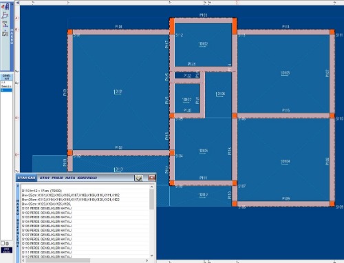

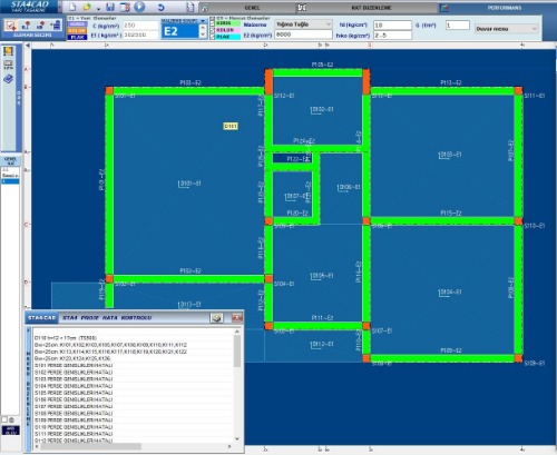

ARKADAŞLAR MERHABA TBDY 2018 E GÖRE BİR YIĞMA YAPIYI ÇÖZMEK İSTİYORUM ANCAK ÇOK SORUN ÇIKIYOR KOLONLAR 20*20 BİLGİSİ OLAN VARSA YARDIMCI OLABİLİR Mİ

Originally Posted by: gncmuhendis
programda düşey hatıl diye birşey yok dolayısıyla kolonları silmeniz gerekmekte. Sonrasında çizimde elle düşey hatılları göstermeniz lazım.
gncmuhendis
1-PEKİ KOLONLARI TASARIMDA SİLDİK DİYELİM SONRA EKLEDİK PEKİ RAPORDA NASIL YAPACAĞIZ
2-KONU BİZ HANGİ RAPORU ALACAĞIZ PERFORMANS RAPORU MU YOKSA SONUÇLARIN PRİNTER DAN ALINMASI MENÜSÜNDEN ANALİZ RAPORLARI MI ALACAĞIZ BİLGİ VERİRSENİZ SEVİNİRİM

1. Raporda düşey hatıl görünmeyecek. Hesaplanarak atılmıyor zaten düşey hatıllar yönetmeliğin istediği şartlarda atılıyor.
2. Sonuçları normal printerden alacaksınız.
Kolay gelsin.
