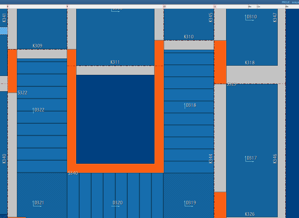

Merhaba, ekte verisini gönderdiğim projemde poligon kolon olarak tanımladığım asansör kovası perdelerinde "Perde Deprem Transfer Yükü" hatası alıyorum. Hatayı nasıl düzeltebilirim.

Uzun zamandır foruma giremediğim için göremedim. cevap için biraz geç kalındı belki ama yeni aratacak olanlar için faydalı olur belki.
Aynı sorunla karşılaşıyoruz. özellikle etrafında döşeme olmayan perdelerde (yada döşeme kalınlığı deprem yükünü aktarmakta ince gelen) merdiven kenarı gibi durumlarda karşılaşıyoruz. Ben sisteminizdeki perde kollarını yukarı uzatarak çözüm buldum. Merdiven döşemeleri kat hizasında kalmadığı için kalınlık artırmak bu aşamada işe yaramıyor. İllaki perdenin bir döşeme ile buluşması gerekiyor. Başka türlü yapılabiliyorsa da onları da öğrenmek isteriz.
İyi Çalışmalar.
