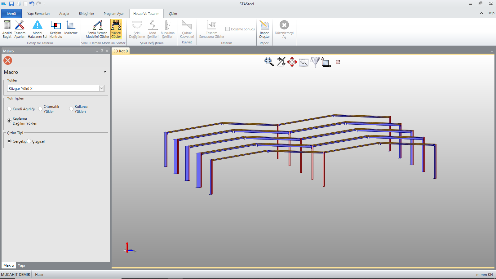

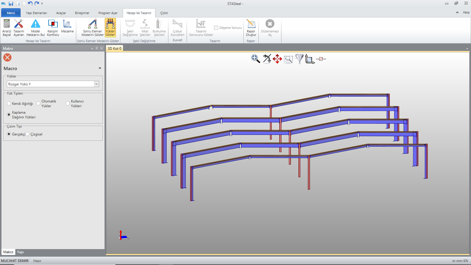

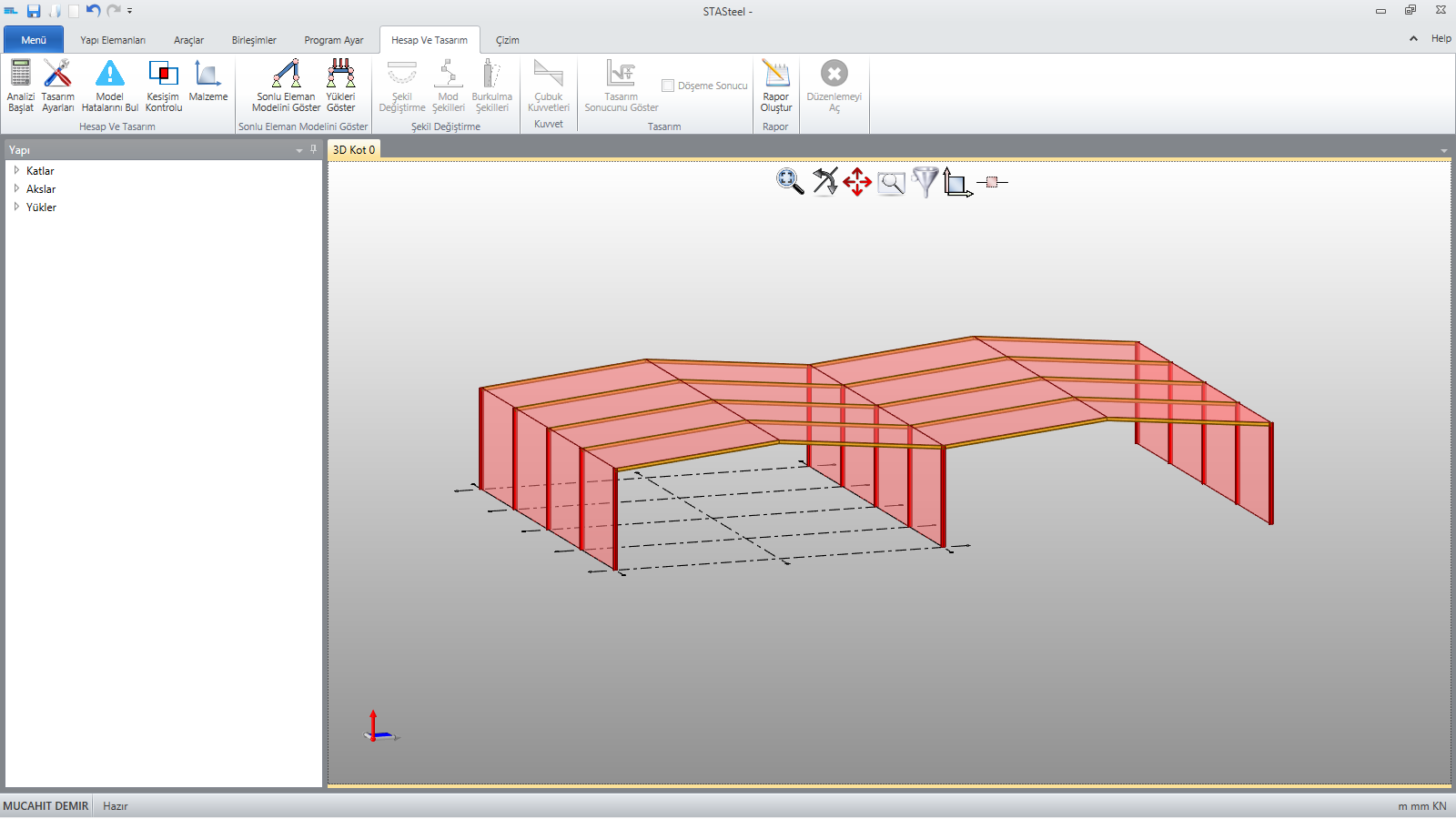

Resimlerde görüldüğü gibi ön cephesi açık olan yapılarda, otomatik rüzgar yükü tanımı yönetmeliğe uygun değil.Ön cephe açık olsa bile C katsayısını yanlış hesaplıyor yada yapmıyor, C katsayısını kullanıcınında müdahele edebilmesinde fayda var.Ayrıca orta aks kolonlarında, kaplama olmasına rağmen, rüzgar yükü etkittirmiyor.TS EN 1991 1-4 nezaman eklenecek ,ts 498 hala yürürlüktemi.

Sorulara özetle
Resimlerde görüldüğü gibi ön cephesi açık olan yapılarda, otomatik rüzgar yükü tanımı yönetmeliğe uygun değil.Ön cephe açık olsa bile C katsayısını yanlış hesaplıyor yada yapmıyor, C katsayısını kullanıcınında müdahele edebilmesinde fayda var.Ayrıca orta aks kolonlarında, kaplama olmasına rağmen, rüzgar yükü etkittirmiyor. TS EN 1991 1-4 nezaman eklenecek ,ts 498 hala yürürlüktemi.
Originally Posted by: mbaba
otomatik rüzgar yükü belirli bir algoritmaya göre çalışır. Genelde kapalı tipteki binalar. Programın tüm durumları otomatik olarak algılaması çok zor. Bina tam kapalı bile olsa yanlış veri girişi veya kaplamada boşluk gibi nedenler bile soruna neden olabilir.
Çözüm
1)Modelde istenilen tüm çubuk elemanlara elle manuel olarak yük yükleme şansınız var. Bu şekilde istenilen yükleme durumunu siz girebilirsiniz.
2)Kaplamanın otomatik yük dağıtma özelliğinden faydalanmak istiyorsanız (daha hızlı ve pratik) aşagıda paylaştığım menüde aşık ,kuşak gibi makrolarda bu gurupların kaplama menüsünden.
kaplama tekil olarak girilmişse kaplamanın menüsünden 4 farklı rüzgar yönü için kendi yüklemenizi girebilirsiniz. Bu şekilde kaplama üzerinde programın otomatik hesabı değil sizin girdiğiniz değer geçerli olacaktır.
TS EN 1991 1-4 e göre şuanda otomatik kar ve rüzgar yükü yapılmıyor. Kar yükü güvenli tarafta kalacak şekilde birikim formulleri TS EN 1991 1-4 e göre ayarlanmış durumda.
Ancak rüzgar için kenar kısımlarda farklı bölgerelere göre farklı rüzgar yüklemeleri var. çatıdada aynı şekilde. program bunu otomatik yapmıyor. Yeni sürümm için genel bir editörle otomatik yükleme imkanı gelecek. Ancak yinede kullanıın bunu inceleyip gerekli yerlerde müdahale etmesi gerekiyor.
