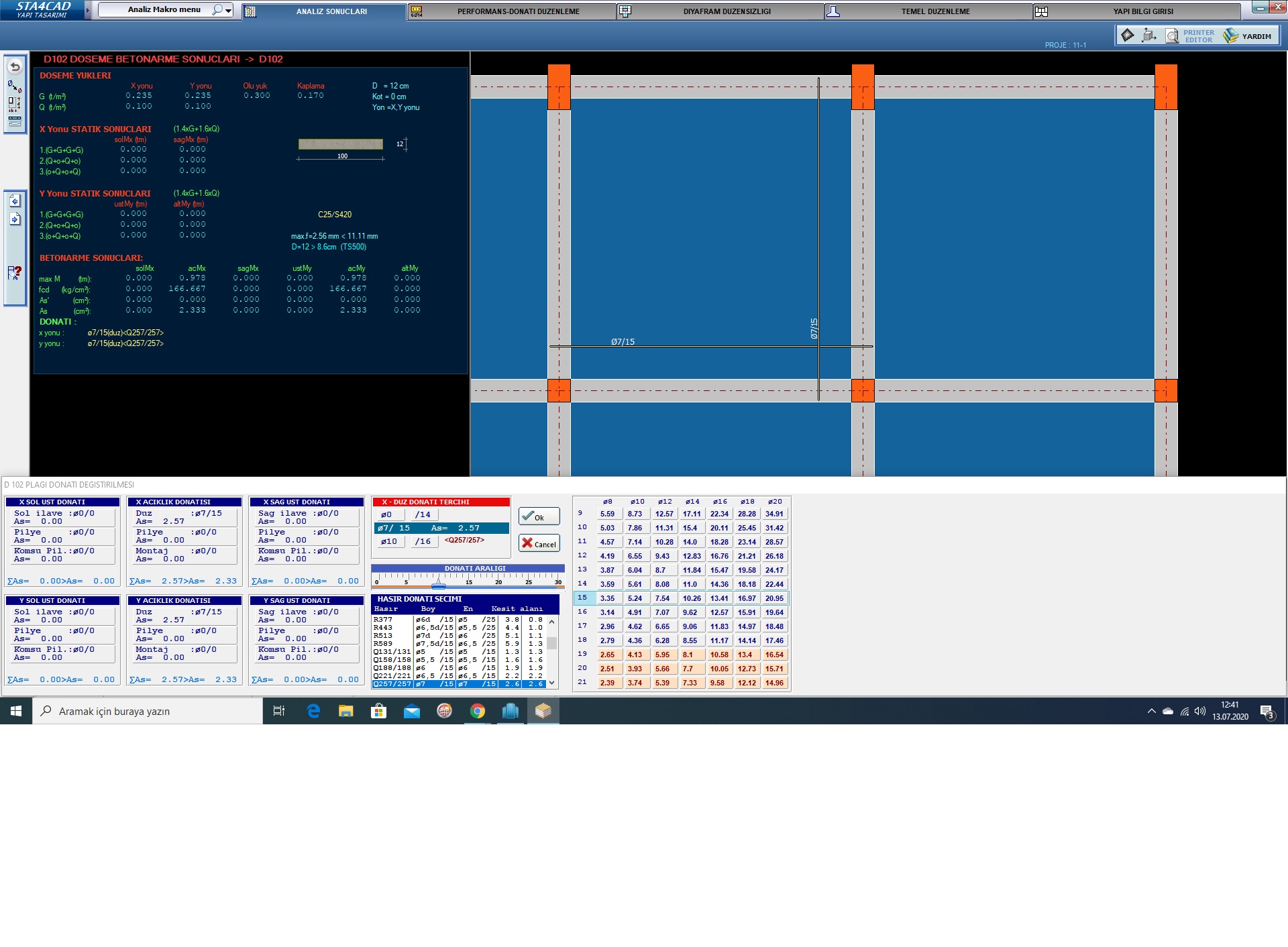

sta v 14 güncellemesi yaptıktan sonra 2 proje çizdim yanlız döşeme demirlerini hasır olarak atıyor neden kaynaklanıyor olabilir acaba yardımcı olursanız sevinirim kolay gelsin....

yapı analiz sonuçları kısmından donatı seçimi ikonu var oraya girin döşeme donatı kısmından hasır donatı kısmını kapat problemin çözülür

çok teşekkür ettim yardımın için sağol ...
