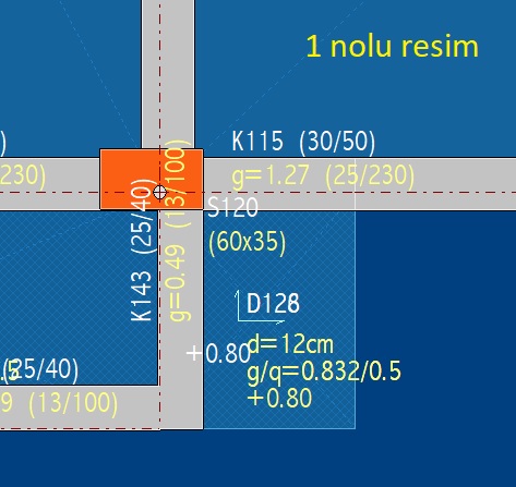

Öncelikle yeni başladığınız için hayırlı olsun diyorum.
• Ünver hocamın da belirttiği gibi, tamamı kolon sistemine dönebilir diye görünüyor.
• Çok fazla donatı çeşidi kullanmışsınız. Bu tarz küçük yapılarda az az ve çok çeşitli donatı kullanmak yerine Ø8,12,14,16 ya kadar yeterli olacaktır.
• Örneğin K135 gibi kirişten konsol yaparsak ankastrelikten söz edemeyiz. Konsol kirişin bir ucu mesnet olmalı. Kirişe sapladığımız zaman dönmenin sıfır olmasını sağlayamayabiliriz. Bunun yerine 1nolu resimdeki gibi daha uygun olacaktır. Yada kolunu yeri değişmeli, veya kolon uzatılmalı … gibi değişik düşüncelere yönelmek gerekir.

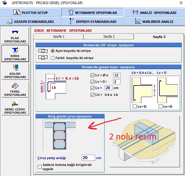

• Projelerinizde 2 nolu resimdeki çiroz opsiyonunu açık tutun.
