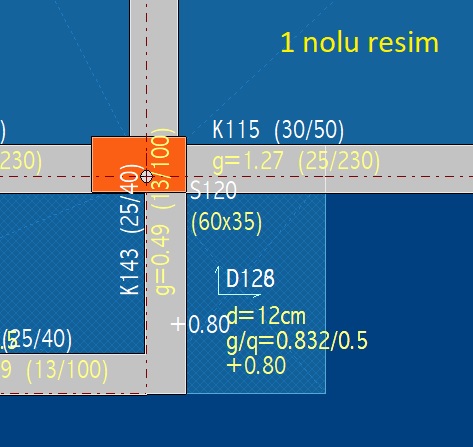

• Örneğin K135 gibi kirişten konsol yaparsak ankastrelikten söz edemeyiz. Konsol kirişin bir ucu mesnet olmalı. Kirişe sapladığımız zaman dönmenin sıfır olmasını sağlayamayabiliriz. Bunun yerine 1nolu resimdeki gibi daha uygun olacaktır. Yada kolunu yeri değişmeli, veya kolon uzatılmalı … gibi değişik düşüncelere yönelmek gerekir.

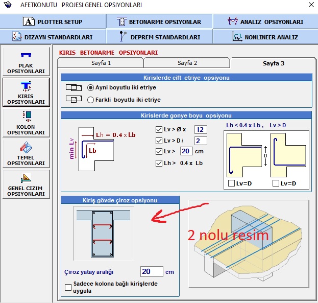

• Projelerinizde 2 nolu resimdeki çiroz opsiyonunu açık tutun.
Click to View Image351 View(s)
Ünver hocamın söylediklerine de katılıyorum. Naçizane bir tavsiye olarak da “mimara göre değil yapısal sisteme ve yönetmeliklere göre tasarım yapmayı” kendinize düstur edinin.
