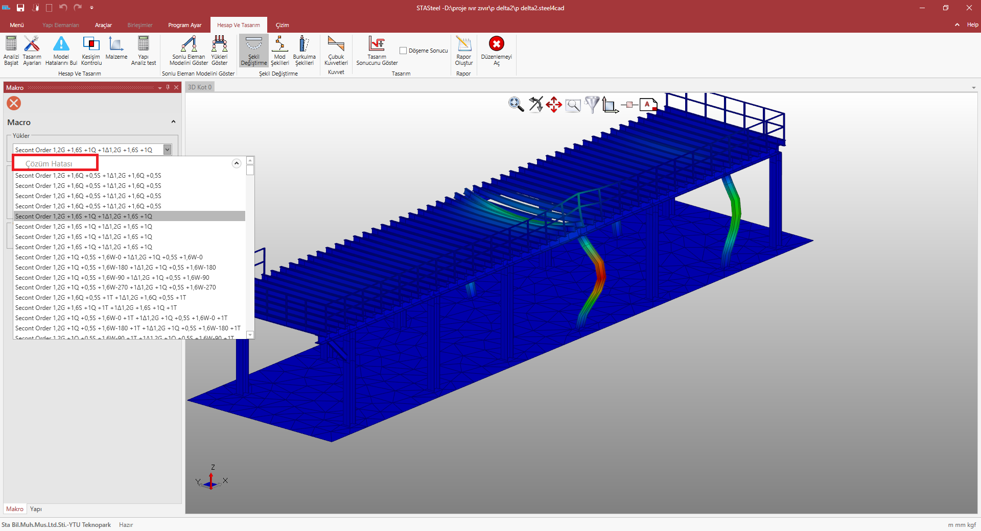

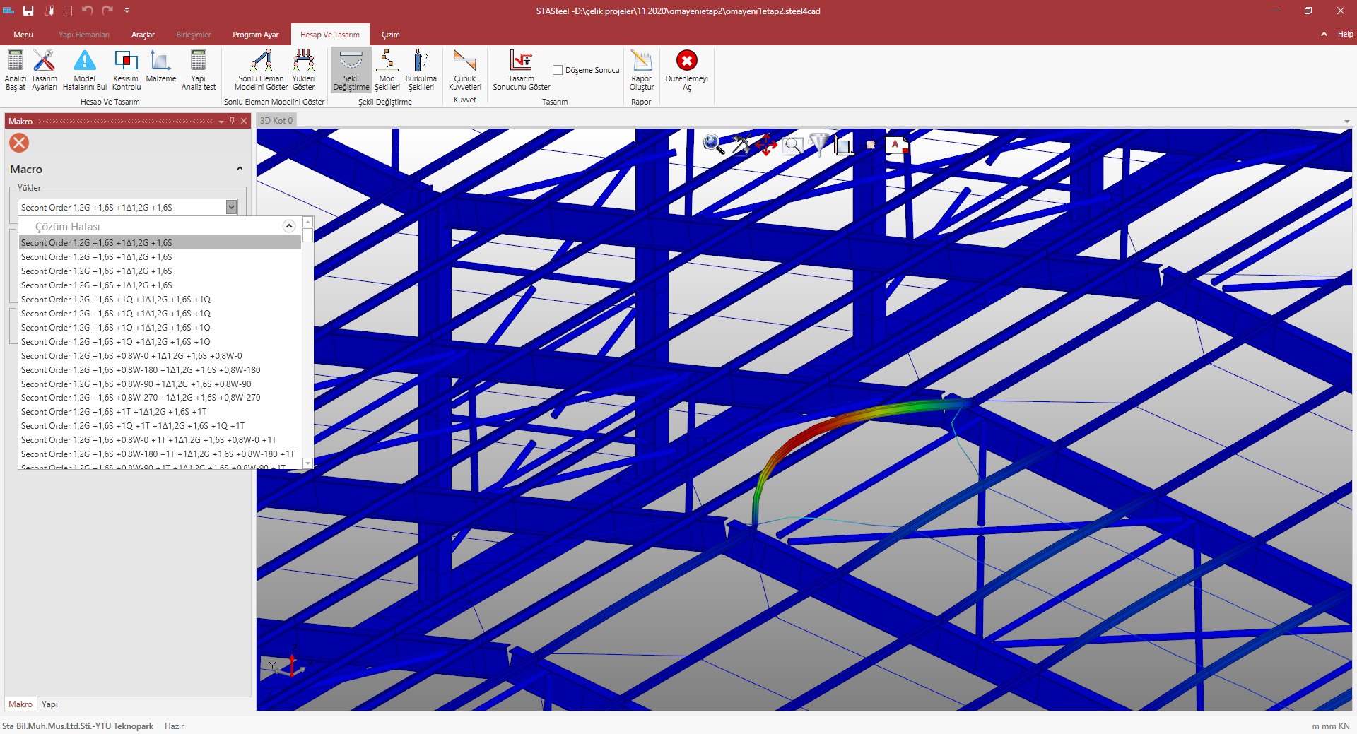

3)İkinci mertebe çözümde hızlandırma sağlandı.
4)yeni çelik yönetmeliği genel analiz yöntemiyle çözümde bazı durumlarda yapıda veya elemanlarda stabilite kaybı olduğunda hangi elemanda veya elemanlarda sorun olduğunun anlaşılması zordu.
Son durumda eğer ikinci mertebe çözümde yapıda stabilite kaybı varsa çözüme devam ederek kullanıcının hangi elemanda sorun olduğunu anlaması sağlandı.
Şekil değiştirme menüsünde çözümde sorunla karşılaşılan yüklemeler listelenmeye başladı. Bu yüklemeler seçildiğinde kolayca hangi elemanda stabilite kaybı olduğu analaşılabilmektedir.
Çözümde stabilite kaybı olan yüklemelere ait şekil değiştirmeler incelenmeli ve bu elemanlar güçlendirilmelidir. Bu tip durumdaki modellerde yapı stabilitesi sağlanmalı ardından normal tasarıma devam edilmelidir.
