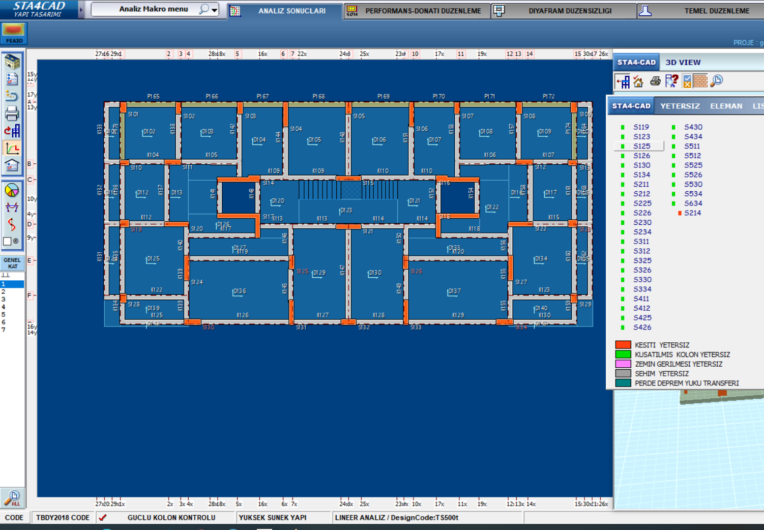

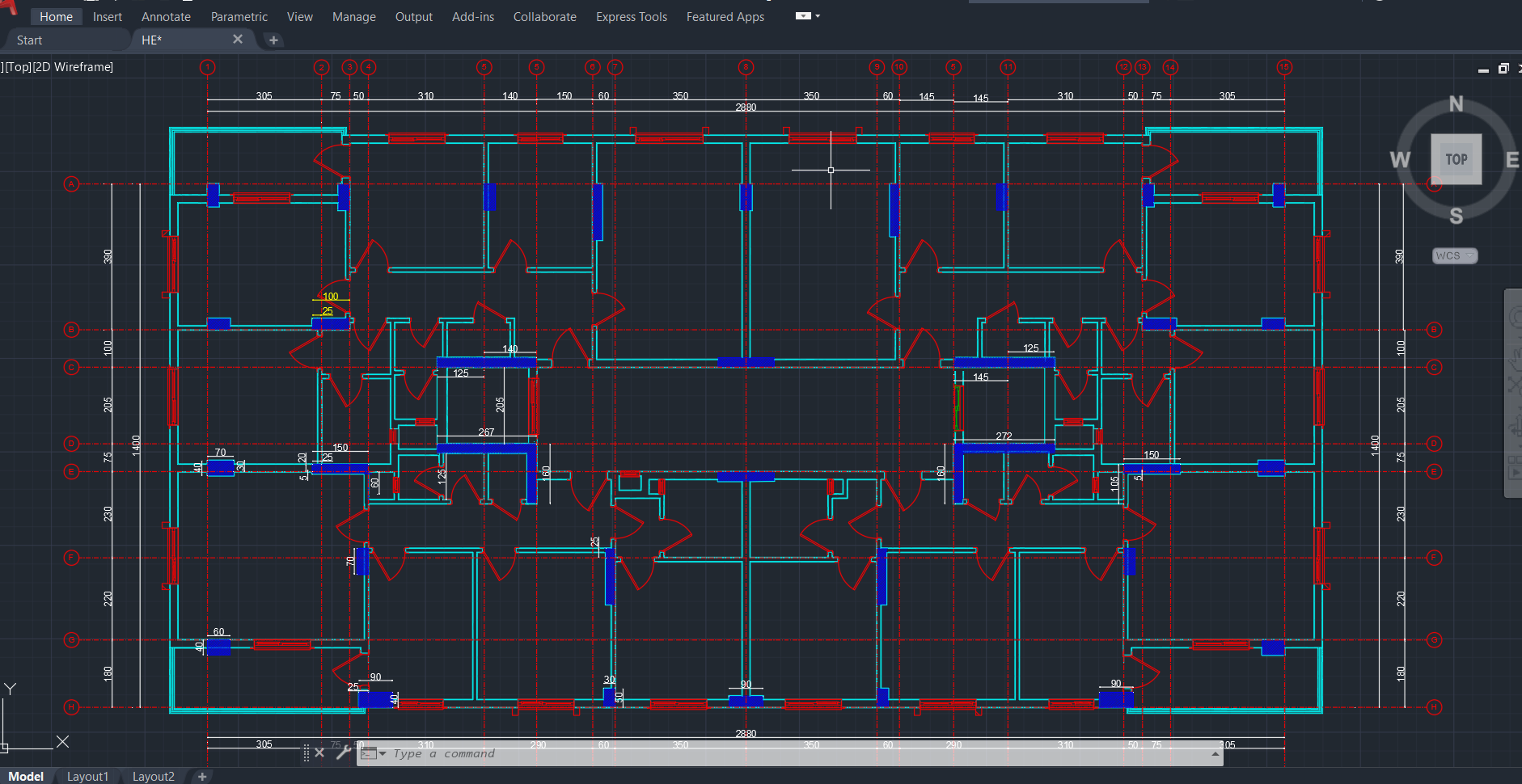

Merhaba, şimdiye kadar en fazla 2 katlı bina çözümlemeleri yaptım bu aldığım ilk büyük projem yıl sonuna yetiştirmem gerekiyor acil yardıma ihtiyacım var! Kuşatılmış kolon hatalarımı çözemiyorum kolonları çok büyütmem isteniyor buda benim mimarimi etkiliyor kiriş genişliğini artırdım hata sayım arttı. İlk çözümlememde daha fazla hata almıştım bu aşamaya kadar beton sınıfımı c25 den c30 yaptım 50 lik kirişlerimi 60 lık yaptım. Çıkmalardaki kiriş genişliğimi 30 luk yapıp denedim o zamanda iyi sonuç alamadım. asansör ışıklık kenarlarını poligon tanımlamak yerine perdeyemi çevirmem iyi olur? x yönüde rijitliğim fazla y yönüne perdeler ekledim. Nasıl bir yol izleyebilirim çözümlememe yardımcı olabilir misiniz?
Hilal hanım iyi akşamlar,
dataları indirdim,
bölgeniz kuzey anadolu fay hattına çok yakın olduğundan ivme katsayıları çok yüksek, bu yüzden kurmuş olduğunuz taşıyıcı sistem oldukça yetersiz, hele ki 3 cephede çerçeve oluşumu ilk kat hariç tamamlanmıyor,
Gereken rijitlik artırıcı değişiklikleri yapmama rağmen yetersizlikler azaldı ama devam ediyor. sistem değişikliklerini denemek gerek.

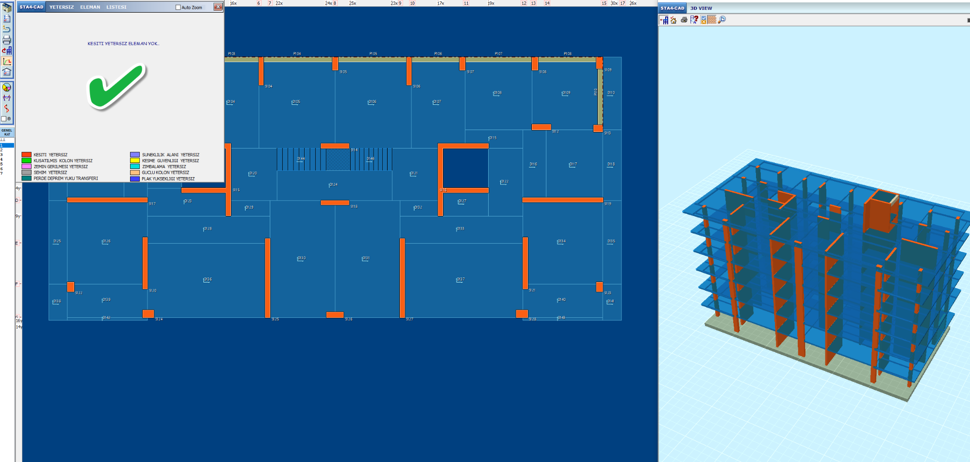

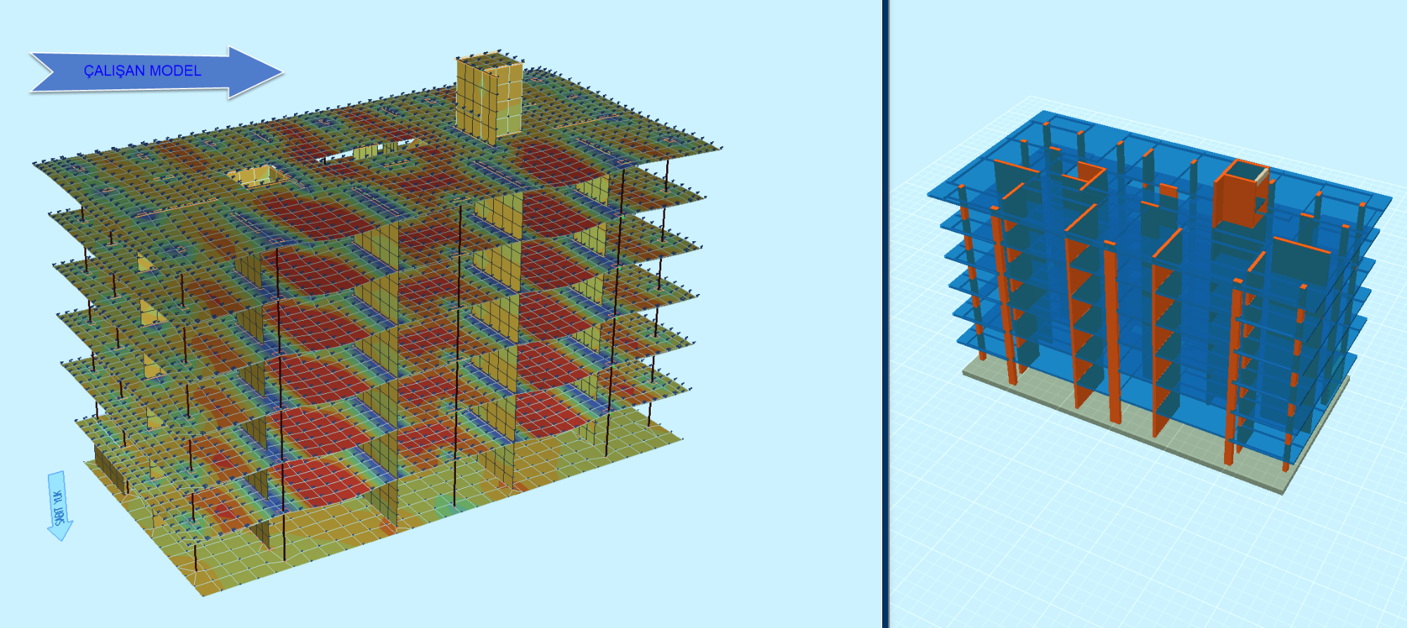

sistem değişikliğini denedim, revize ettiğim düşey elemanlar ile yeni model çalışıyor, sadece duvar yüklerini eklemek kaldı,
Click to View Image416 View(s)
Click to View Image430 View(s)
Hilal hanım babası ve proje sahibi (tanıdık çıktı) bugün ziyaretime geldiler, kirişli sistemde yapılan değişiklikler ile çözüme ulaştık kiriş siz modele gerek kalmadı
