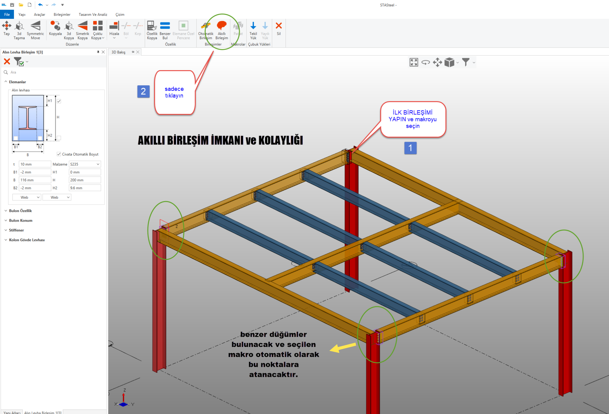

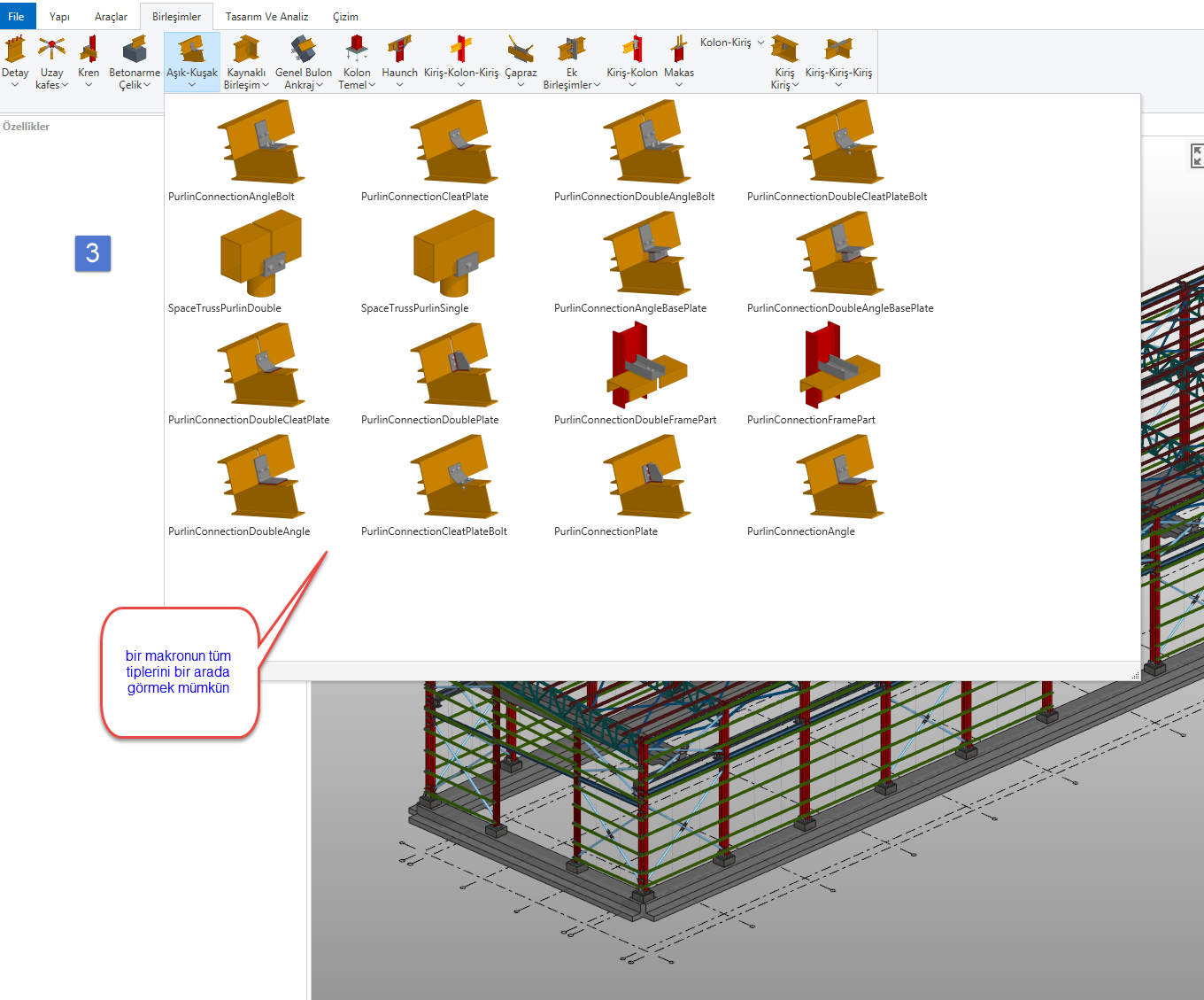

2)Birleşim menüsüyle ilgili değişikliğe kullanıcılar alışamadığı için eskisi gibi birleşimler için ayrı bölüm aynı şekilde kaldı.
Click to View Image184 View(s)

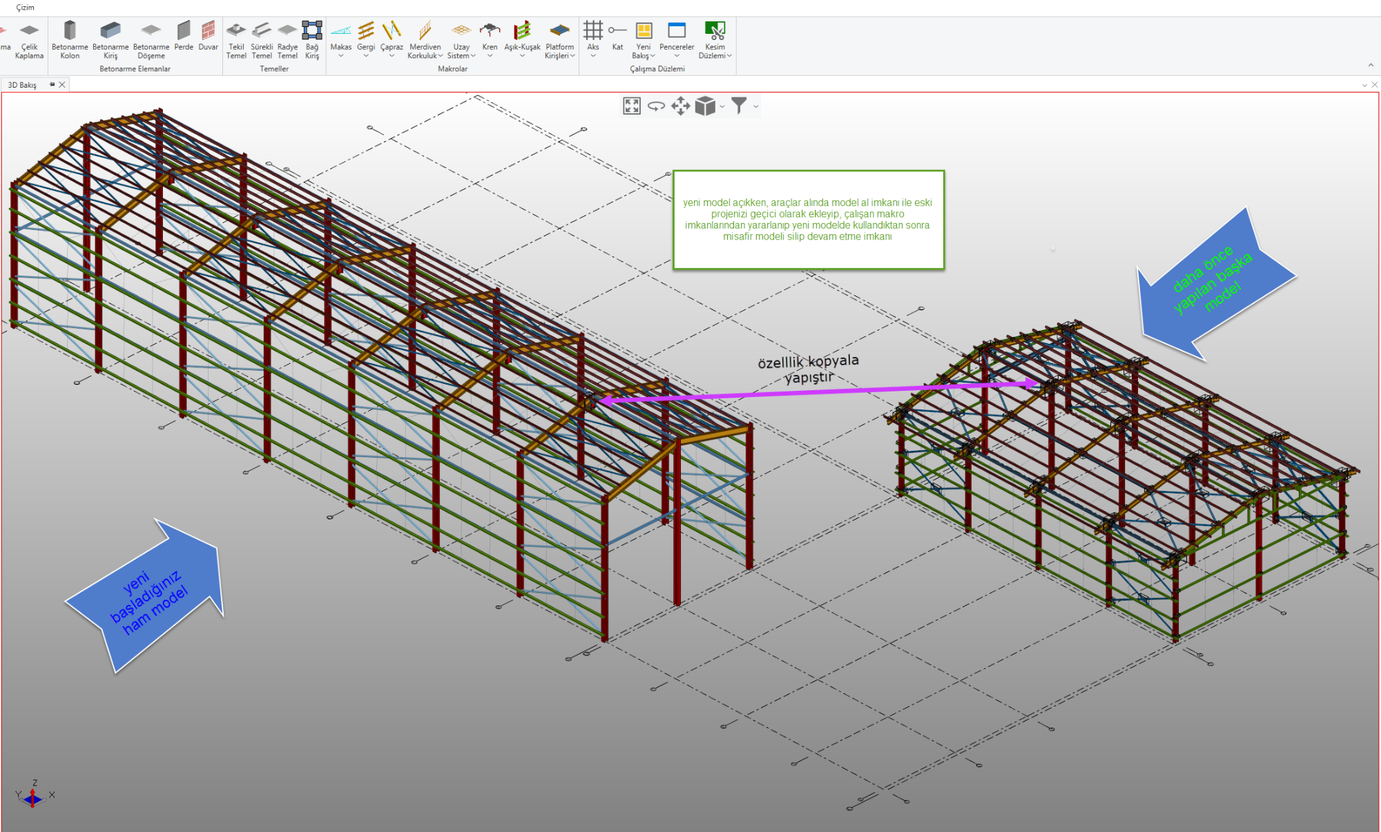

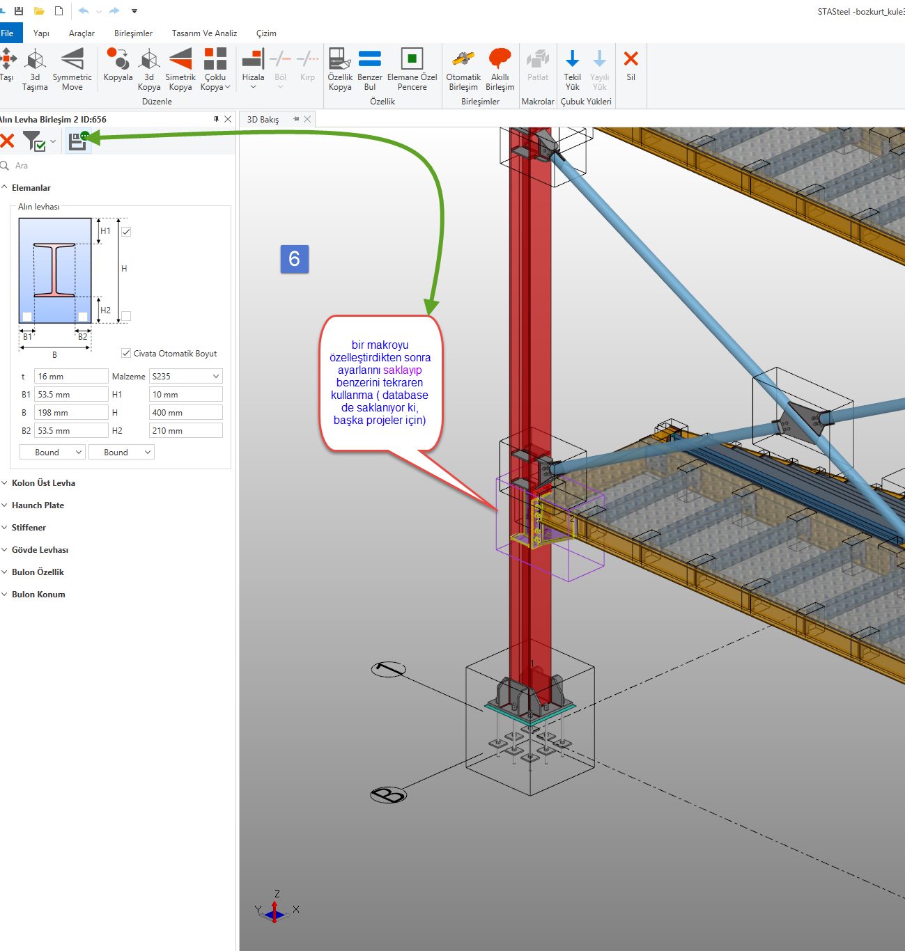

4)Bir eleman seçildiğinde eğer benzer elemanlar varsa bu uyarı veriliyor ve kullanıcı tüm benzer elemanları editörde açabiliyordu. Bu özellik bu sürümde üst menüye alındı bu şekilde birden fazla elemanda aynı anda benzerlerini seçme imkanı geldi. Ancak eskisi gibi eleman seçiminde benzer elemanların belirtilmesi özelliği aynı yerde istendei ve bu şekilde talep geldi .
Bu kapsamda aşağıda iki farklı yerde benzer eleman bulma imkanı var.
Click to View Image185 View(s)

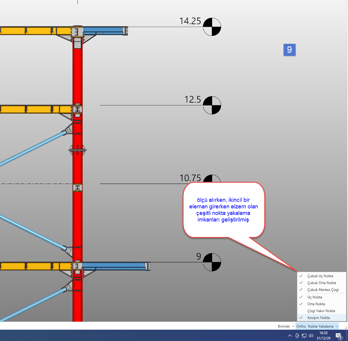

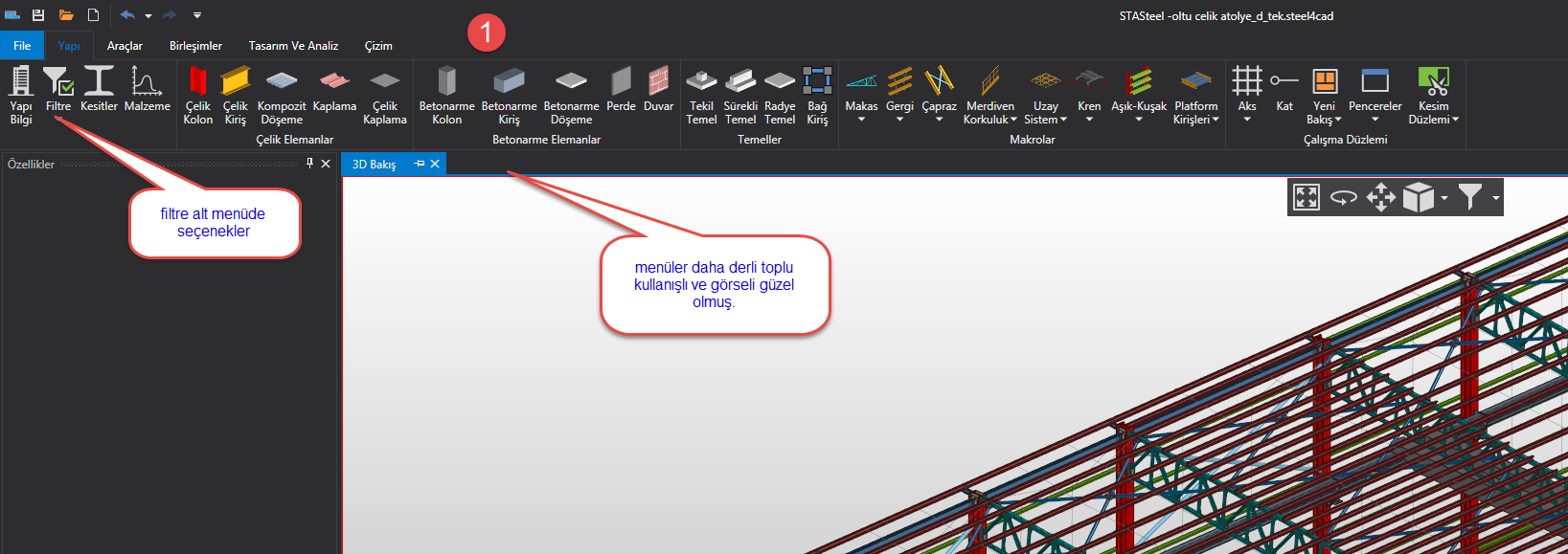

5)Birimler ve nokta yakalama gibi ayarlar sağ alt köşeye alındı.
Click to View Image188 View(s)

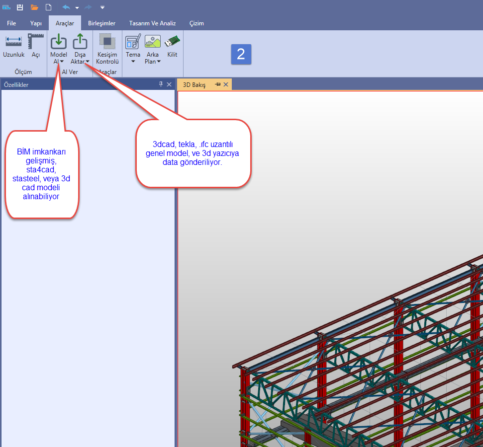

6)Sta4cad model alımı veya modelin dışa aktarımı ve ölçü gibi menüler araçlar kısmında toplandı.
Örneğin önceden sta4cad model alımında analiz dışı ve analize dahil gibi ayrı menüler vardı. iskele için hesap dışı ancak analiz için hesap edilebilir model alıyordunuz.
Bu kısımlarda basitleştirmelere gidildi ve birleştirildi. Bu değişiklikler ayrıca paylaşım yapılcaktır.
Click to View Image180 View(s)

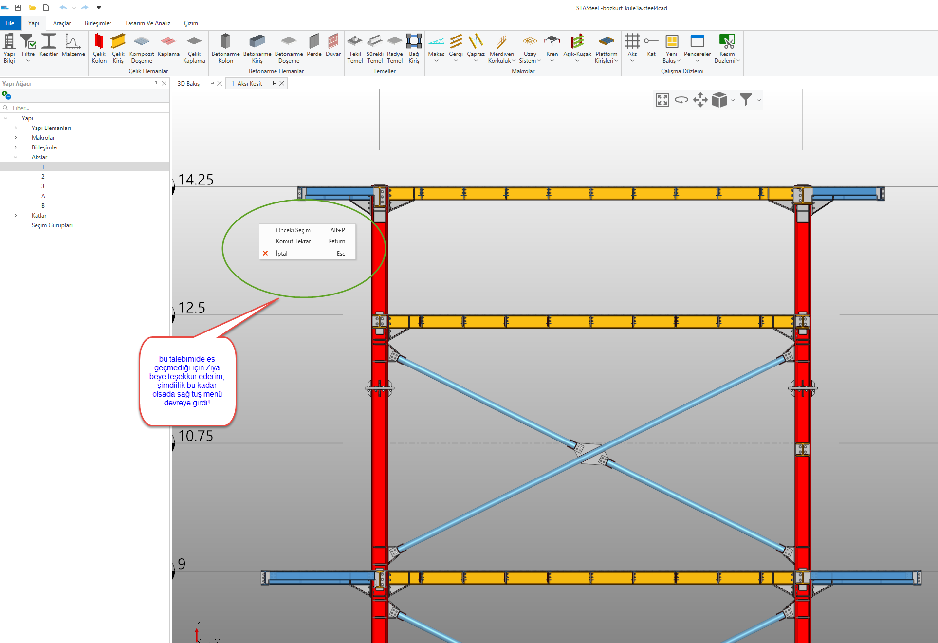

7)Stasteel programında sağ mouse tuşu her zaman iptal komutu olarak kullanılıyordu. Sta4cad ile benzerlik açısından bu şekilde ayarlanmıştı.
Yeni durumda sağ mouse tuşunun daha efektif kullanılabilmesi için bu iptal edilmiştir.
Mevcut bir makroyu iptal etmek için menüyü esc tuşunu veya sağ mouse iptal e basabilirsiniz.
Click to View Image174 View(s)

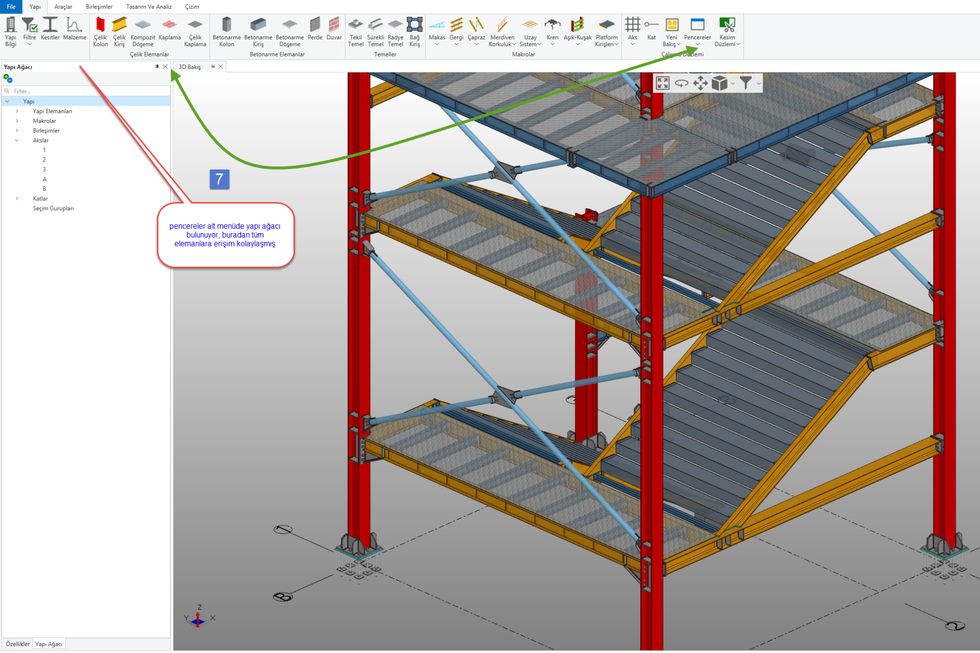

10)Yeni bir pencere açmak için soldaki yapı ağacında kat veya aksı çift tıklayabilirsiniz.
Veya ekteki resimde işsratlenmiş kızmı kullanabilirsiniz.
Click to View Image167 View(s)
Click to View Image166 View(s)

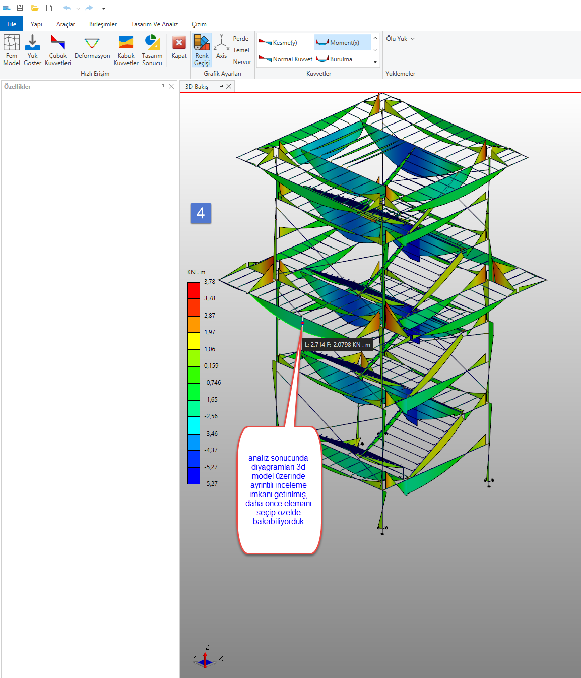

11)Şekil değiştirme sonuçlarının incelenmesinde mod şekilleri burkulma şekilleri için ayrı menü vardı. Gelecek olan sürümde tüm sonuçlar tek bir menü altında toplandı.
Sonuç inceleme kısımlarıyla ilgili yapılan geliştirmeler ayrıca yazılacaktır. özetle tüm betonarme sistemde gerilme perdelerde pier kuvvetleri gibi tüm analiz sonuçlarını workshop taki gibi inceleme imkanı gelmiş oldu.
Click to View Image169 View(s)
Click to View Image179 View(s)

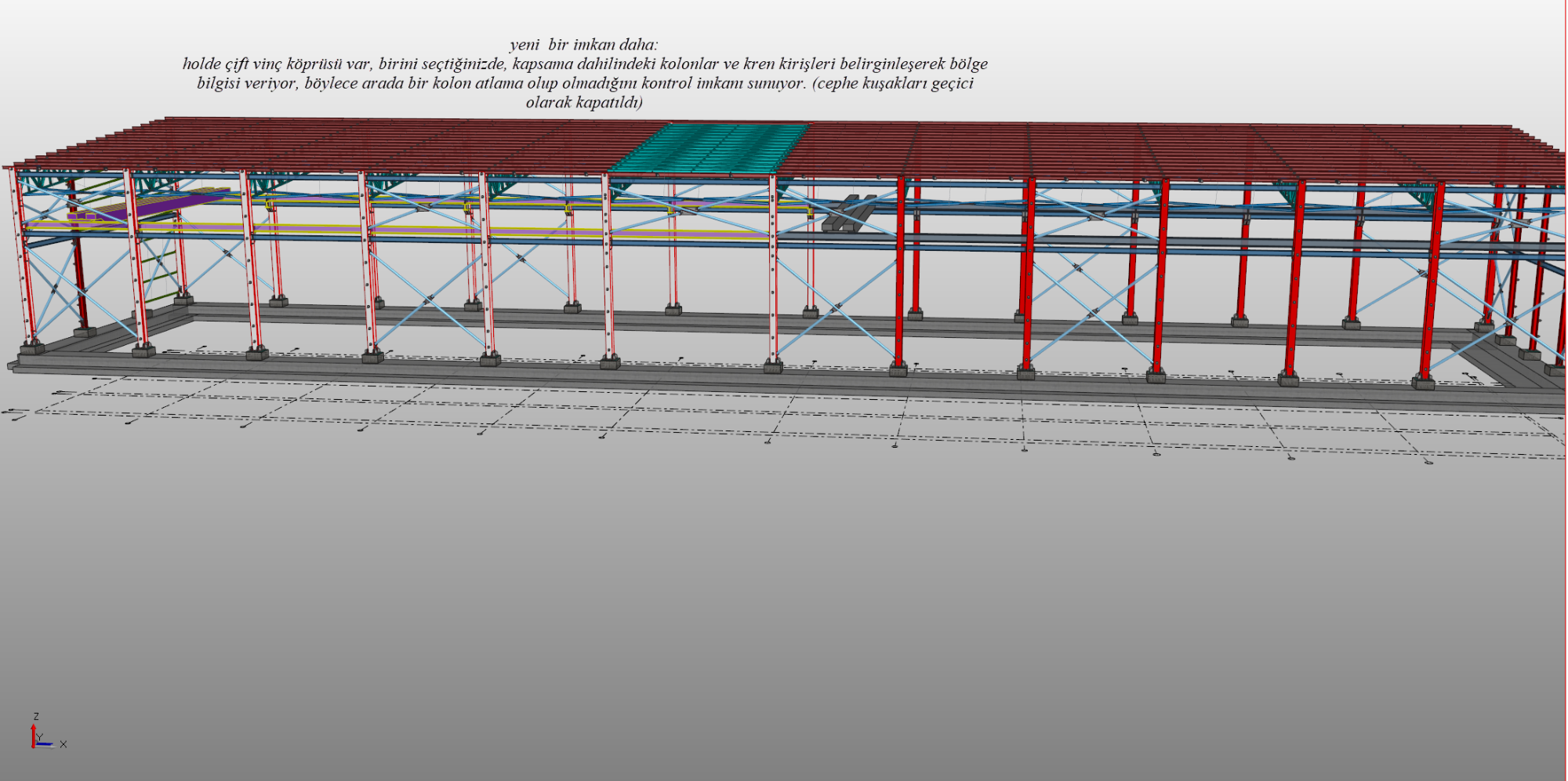

12)Hata bulma komutu yeri eski ve yeni yeri
Click to View Image177 View(s)

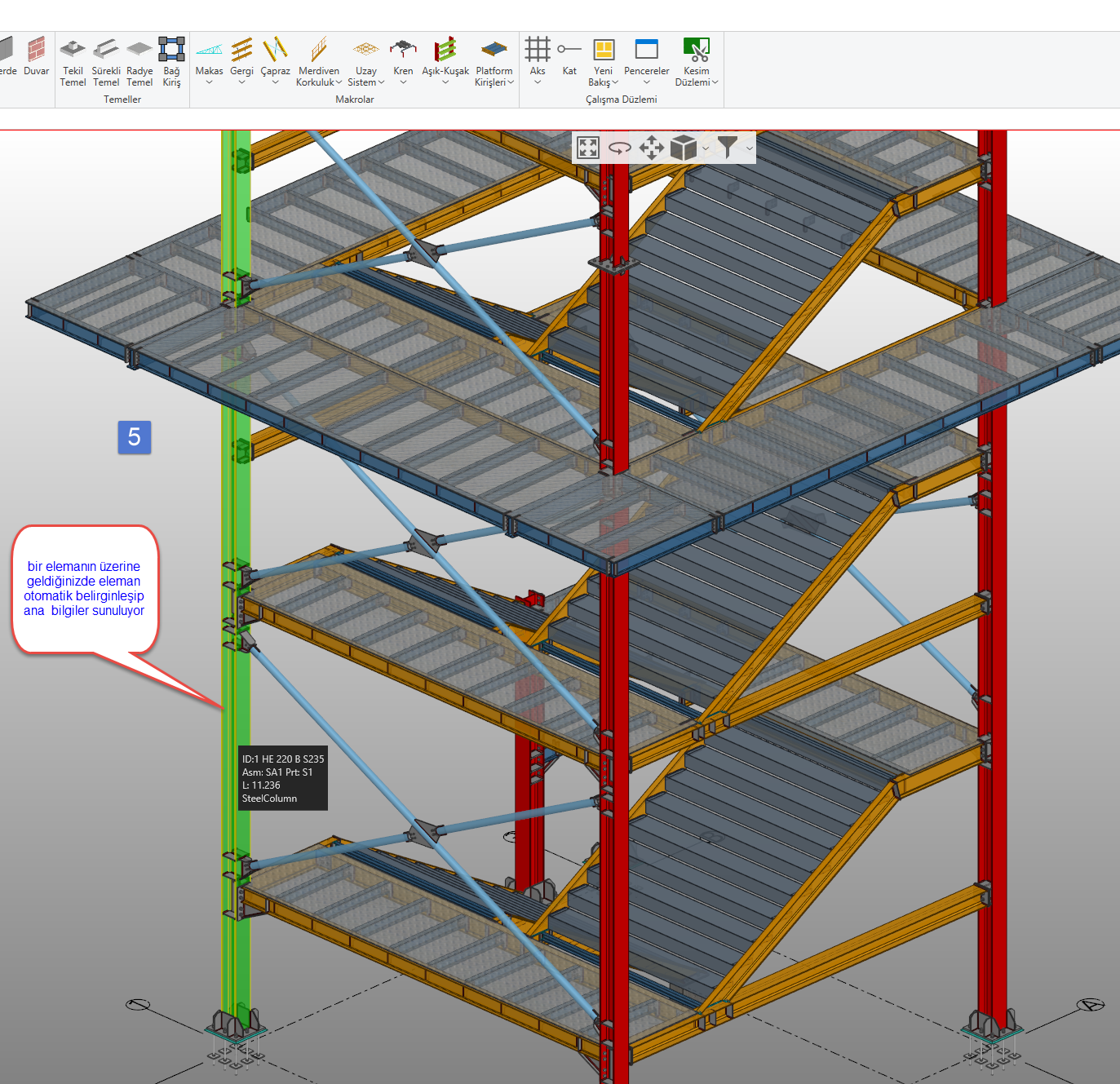

-3-
Click to View Image152 View(s)
