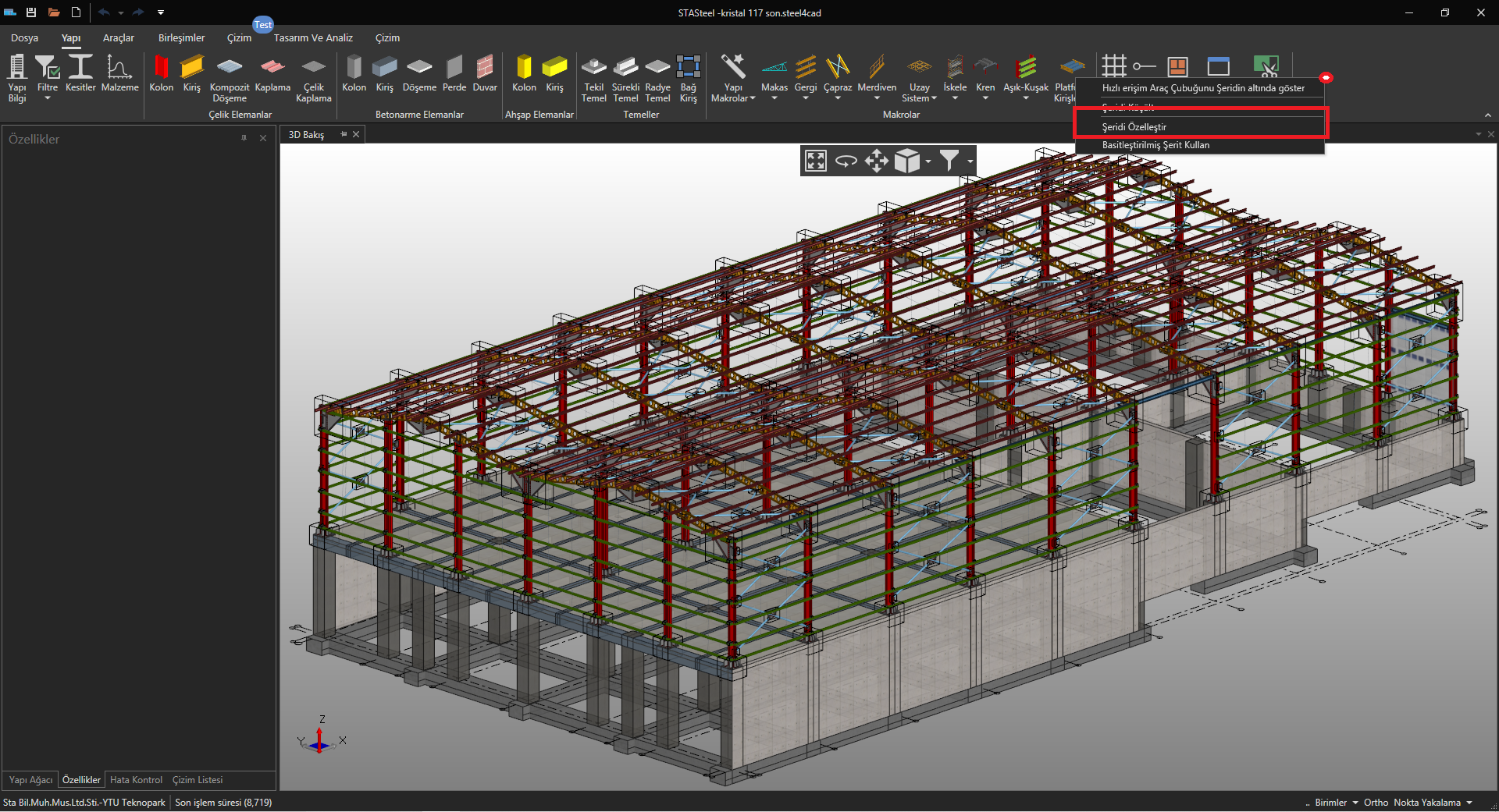

Çok soru geldiği için buraya yazıp paylaşıyorum. Menüleri düzenlemek yerlerini değiştirmek ve kendi menüleriniz oluşturmak için aşağıdaki adımları izleyebilirsiniz.
1)Üst menüde boş bir yerde sağ tuğ yapılır
Click to View Image156 View(s)

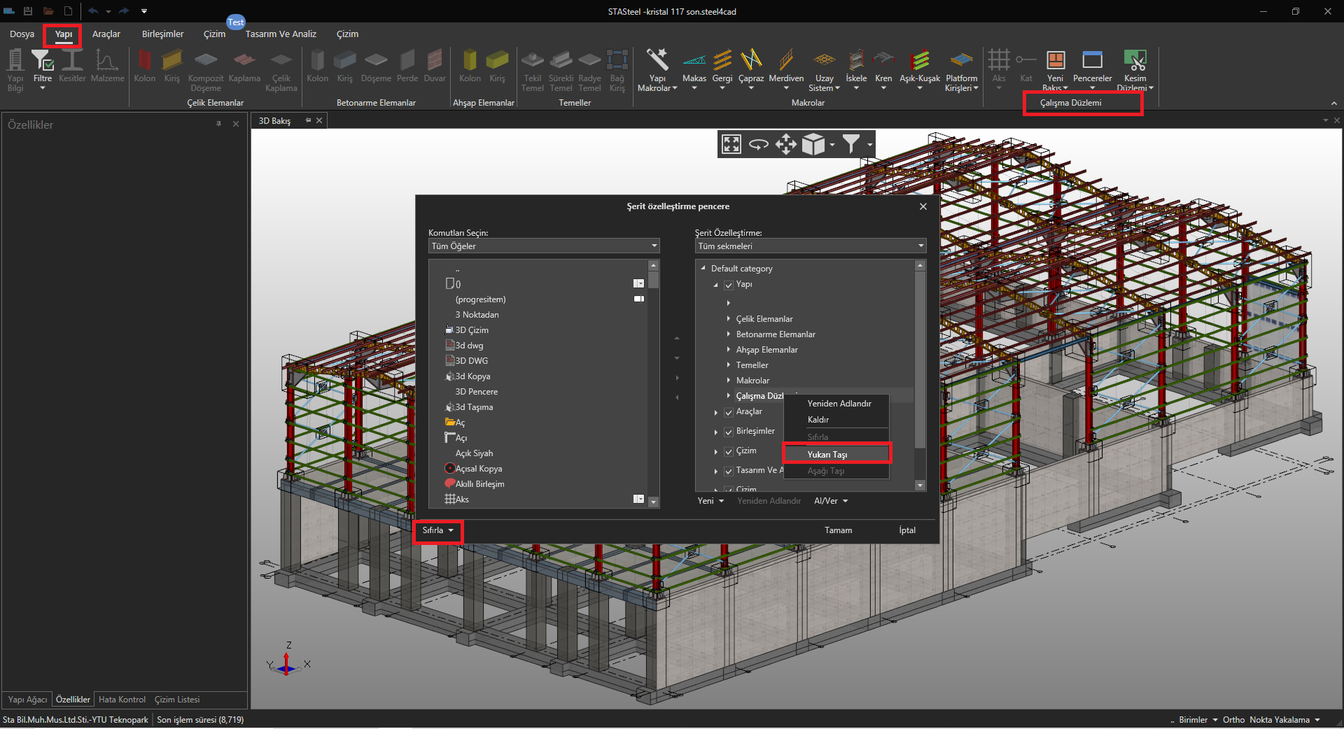

2)Şeridi özelleştire basılır karışınıza düzenleme menüsü gelir. Burada mevcut menülerin yerini değiştirebilirsiniz. Örneğin bize sorulan soru çalışma düzlemini başa almak istiyorum oldu.
Çalışma düzlemi bulunup sağ tuş yukarı taşı ile en başa alınabilir. Bunu dışında menülerle çok oynanıp bozulduğunda aşağıdaki resimdeki sıfırla kısmından her şey orijinal haline getirilebilir.
Click to View Image153 View(s)

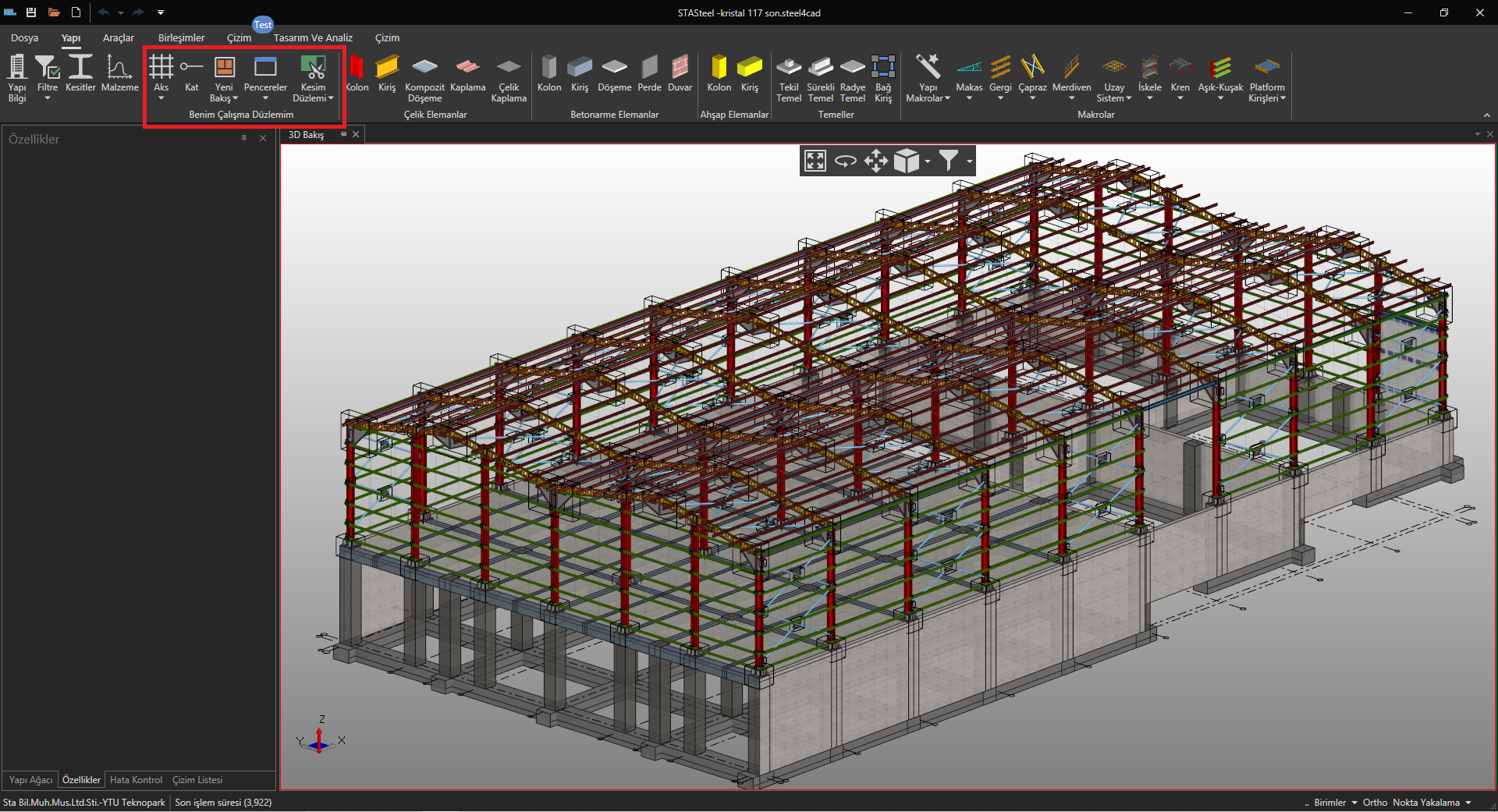

3)Bunu dışında bu menüden yani tablar ve menü gurupları oluşturabilirsiniz. Aynı şekilde herhangi bir menü üstünde gelip sağ tuş yaparak hızlı erişim menüsüne ekleyebilirsiniz.
Yukarıdaki işlem ardından menünü son hali.
