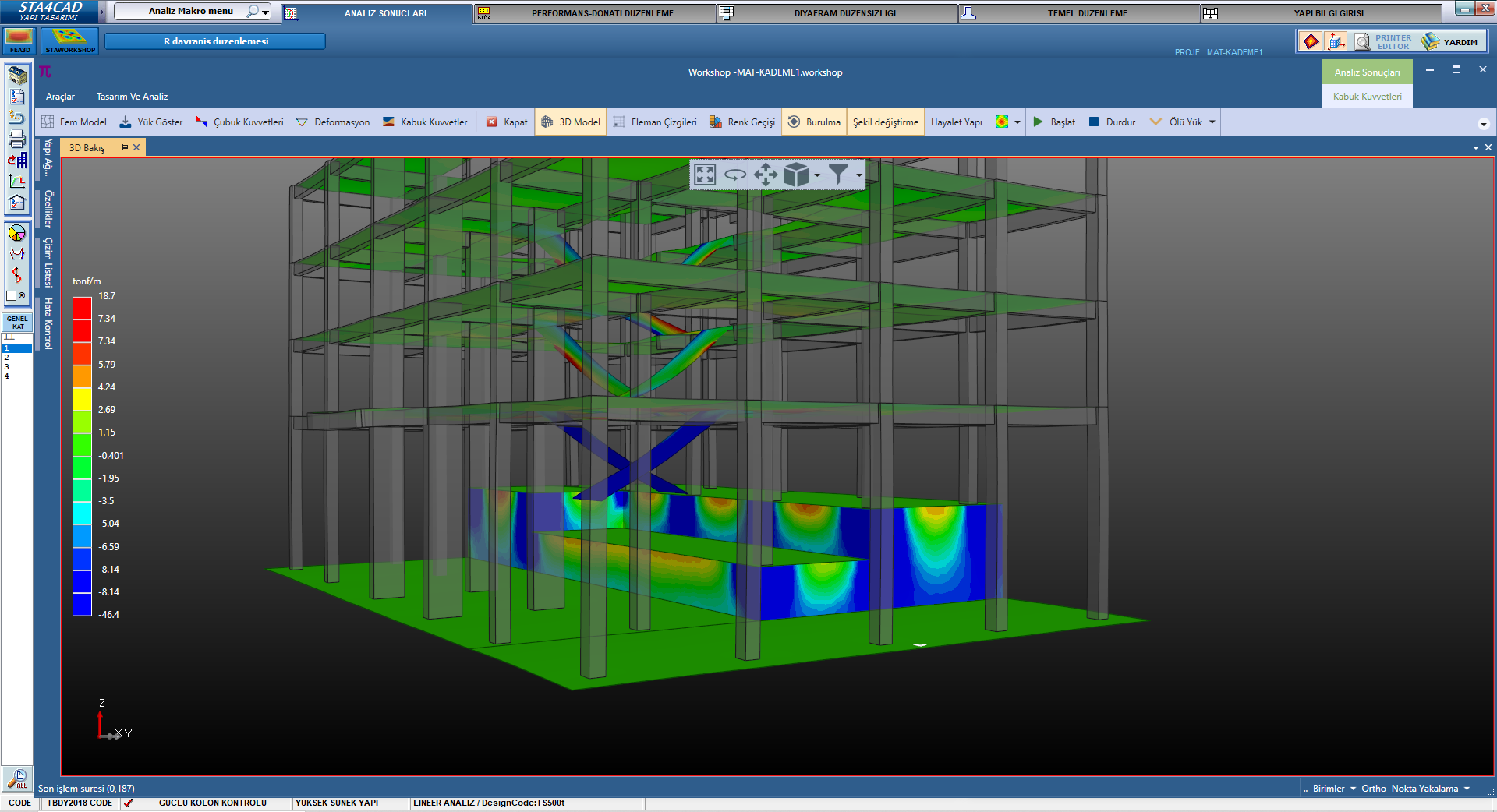

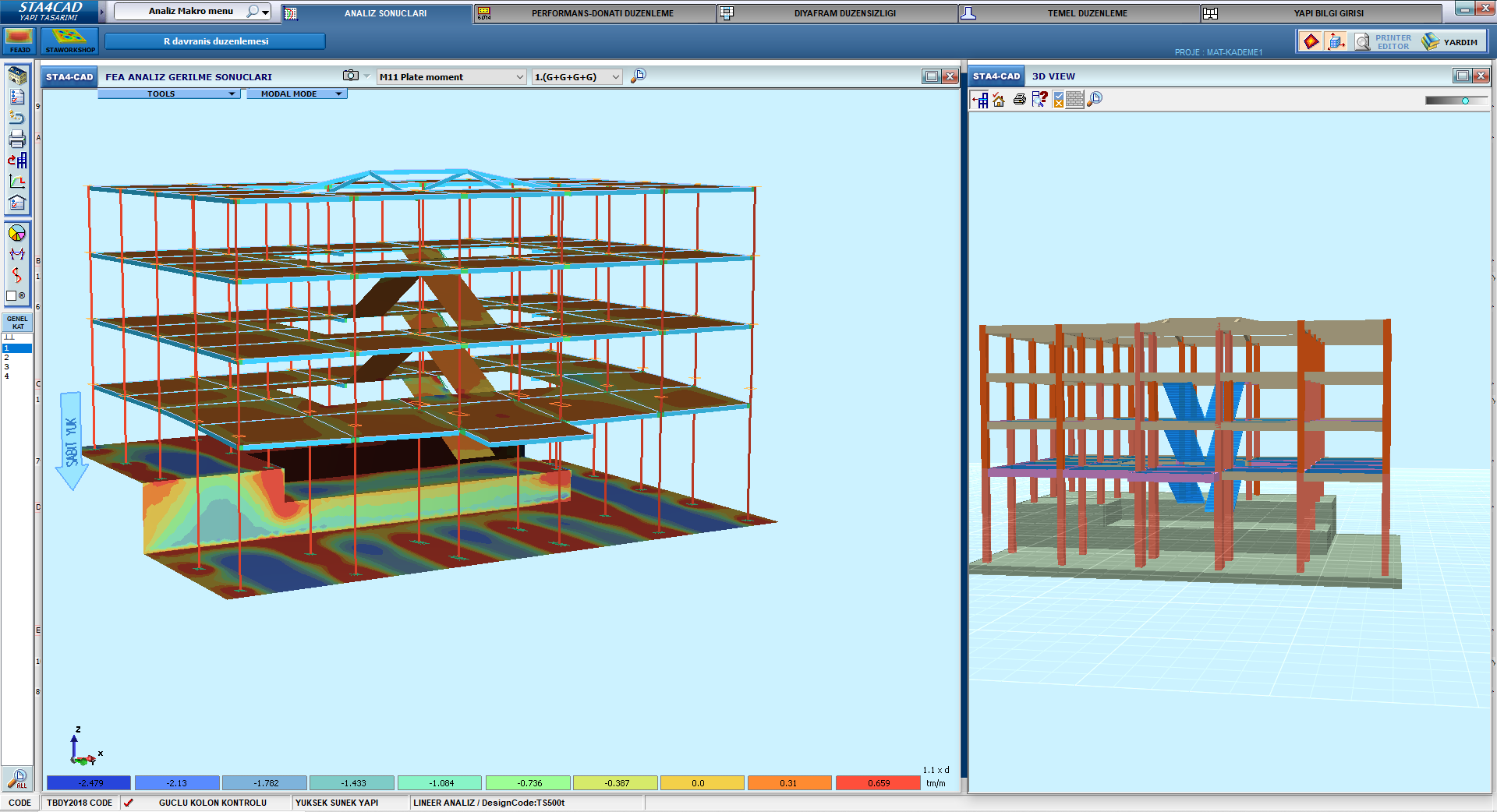

1)Kademeli temellerde sta4cad den model alımı geliştirildi. Kot farkı olan radye temellerde otomatik olarak düşey elemanlar oluşturuluyordu ancak farklı uzunlukta radye temellerde oluşturulmuyordu.
Temel tasarımı ve analiz açısından farklılık oluşturan bir durum değil çünkü temel tasarımı üst yapı yüklerine göre yeniden yapılır. Ancak yapı temel etkileşimli analizde düşey elemanlardan dolayı farklılık olabilir. Ekte basit bir örnek paylaşıyorum.
Click to View Image184 View(s)

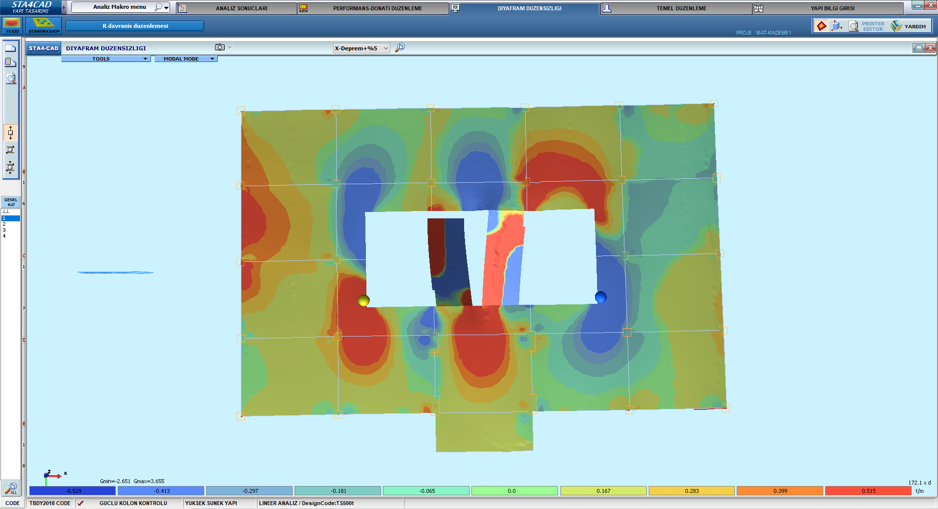

4)Diyafram düzensizlik kontrolünde kesme kuvvetlerini kontrolü eklendi.
Click to View Image181 View(s)
