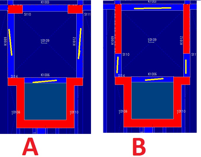

arkadaşlar ilk resimde perde ile kolon arasında , ikinci resimde ise perde arasında kalan kirişlerle ilgili bir sorum olacaktı . perdeye saplanan bütün kirişleri her durumda çatlamış kesit olarak mı alacağız ? iki resimdeki kirişleri ne şekilde çalıştırmam
Click to View Image302 View(s)
Analizde sonra sıkıntı çıkmıyorsa, hiçbirine çatlamış kesit belirtmenize gerek yok. Genellikle B şeklindeki kısa kirişlerde sorun çıkar, onlara iki ucuna birde çatlamış kesit veya mafsal ataması yapılabilir.
