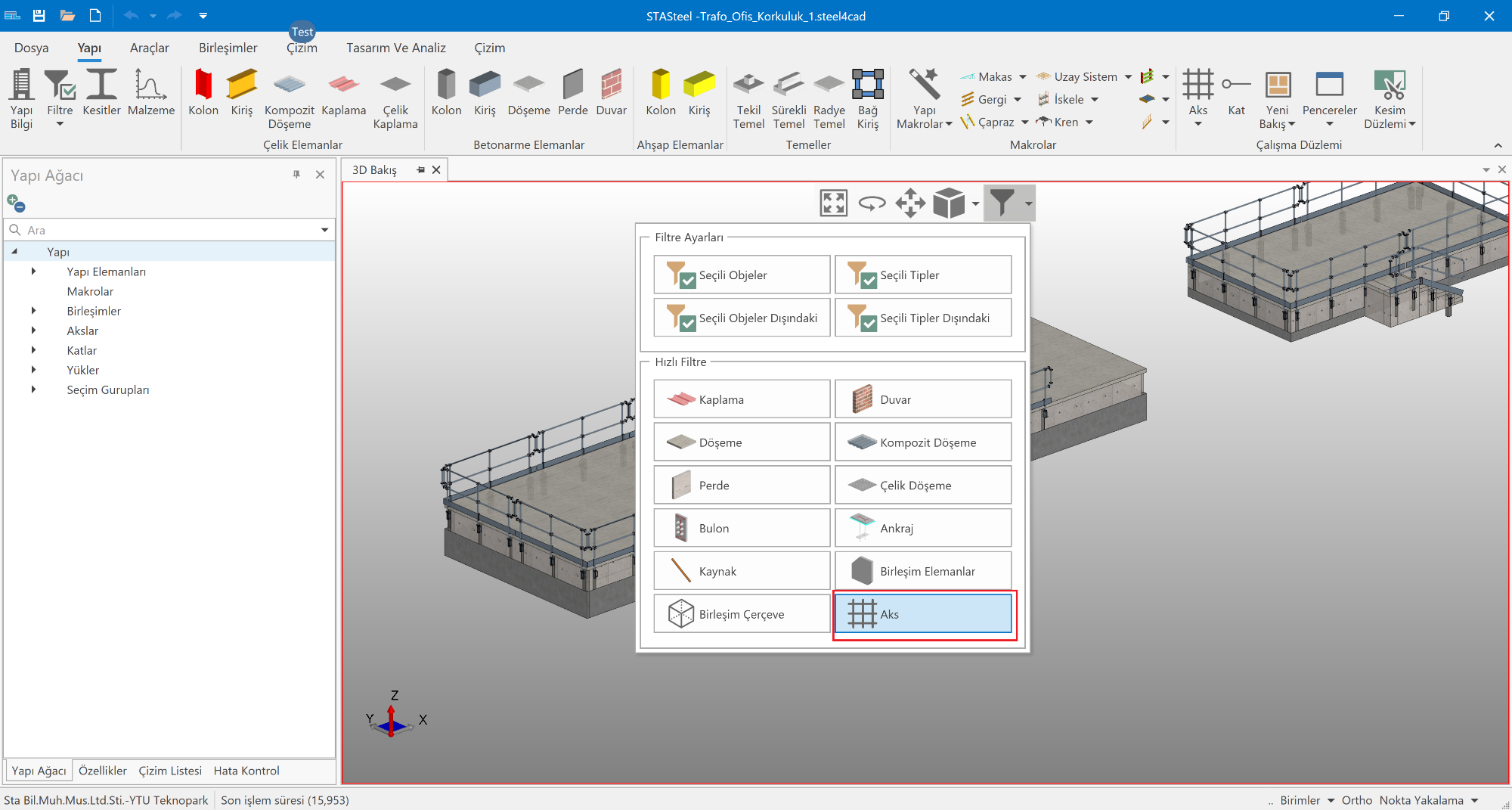

9)Hızlı filtrelere akslar eklendi bu şekilde yapıdaki tüm aksları saklayabilirsiniz. Alternatif olarak bir aksı seçip benzer tipleri filtrele diyebilirsiniz.

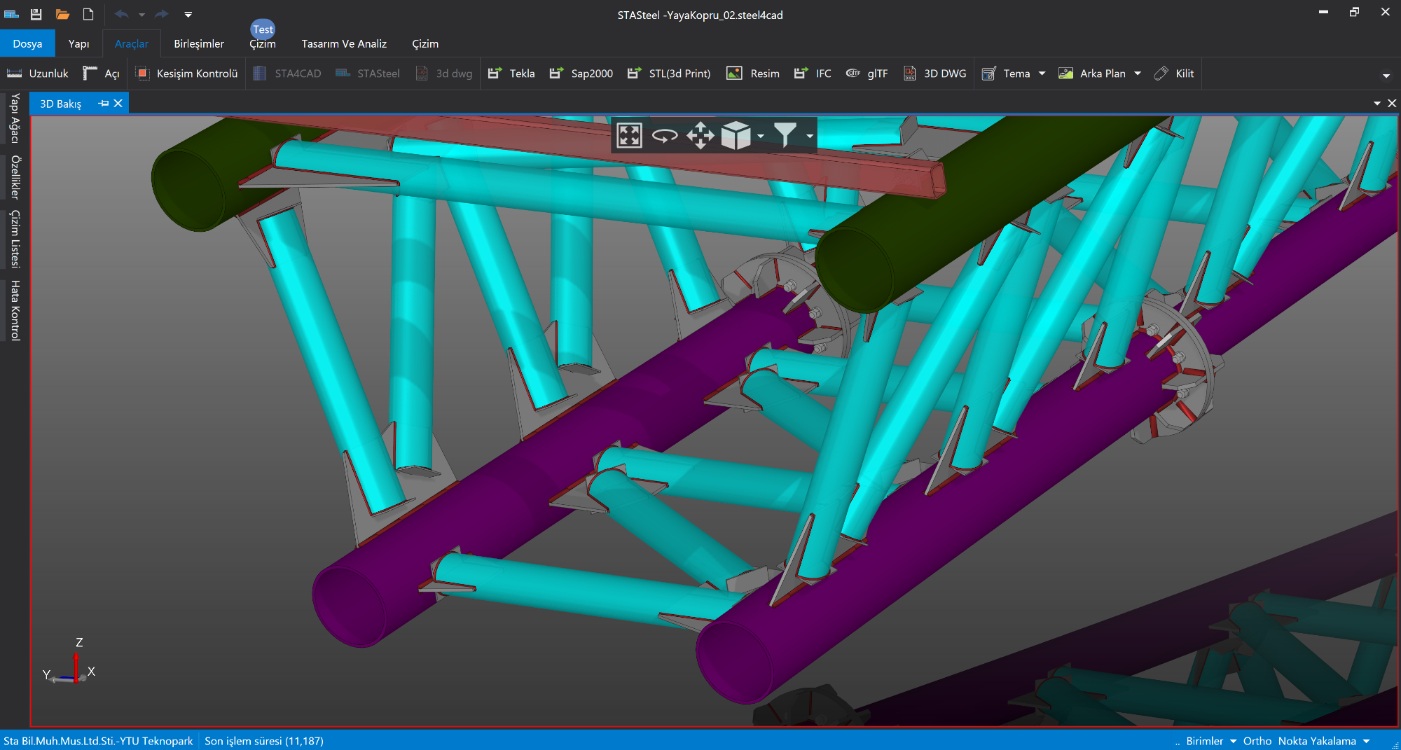

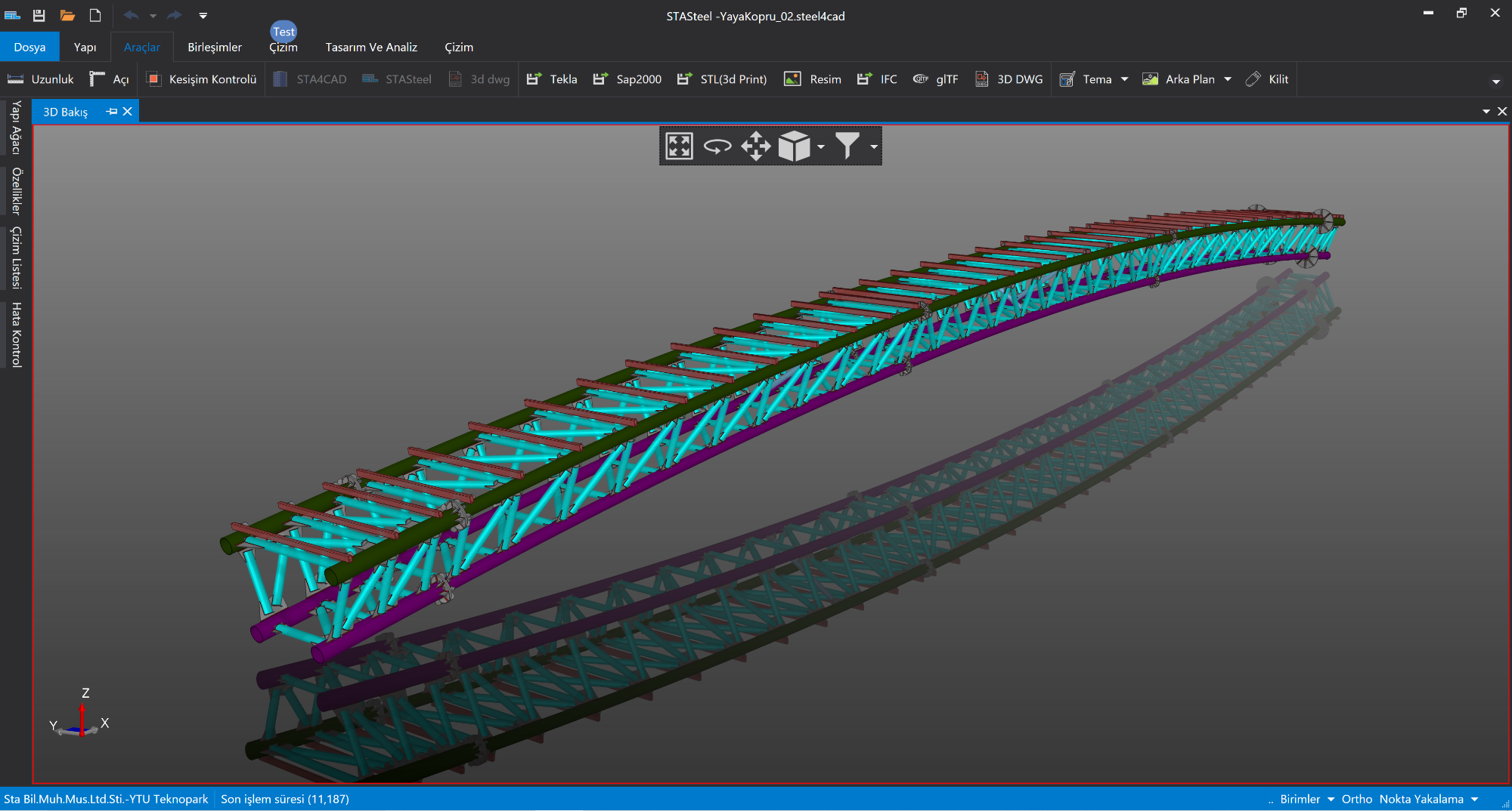

10)Eğrisel boru kutu gibi elemanlarda 3boyut grafikte iç delikler gösterilmiyordu. Bu kısımda çok uzun süredir değişiklik olmadığı için unutulmuş. Eğrisel boru kutu gibi elemanların
görselleri revize edildi. (Analiz vs bakımından hiçbir önem yok). Dairesel levhaların 3d grafikleri revize edildi kenar kısımdaki kırıklı çizimler düzeltildi.

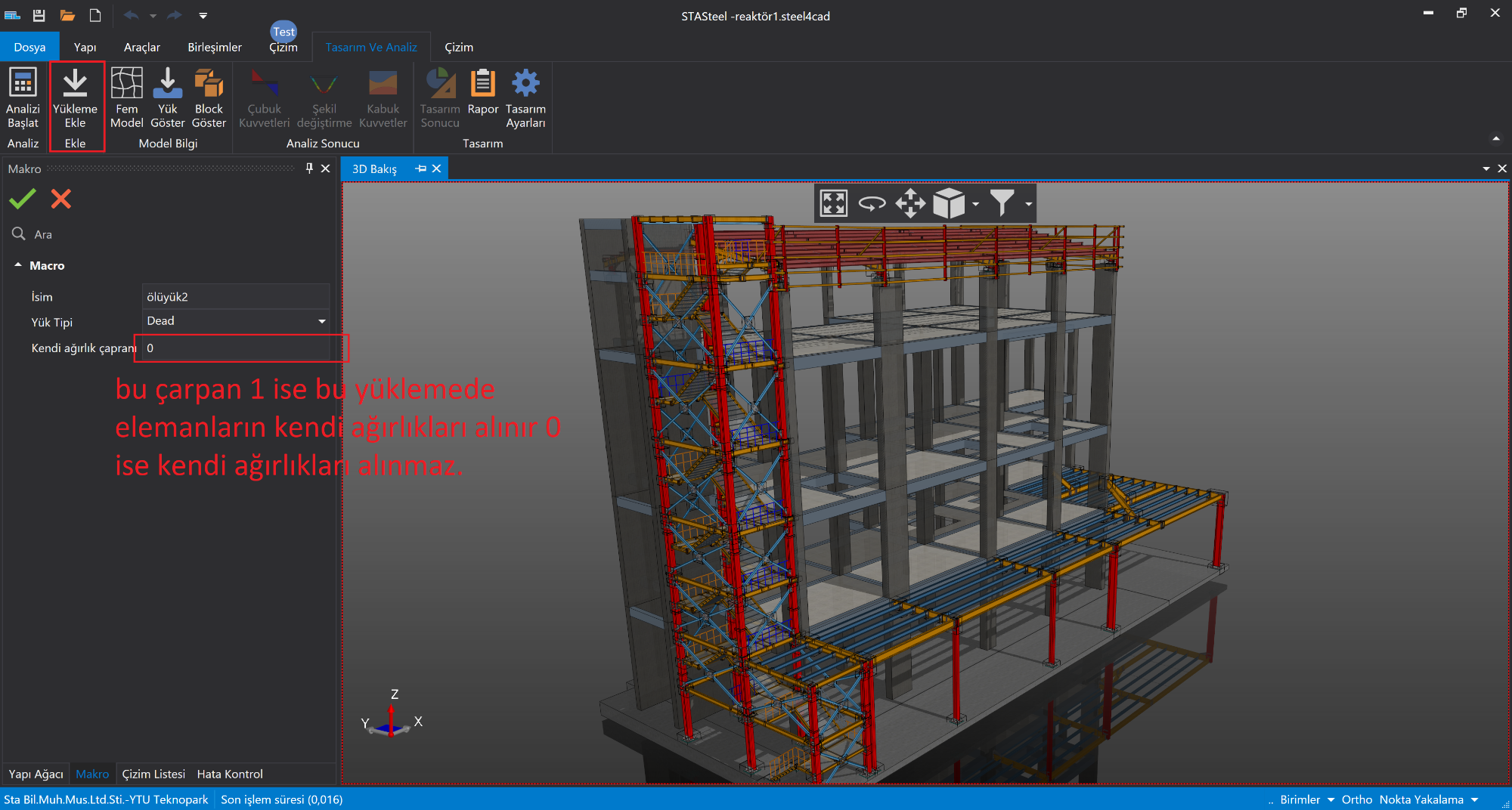

11)Kullanıcıların dışardan ayrı yükleme oluşturmaları sağlandı. Program tarafından otomatik olarak oluşturulan ölü yük hareketli gibi yüklere ek olarak kendi yüklemelerinizi oluşturabilirsiniz.
Tasarımda program otomatik olarak bu yüklemeleri tasarım kombinasyonuna katacaktır.

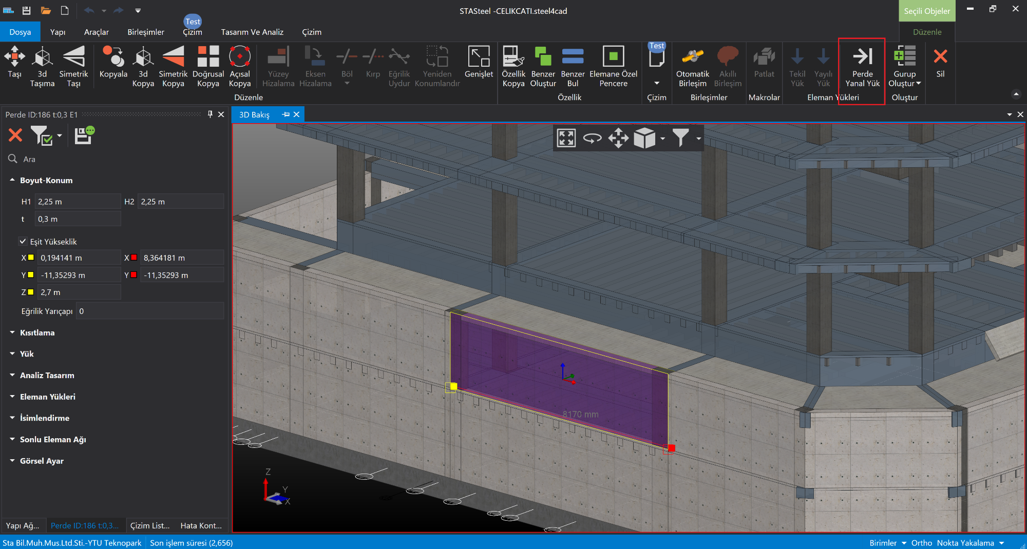

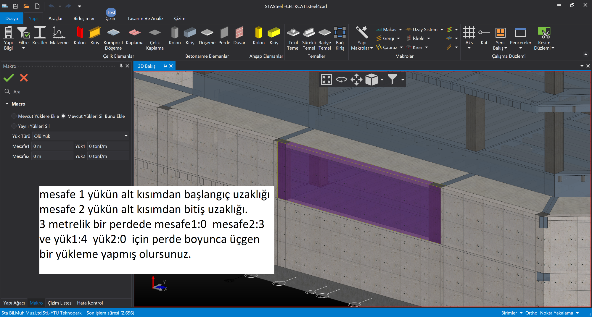

12)Perdelere yanal basınç yükü yükleme menüsü geldi. Şuanda yük göster kısmı aktif değildir ancak gelecektir. Yükleme yönü perde seçildiğinde normali gösteren yeşil ok yönünde pozitif diğer yön ise negatiftir. İlerleyen zamanlarda betonarme modelleme ve analizle ilgili daha fazla imkan ve opsiyon gelecektir.

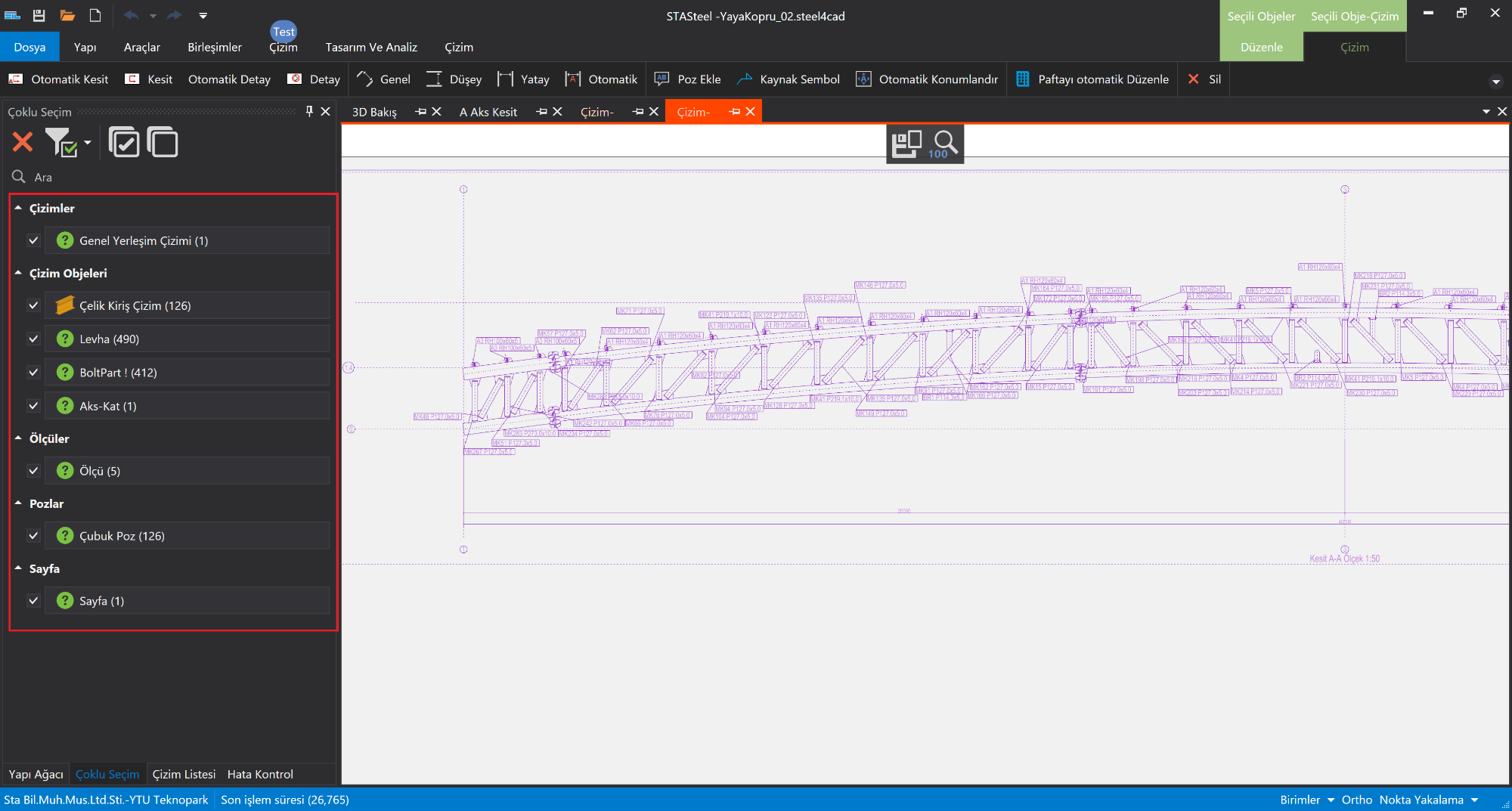

14)Test çizim kısmı henüz çok ham halde. Henüz istenilen seviyeden çok uzaktayız. Bazı ufak geliştirmeler ve editörler eklenmiştir.
Bu kısımla ilgili yapılan değişiklikler.

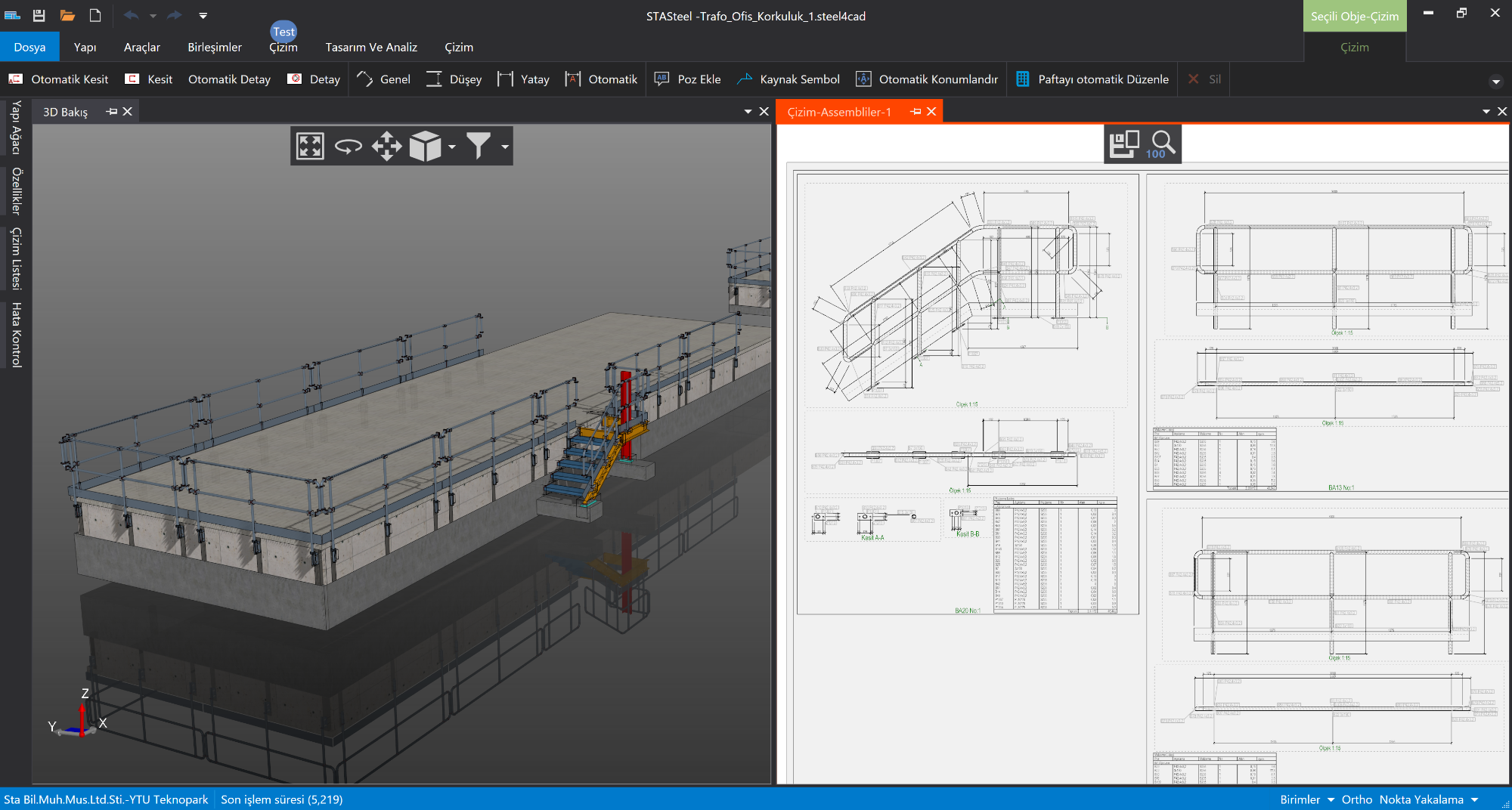

14a)Çizim sonrası seçim ve düzenleme gibi yerlerde atma sorunları giderildi.
14b)Otomatik olarak alınan montaj çizimleri geliştirildi.
Click to View Image201 View(s)
14c)Eğrisel elemanların çizimleriyle ilgili geliştirmeler yapıldı.

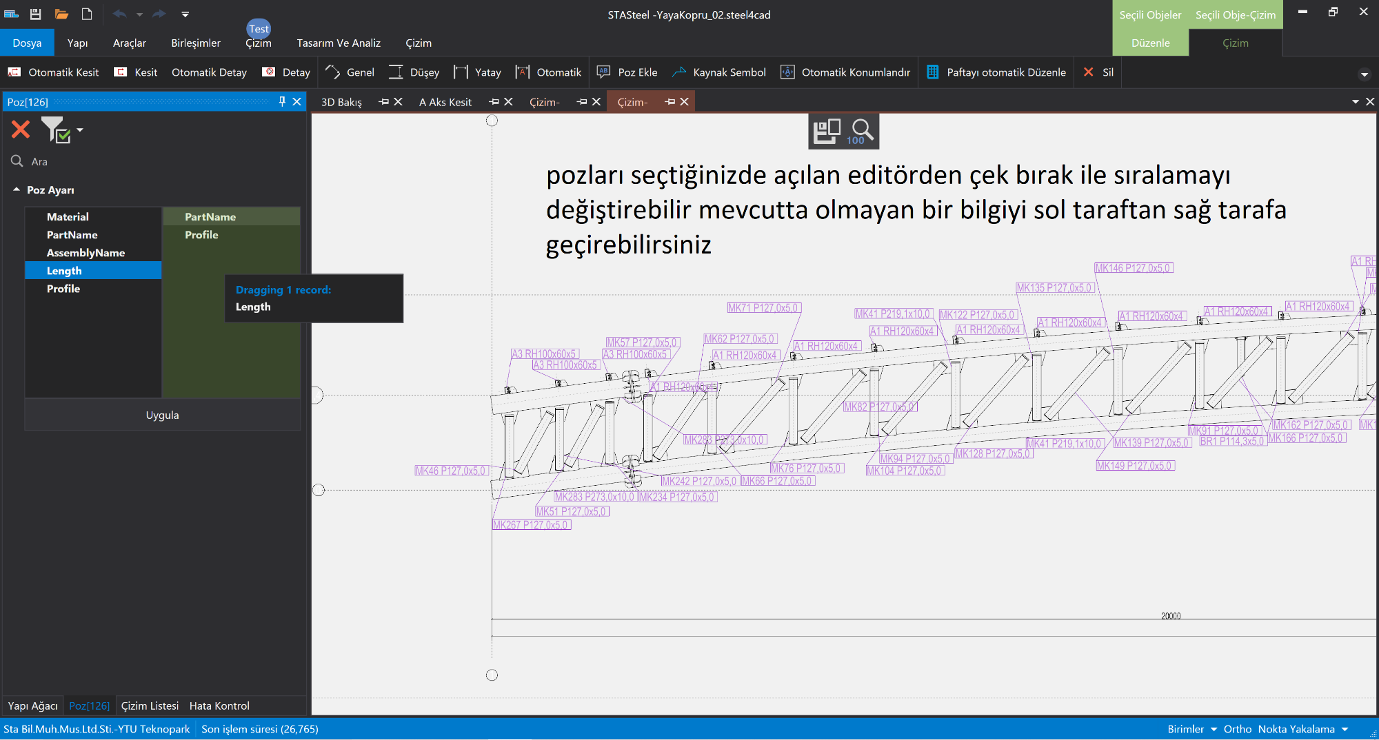

14d)Çizimde toplu seçimle poz bilgilerinin düzenlenmesi sağlandı.

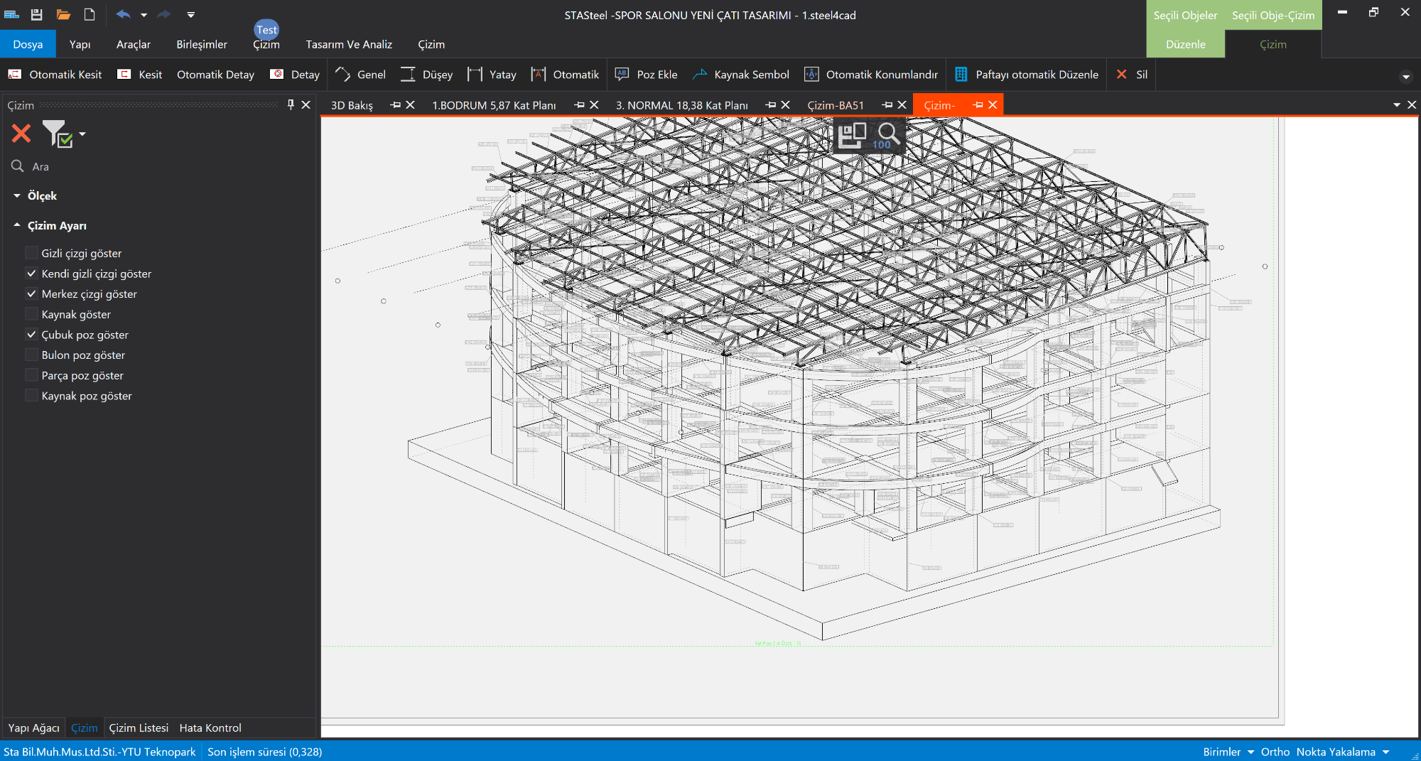

14e)çizimde ölçek ve gizli çizgi gibi ayarlar kullanıcıya açıldı.

Ziya bey
14. maddedeki modeli sakıncası yok ise paylaşşasanız da bizde sanayi tipi tekmelikli tekla korkuluk yapımını öğrensek. Çok makbule geçecek. Bu korkuluk modelini makrolaştırsanız süper olurdu

Hafta içinde model sahibine sorarım izin verirse modeli paylaşırım. Mevcut korkuluk makrosunda tekmelik kenar kapama gibi imkanlar yok. Yeni makroya bu imkanlar eklendi. Çok uzun süredir talep edilen bir konuydu. Yapılacak bir kaç konu daha var ardından yeni makro yayınlanacak.

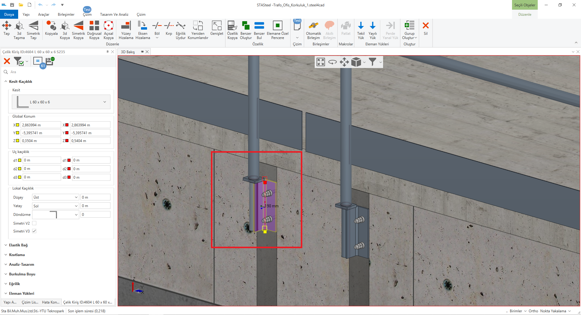

Korkuluk modeli ektedir. Kullanıcımız mevcut kiriş makrosu ile çizime yönelik modelleme yapmıştır. Bu haliyle birleşim tasarımları doğru olmayacaktır ancak çizim ve metraj için kullanılabilir.
Resimdeki birleşimde köşebent üst düşey boru ve bu boru içine geçen boru yatay levha hepsi kiriş tipindedir. En altta modeli paylaşıyorum.
Click to View Image172 View(s)
  Trafo_Ofis_Korkuluk_1.steel4cad (1,402kb) downloaded 228 time(s).
korkuluk mesnetleri için, adeta tekeden süt çıkartan meslektaşımı tebrik ediyorum.

Sabrını kutlar , tebrik ederim.
