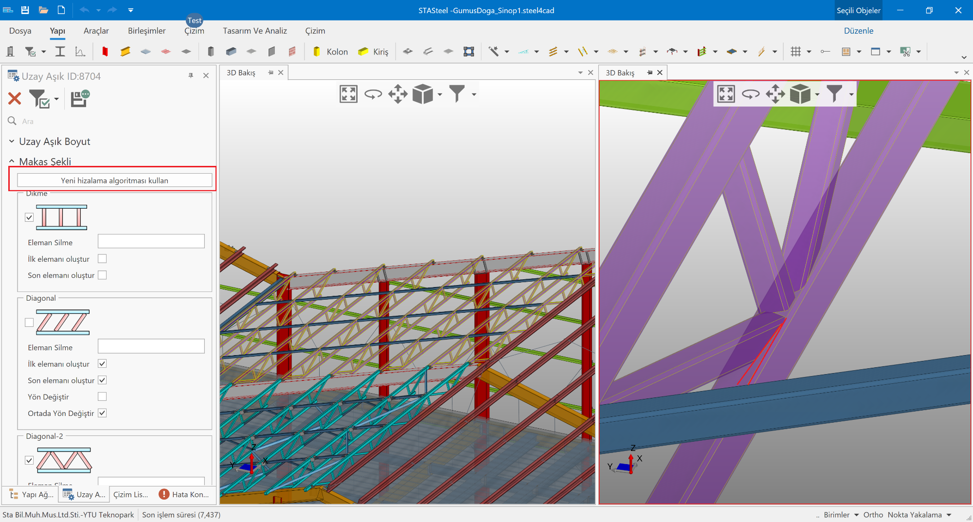

1)Genel makaslarda ve bunların kullanıldığı makas aşık gibi makrolarda makasların eğimli olduğu durumlarda çapraz elemanların açısal hizalanması ile ilgili sorun düzeltildi.
Yeni kullanılan algoritma kesit hizalama yönlerini değiştirmekte bu amaçla eski projerlerde kesit yönlerinin değişmemesi için opsiyon açıldı.
Bu güncellemeden sonra kullanımda otomatik olarak yeni hizalama kullanılcaktır. Eski projelerde bu hizalama sorunu yaşamıyorsanız hiçbir şey yapmanıza gerek yok.
Ancak bu sorun varsa ekteki opsiyondan yeni duruma geçiş yapabilirsiniz. Bu tip değişikleri opsiyonel yapmamızın sebebi yıllar önce yapılan projeler açıldığında hiçbir değişiklik olmasını istemiyoruz.
Çünkü en ufak bir değişim birleşim yerleşimi parça isimleri gibi imalat çizimlerini değiştirmekte. (workshop stasteel)

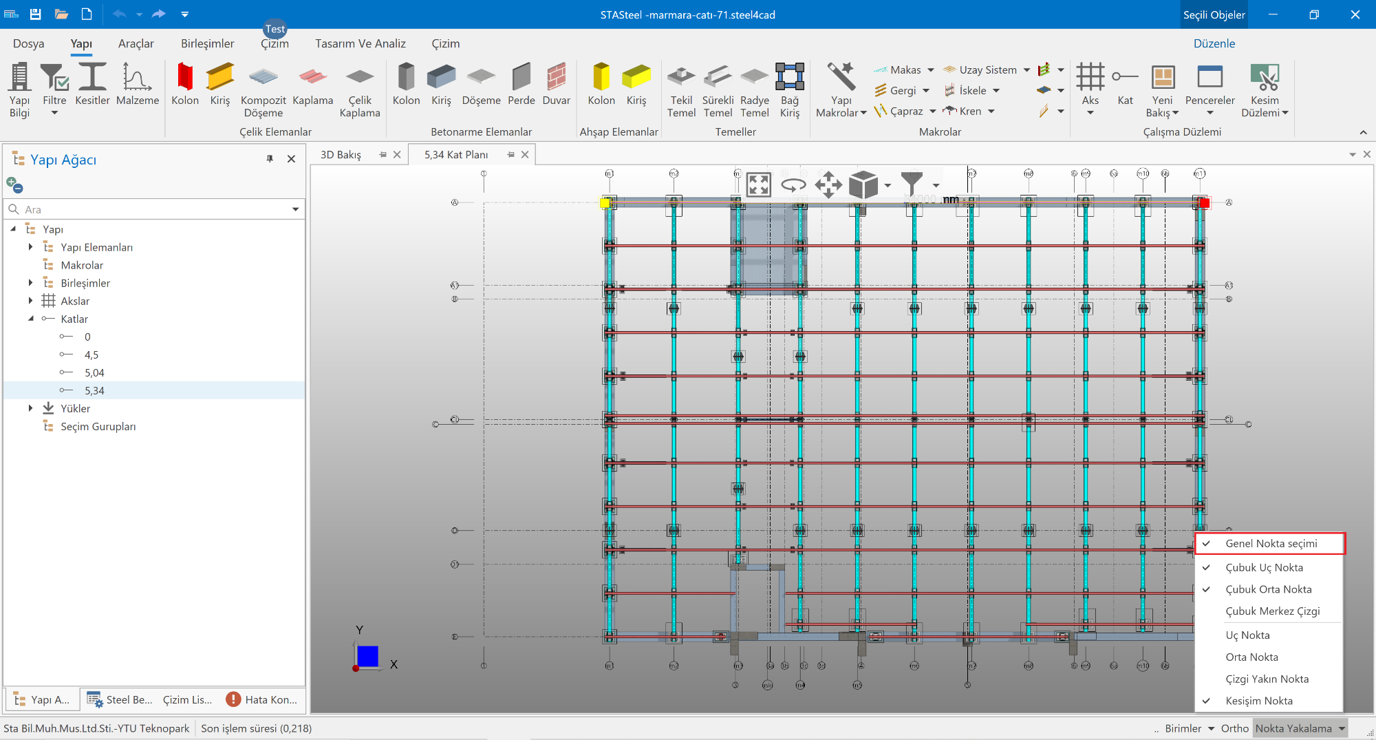

2)Son güncellemelerde nokta yakalama opsiyonlarını biraz daha genişlettik ancak henüz istediğimiz seviyeden biraz uzakta. Bu güncelleme ile opsiyonel olarak genel nokta yakalamayı açma kapatma imkanı eklendi. Genel nokta yakalama mouse aks kesişimi veya çubuğun ucu gibi yakalanabilecek bir yerdeyse değilse bile mouse üzerindeki yeri seçerek veri girişi yapmanızı sağlar.
Örneğin kat planında boş bir yere mosue ile tıklayarak kolon kiriş veri girişi yapabilirsiniz. Ancak bu durum bazı kullanıcıların hatalı veri girişi yapmalarına neden oluyor. Aşagıdaki resimdeki opsiyonu kapatırsanız artık aks kesişimi ve veya eleman uçları gibi bir yer dışında veri girişine program izin vermez. (workshop stasteel)

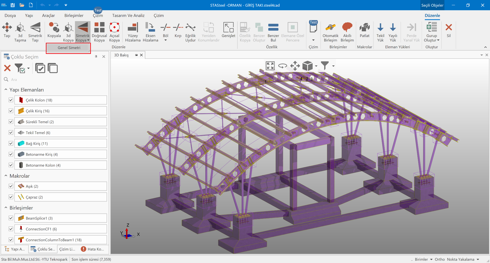

3)Aslında yeni bir imkan değil programın ilk çıktığından beri var olan bir komut. Ancak son güncellemelerde menüden listesinden kalmış bu konuda bildirim gelene kadarda farketmedik. Aks seçerek simetrik kopyalama yapmak yerine iki nokta seçerek seçilen iki noktadan geçen çizgiye göre simetri alma genel simetri komutu tekrar eklendi. (workshop stasteel)

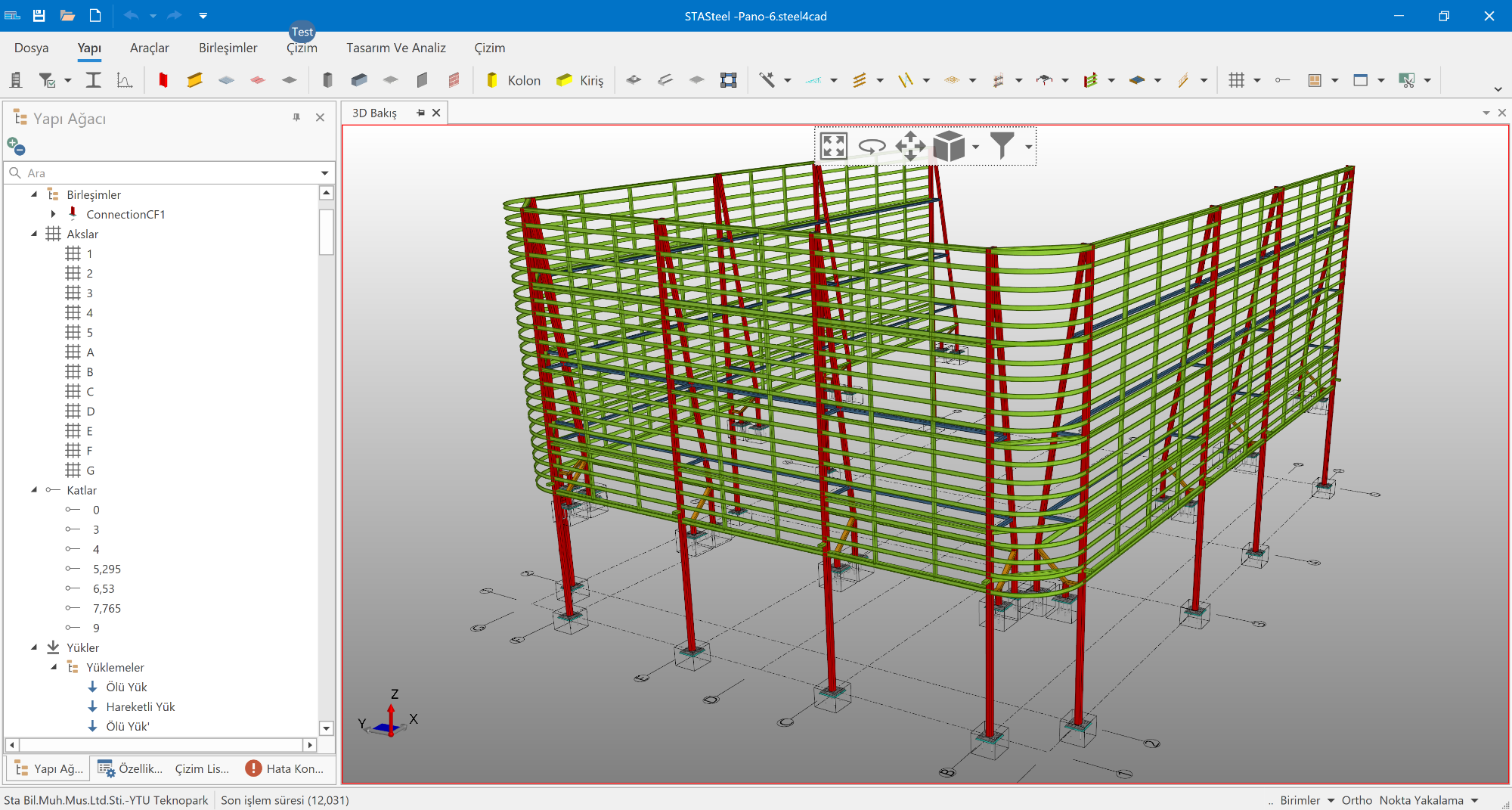

1)Yapı ağacında iyileştirmeler yapıldı. Büyük modellerin açılması çok fazla elemanın silinip geri al ile tekrar alınması gibi durumlarda yapı ağacından kaynaklı arayüzün cevap vermemesi ve kararlılık sorunları düzeltildi. (workshop stasteel)

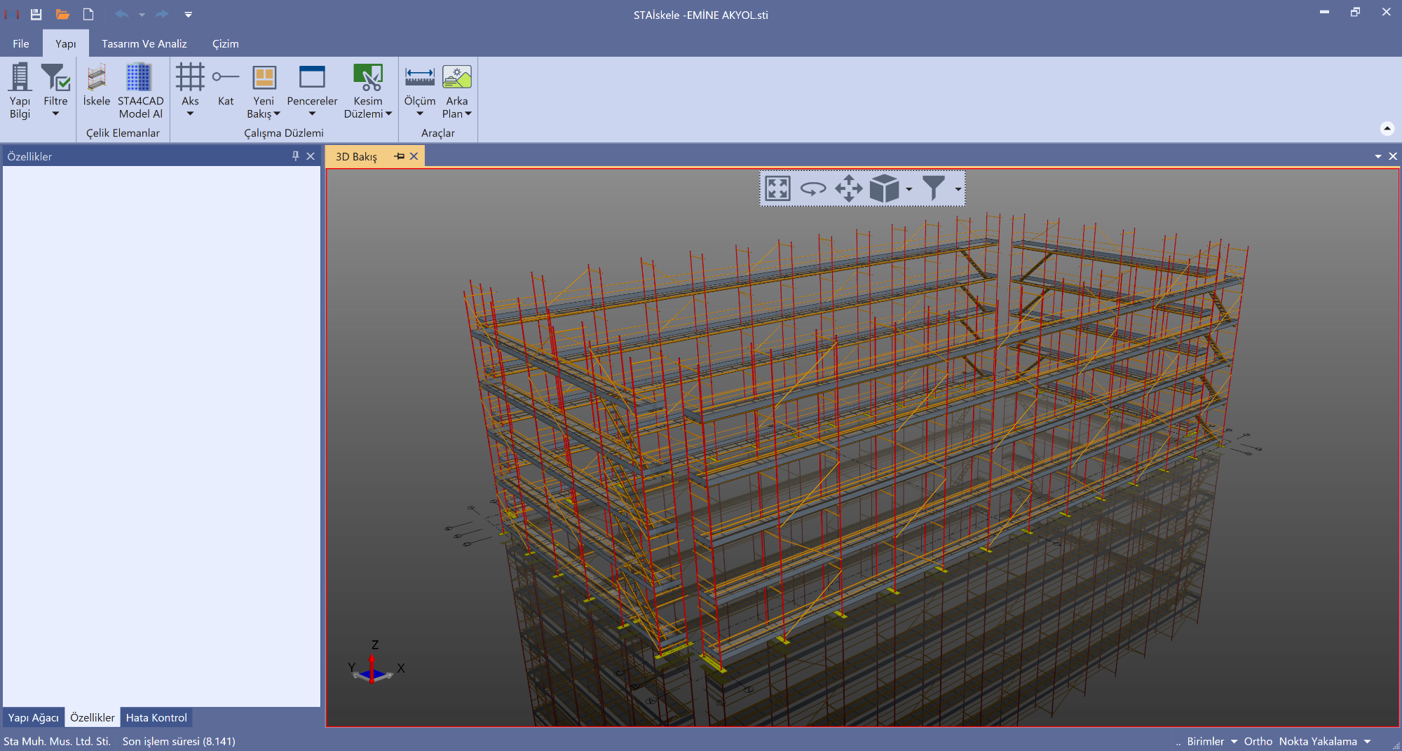

İskele modülü ile ilgili
sta4cad üzerinden sunduğumuz iskele modülü de stasteel ve workshop gibi net core altyapısına geçiş yaptı ve yayınlandı. Opensees üzerinden performans analizi yapan sta perform modülünde de net core a geçiş ve arayüz iyileştirmeleri için çalışmalar devam etmekte.
