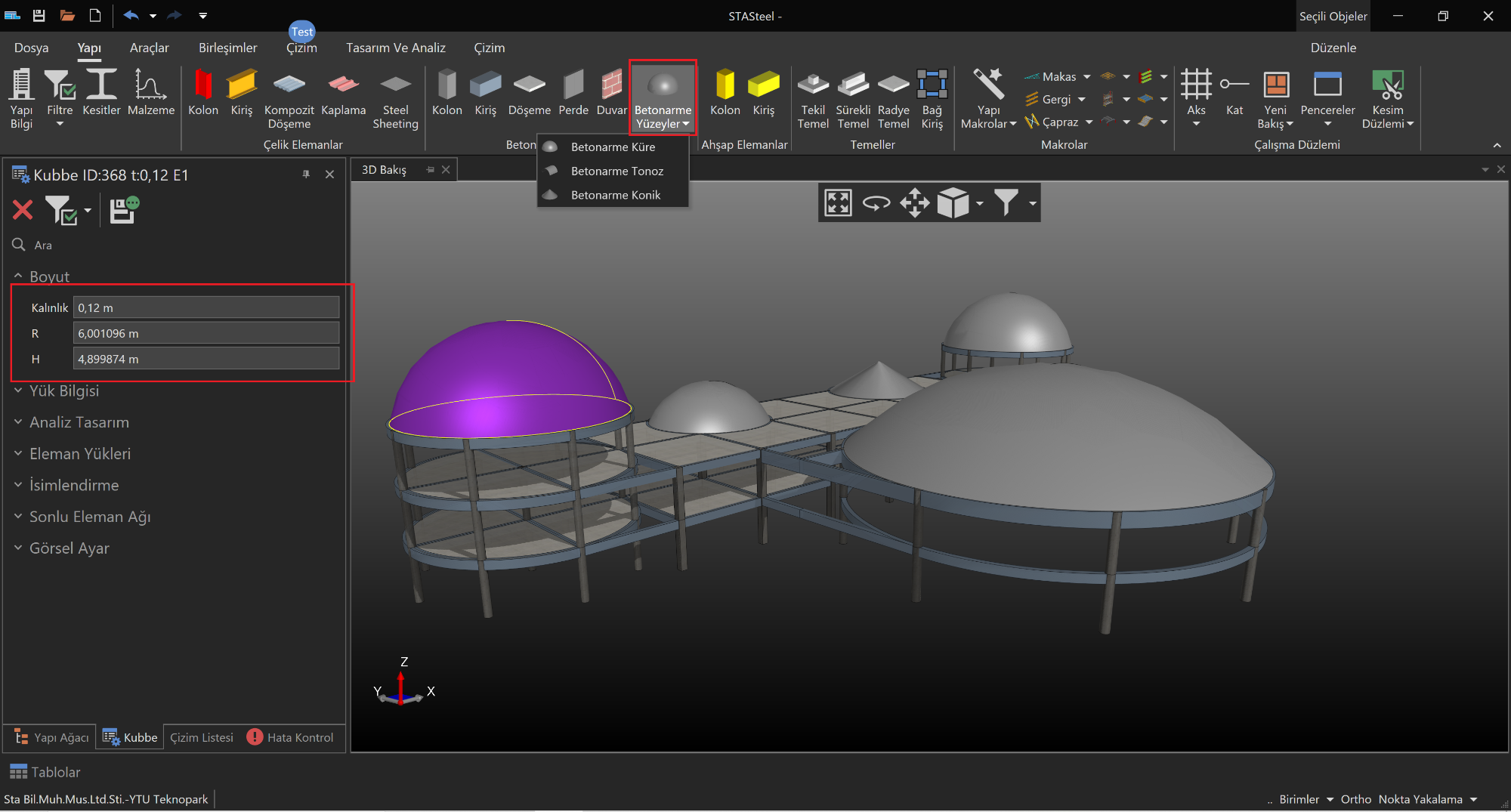

4)Tonoz kubbe gibi elemanlar çok uzun bir süredir sta4cad modelinden alınıp analiz yapılabiliyordu ancak veri giriş imkanı yoktu. Artık bu tip elemanların veri girişini yapabilir ve düzenleyebilirsiniz.
Click to View Image215 View(s)

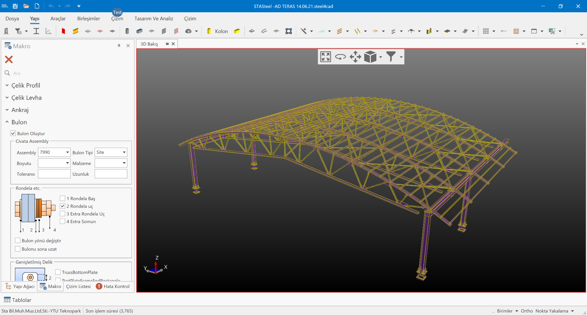

9)Kren makrosu oluşturulurken iki tarafta eşit sayıda kolon yoksa makroda kren kirişinin eksik oluşması sorunu düzeltildi.

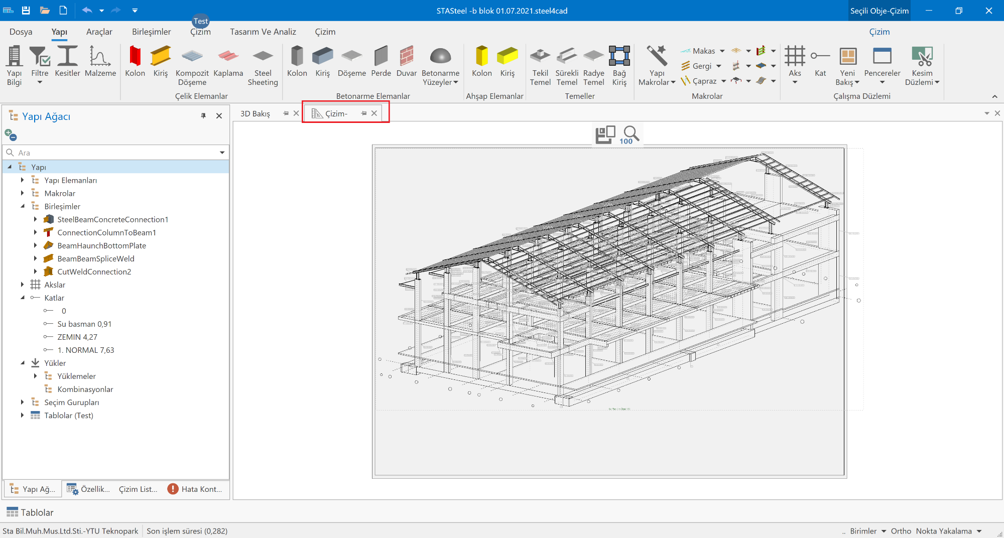

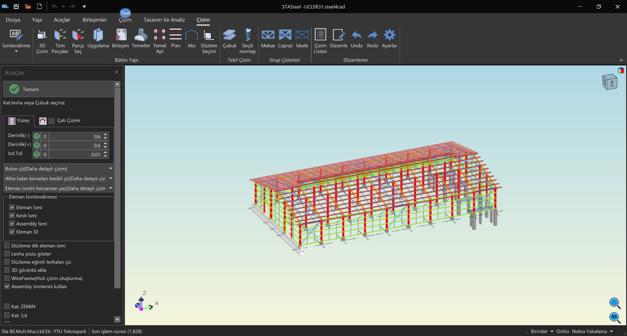

10)Çizim menüsünde iyileştirme ve geliştirme yapıldı.
Click to View Image222 View(s)

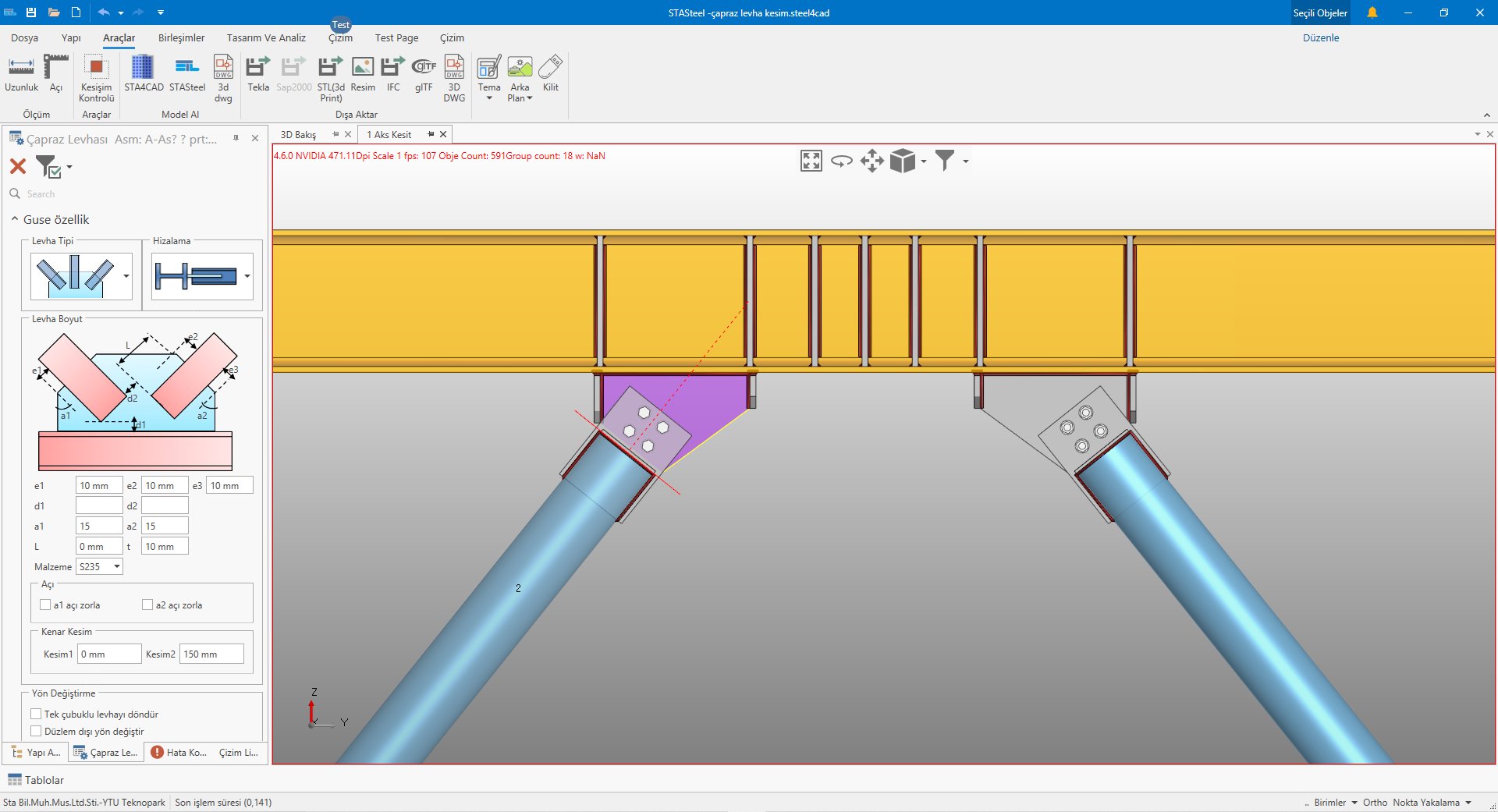

11)Çapraz levhalarında levha merkezinden verilen mesafede kenardan kesim opsiyonu eklendi. Levha seçildiğinde çubuk ekseni çizilmekte bu eksen çizgisinin levha içinde kalması önerilir.

14) Test çizim ekranlarında eskiden renklendirme yerine çizim ikonları eklendi. Zoom fit komutunun çizim penceresi yerine veri giriş penceresini etkilemesi düzeltildi.
Click to View Image163 View(s)

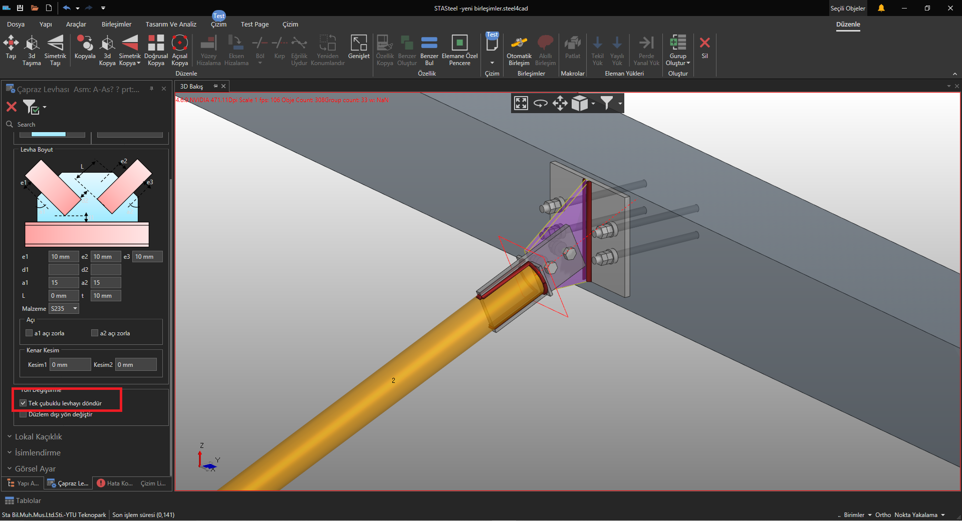

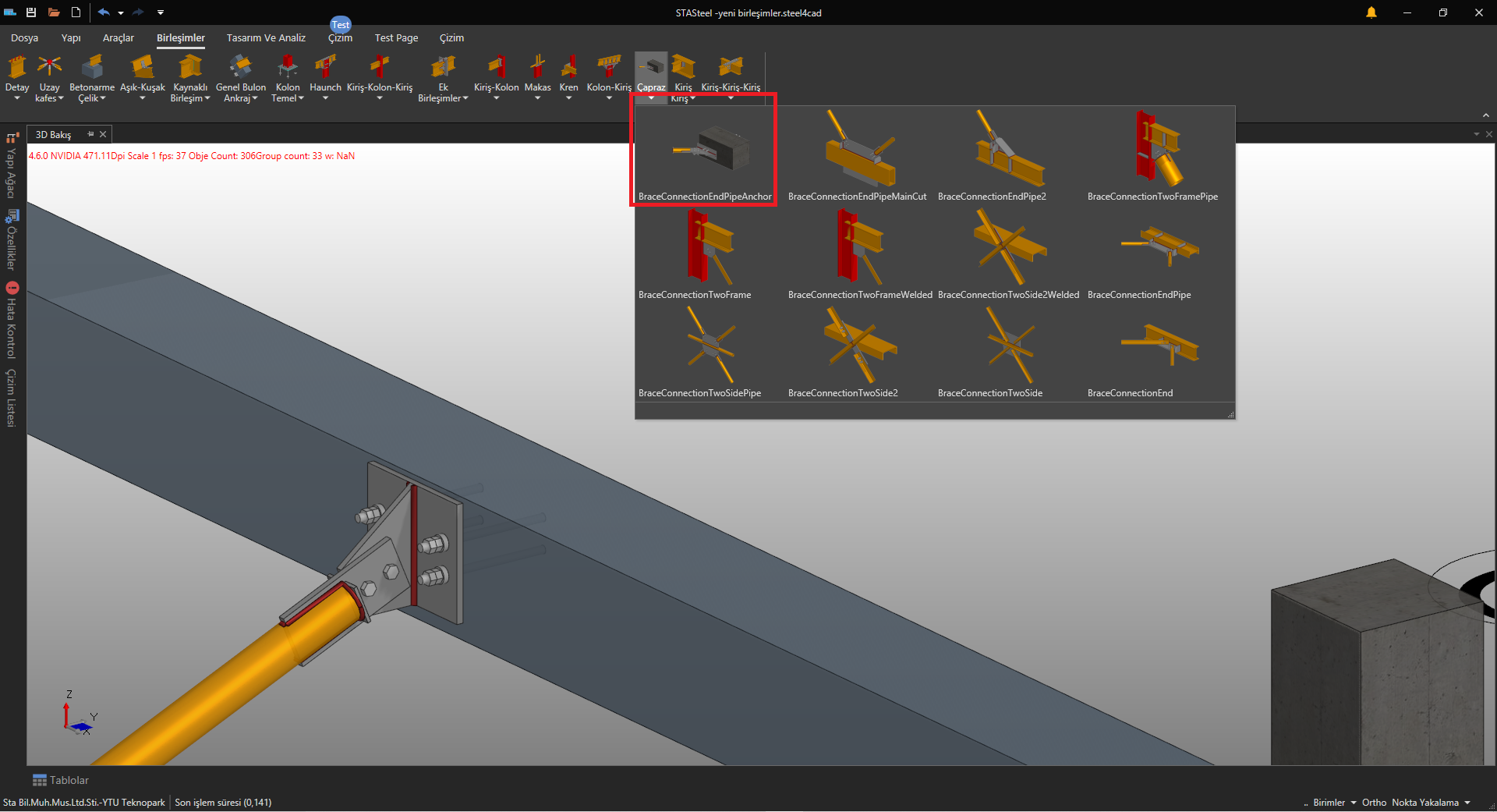

15)Yeni akrajlı birleşim detayı eklendi.
Click to View Image167 View(s)

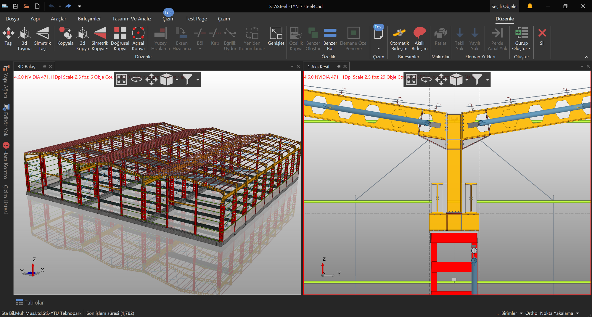

17)Genel makas makrosunda düzlem dışı hizalamada atma sorunu giderildi.
18)genel makas makrosunda çapraz elemanlar için ara kaçıklık opsiyonu eklendi.

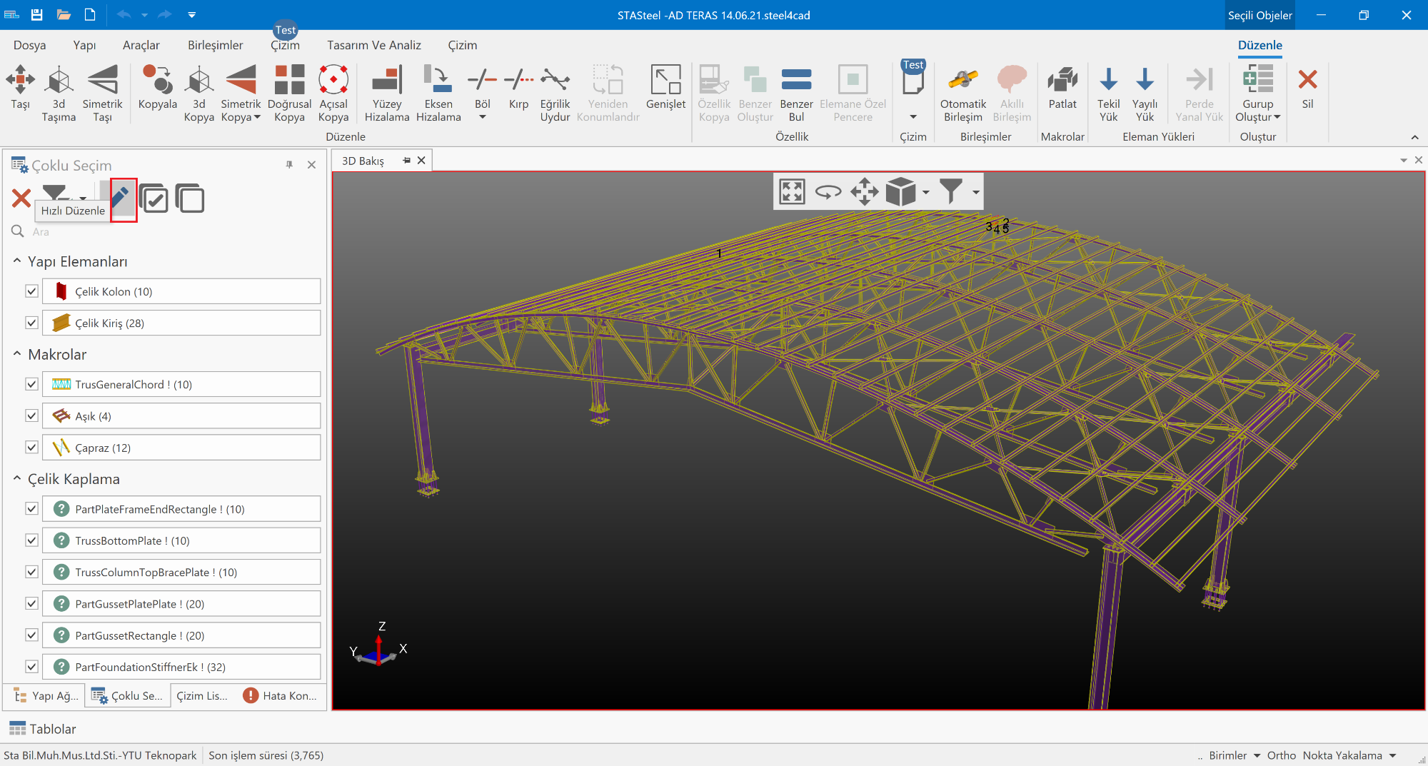

19)Programda tüm eleman tiplerini toplu halde düzenleme imkanı var örneğin toplu halde tün taban levhalarını, tüm alın levhalarını, tüm çelik kolonları, tüm alın levha bulonları gibi.
Ancak kullanıcı aynı anda yapıdaki tüm levhaları ,tüm bulonları tüm ankrajları veya aynı anda tüm çelik profilleri (çelik kolon+çelik kiriş) veya tüm elemanların görsel ayarlarını değiştirmek isterse bu konuda eksiğimiz vardı. Yeni eklenen imkan ile seçtiğiniz elemanlar içindeki tüm bulonları ankrajları levhaları hızlıca düzenleyebilirsiniz. Yapacağınız tek şey ekrandan seçim yapmak (tüm yapıda seçilebilir) aşağıdaki menü butonuna basmak. Açılan menüde elemanın tipine bakılmaksınız ortak özellikleri değiştirebilirsiniz. Şuanda tüm elemanlar için görsel,çelik elemanlar için malzeme, tüm bulon tipleri,tüm ankraj tipleri ve tüm levha tiplerini hızlıca düzenleyebilirsiniz. İlerleyen zamanlarda daha fazla seçenek gelecektir.
Click to View Image166 View(s)
Click to View Image159 View(s)

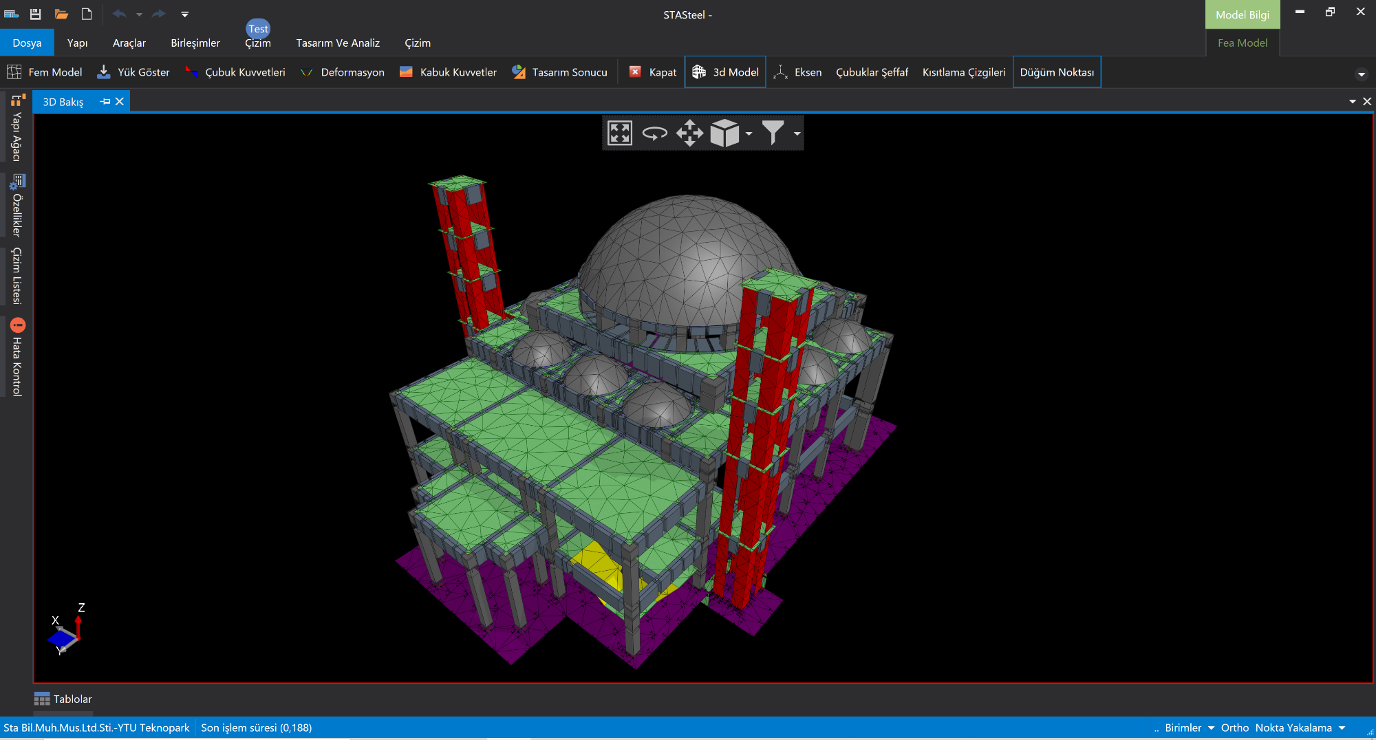

1)Eğrisel elemanlar ve kubbe tonoz gibi elemanlı modellerde sonlu eleman ağı geliştirildi.

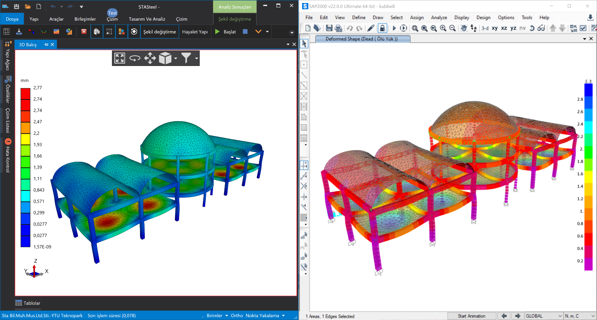

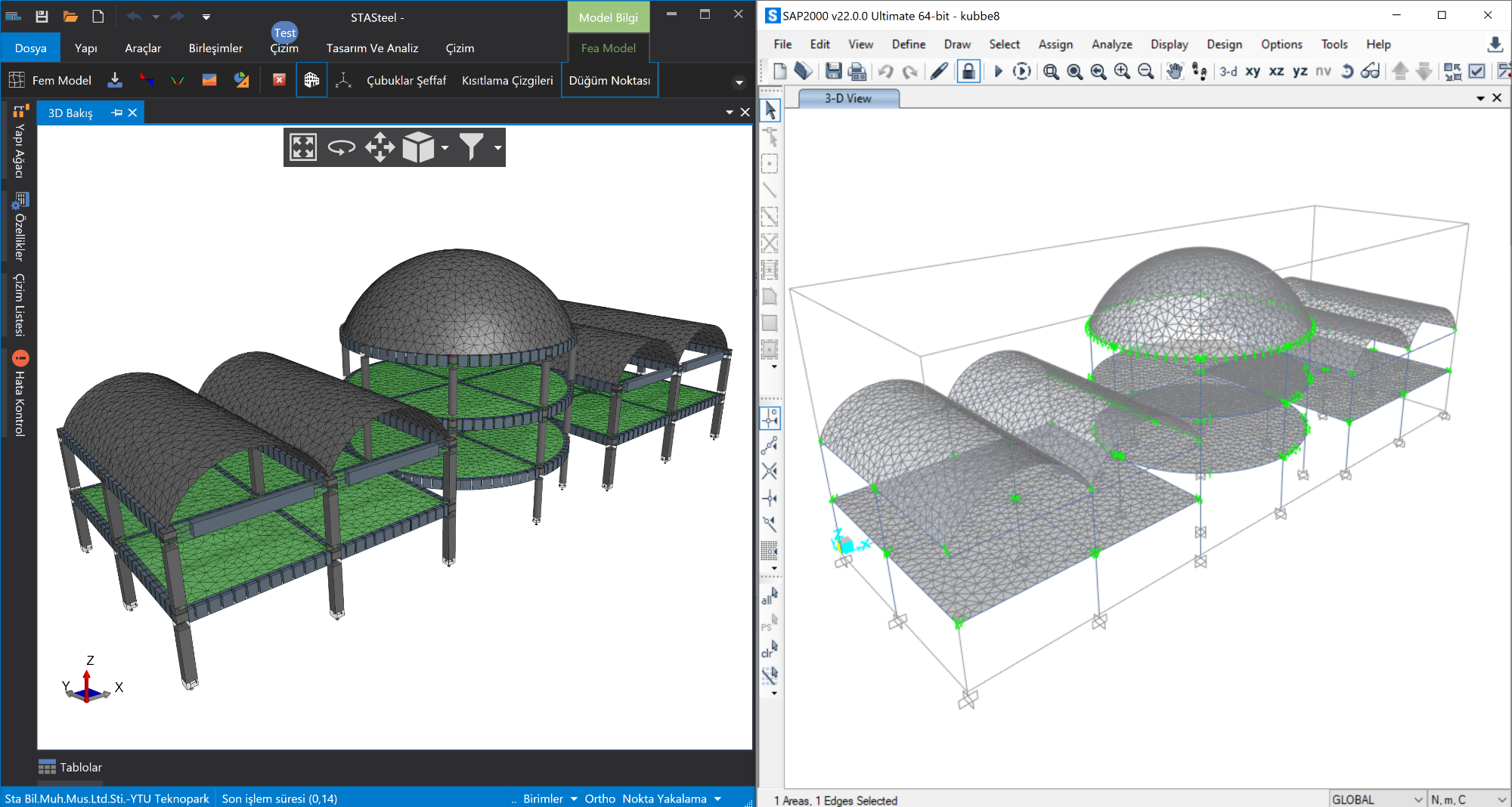

3)Sap2000 aktarımında rijit link olarak kullanılan elemanlar sap2000 e çubuk olarak aktarılıyordu. Ayarlamalar yapıldığı için analiz sonuçları uyuşuyor ancak sap2000 de taarım yapıldığında bu link olarak gönderilen bu elemanlarda tasarıma giriyordi. Son yapılan geliştirme ile birlikte program hesap modelinde oluşturulan link elemanları sap2000 içinde bulunanlink elemanı olarak aktarımı yapılıyor.
Click to View Image169 View(s)
Click to View Image182 View(s)
