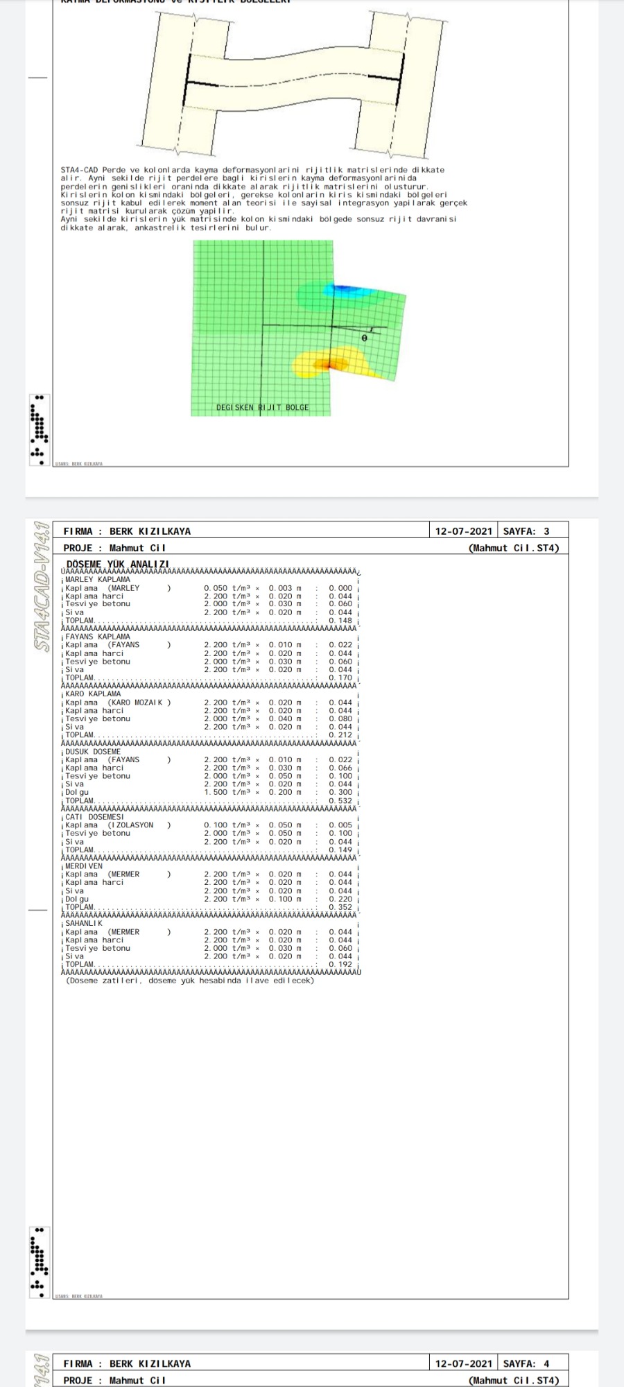

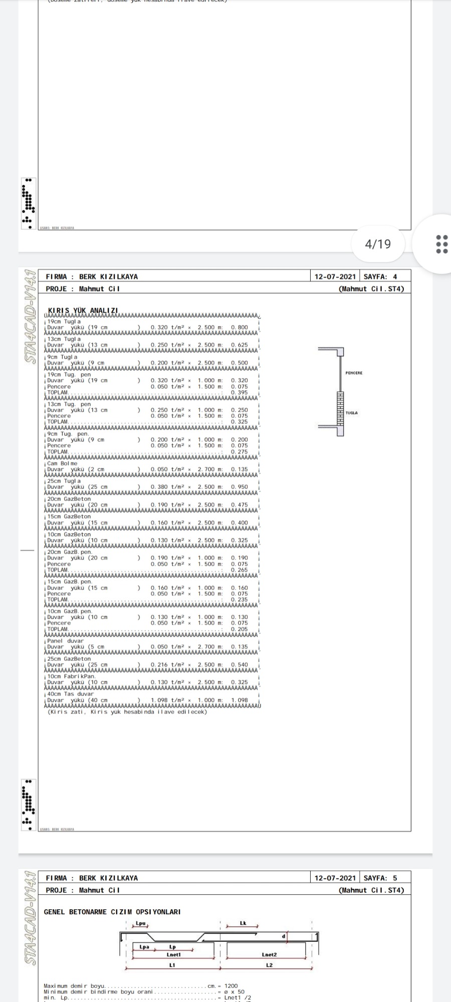

Merhaba sta4cad de rapor pdf alırken resimdeki şekildeki gibi font hataları alıyorum(ÄÄÄ)
Click to View Image516 View(s)
Click to View Image511 View(s)
.. ayarlardan yazıı font hatası düzeltme seçeğine de basdım ama faydası olmadı. Yardımcı olabilirmisiniz ??

bu linkten indirdiğiniz programı çalıştırıp eksik fontları kurun. windows 10 da bazen diğer programlara ait fontlar silinebiliyor. Sorun fontlardan kaynaklı.

Hesap çıktılarını .pdf' e aktarmak istediğimizde;
İlk etapta "Print driver host for applications" başlıklı bir hata ekranı geliyor. İkinci denemede ise hata gelmiyor, sayfalarda sadece şekiller çıkıyor, yazılar çıkmıyor.
Çıktı sayfası "opsiyon" bölümünden "İmage Print" seçtiğimde yazıları da ekliyor; bu kez hesaplar sayfaya sığmıyor ve sağ tarafa doğru taşıyor, bazı değerler/yazılar gözükmüyor.
NOT:
*Antivirüs programını kapattım.
*Son güncellemeyi yaptım.
*StaFont dosyasını indirip kurdum (Bilgisayarı kapatıp açtım)
Buna rağmen sorun düzelmedi.
Muhtemelen do pdf yazıcısında sorun olmuş olabilir yeniden kurmayı deneyin. Bii arasanız uzaktan bağlantıysa daha hızlı şekilde yardımcı oluruz.
