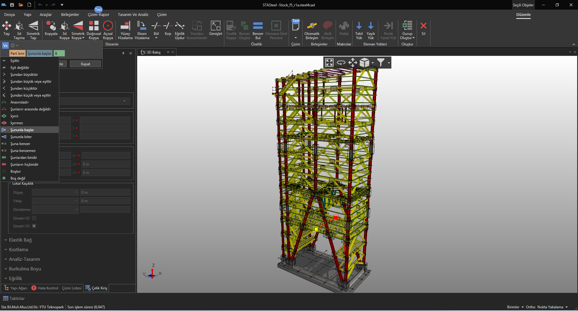

3)Filtreleme editöründe şununla başlar şununla biter gibi filtreleme seçeneklerin çalışmama sorunu düzeltildi.
Örneğin part veya montaj isimlerinde B ile başlayanları seçmek istediğinizde ekteki gibi yapabilirsiniz.

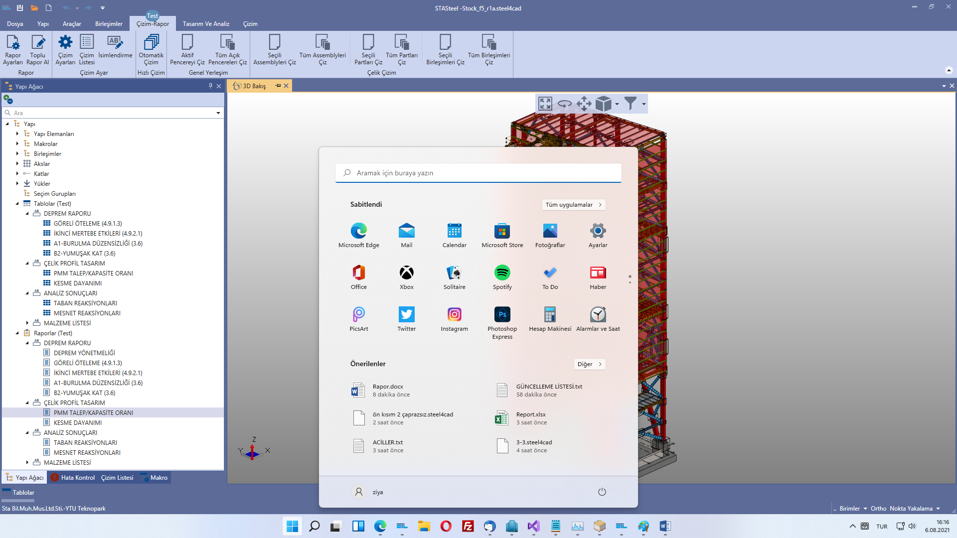

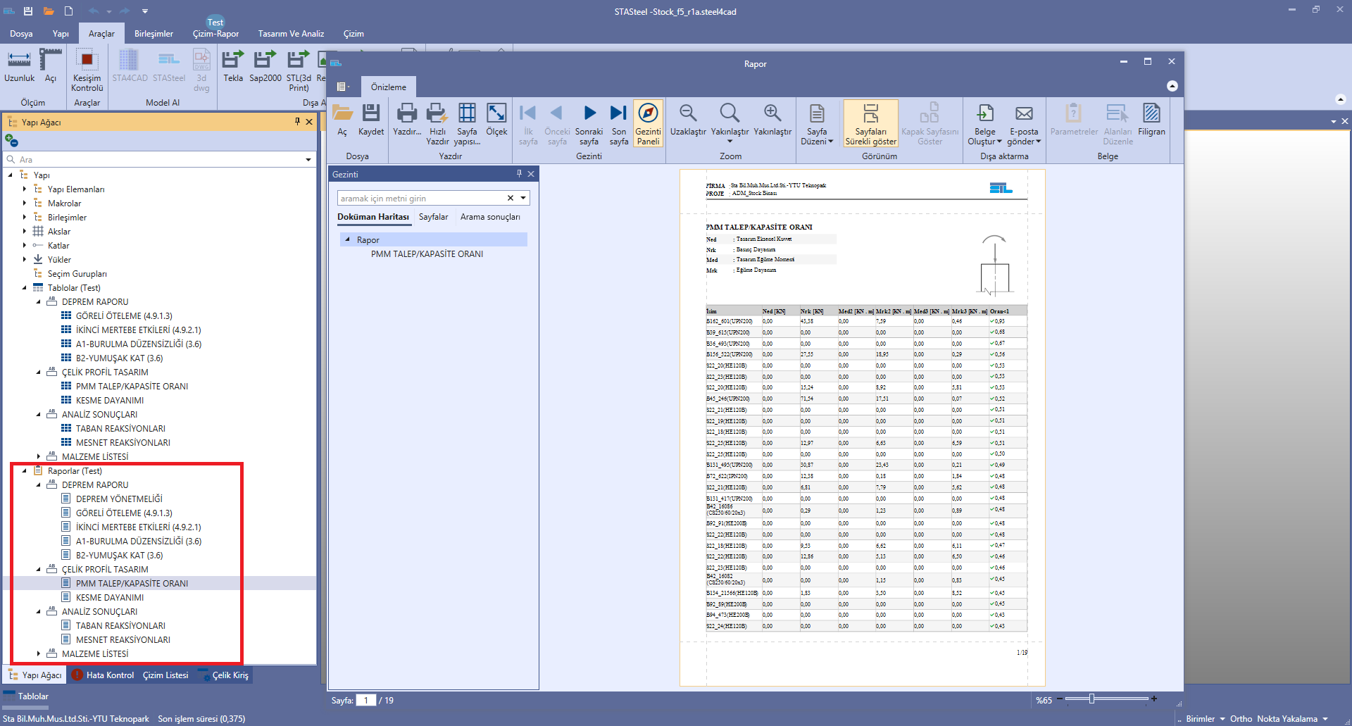

5-1)Yapı ağacında tablolara ek olarak rapor kısmını eklenmesi ile hızlı şekilde istenilen raporlamanın gösterilmesi sağlandı. Yapı ağacında herhangi bir rapora mouse ile iki kez tıklandığında ilgili rapor açılacaktır. Ana başlık tıklandığında ise alt başlıklarla birlikte topluca rapor gelecektir. Toplu rapor almak yerine hızlıca ilgili rapora ulaşıp incelenebilir.

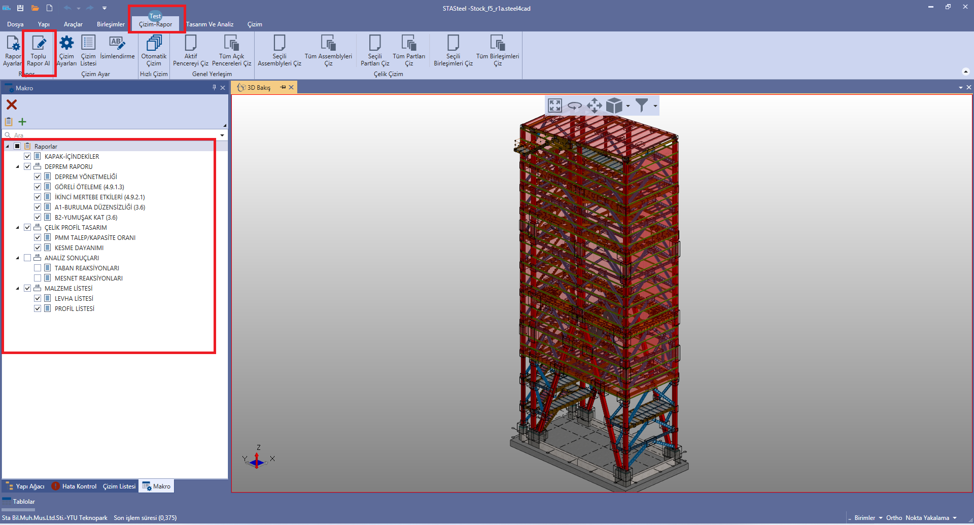

5-2)Yapı ağacının yanı sıra toplu halde seçmeli olarak rapor alma imkanı eklendi.

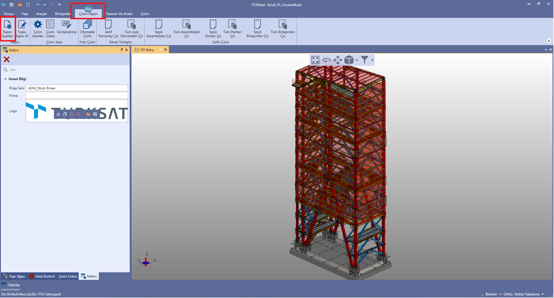

5-3)Firma logo firma ismi gibi parametreler kullanıcıya açıldı ilerleyen zamanlarda daha fazla opsiyon açılmış olacaktır.

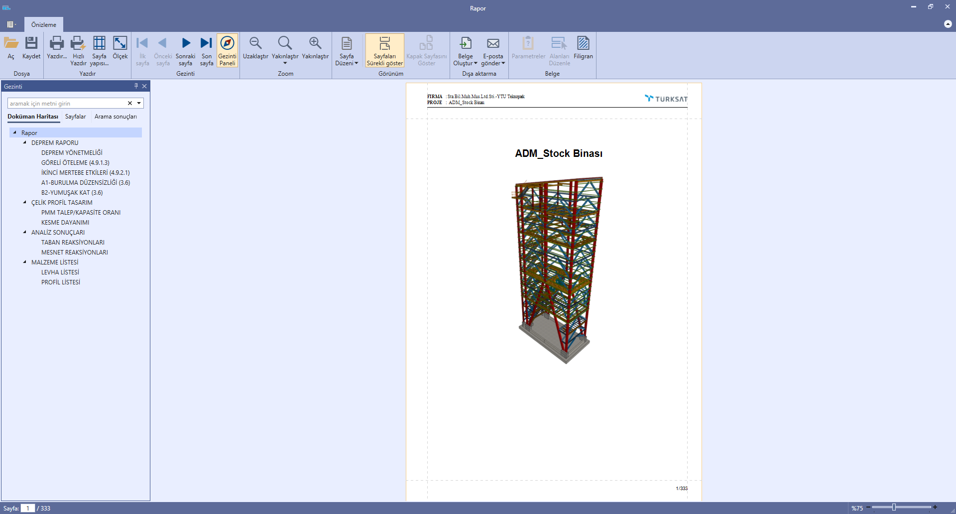

5-4)Raporların görüntülenme ekranı aşağıdaki gibidir. Sol taraftaki döküman haritası ile hızlıca ilgili yere gidebilir ve arama yapabilirsiniz.

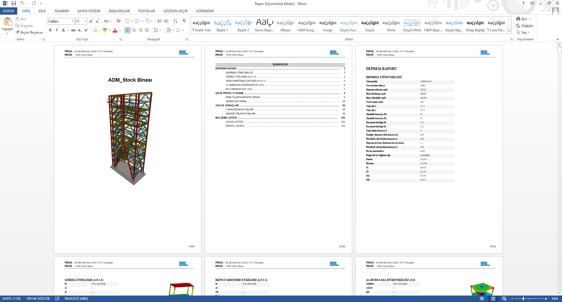

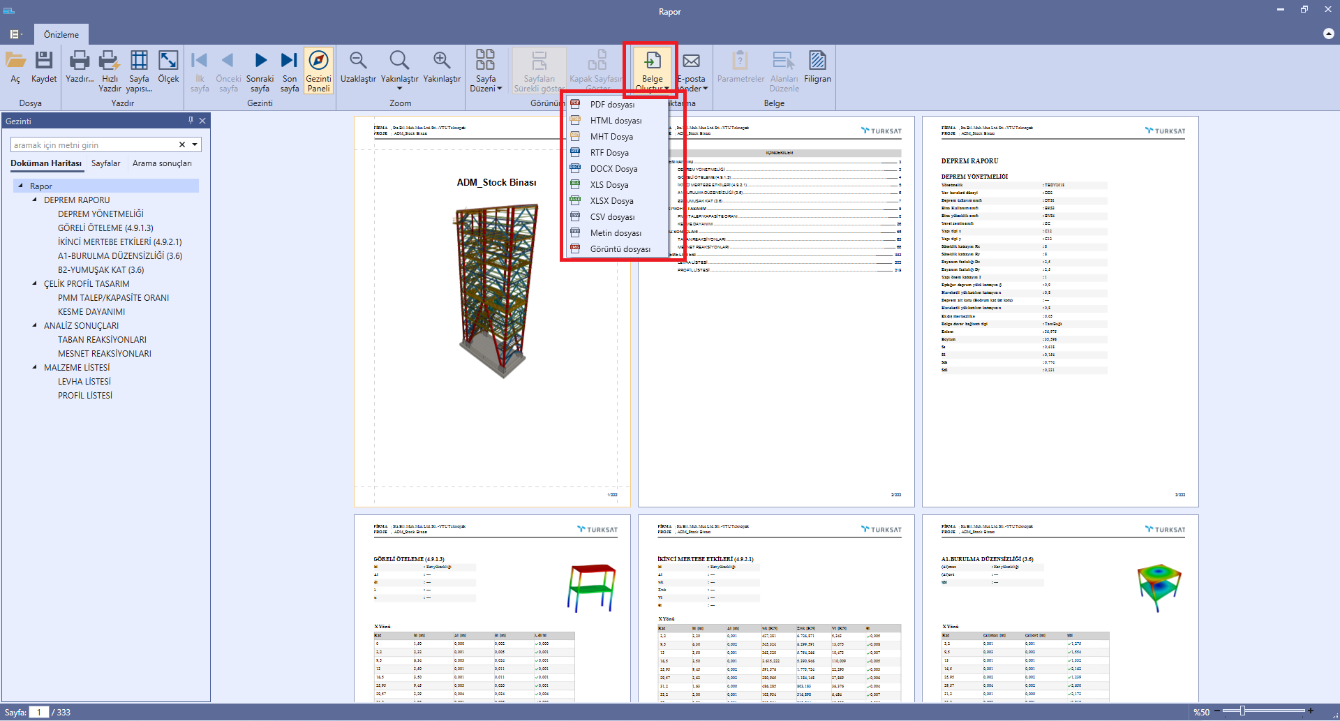

5-5)Farklı formatlarda dışarı aktarım yapabilirsiniz. Mevcut raporlamaya göre Pdf aktarımda do pdf gibi harici bir yazılıma ihtiyaç kalmamıştır. word aktarımda bu yazılımların bilgisayarda kurulu olmasına gerek kalmamıştır. word e aktarımda oluşan kayma sorunu giderilmiştir.

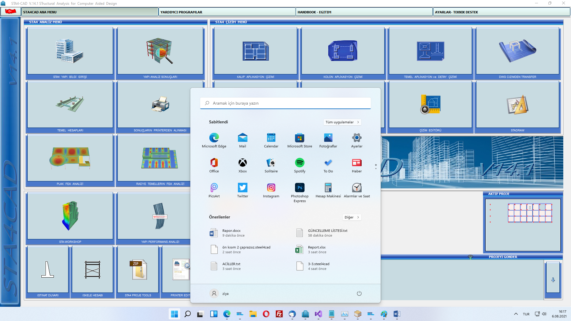

6)Windows 10 da çalışan tüm uygulamaların sorunsuz şekilde windows 11 de çalışması beklene bir durum. Yinede belirli bir süredir yaptığımız testlerde programlarla ilgili bir soruna rastlamadık.
