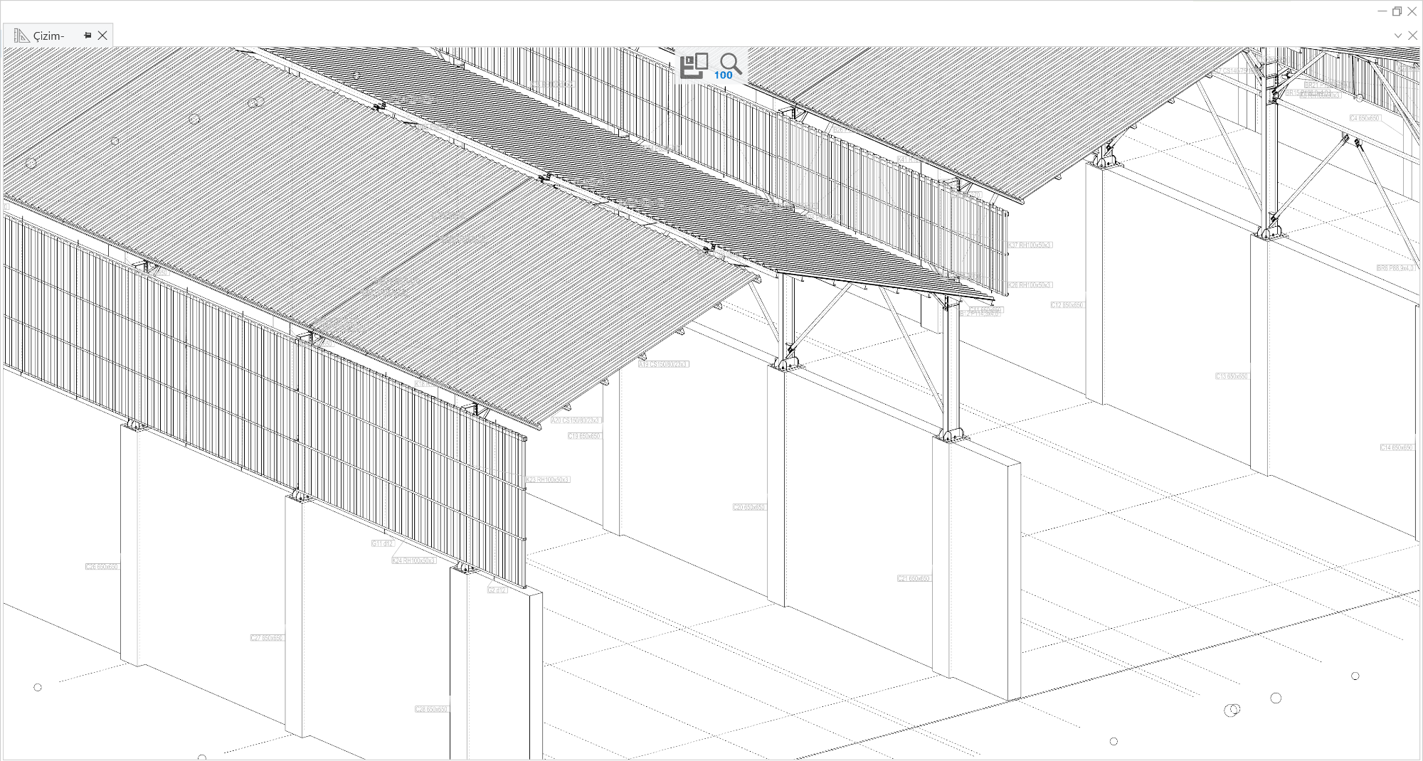

  • Çizimlerde kaplama oluklarının düşeyde değilde yatayda olması sorunu giderildi.
    Click to View Image199 View(s)

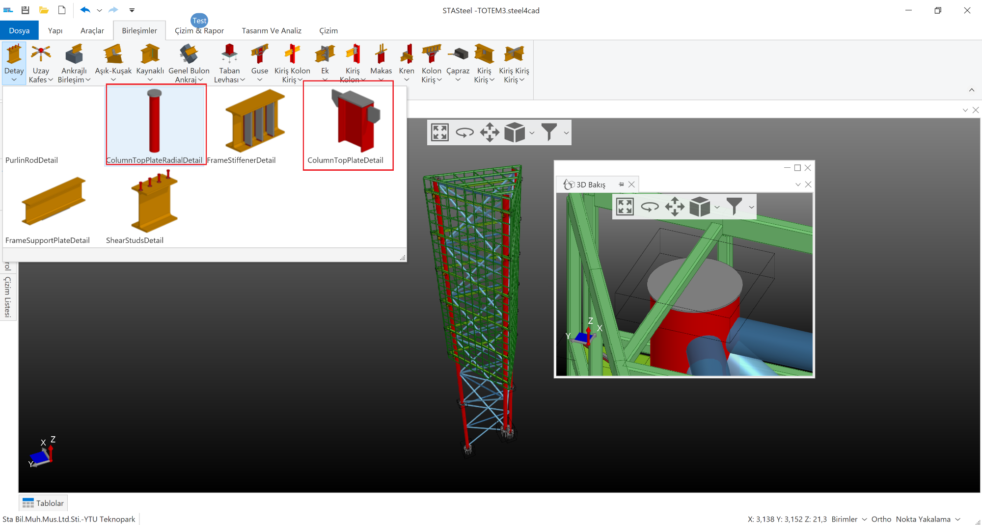

  • Profil kapatma levhasını kolon kirişlerde baş ve son kısımda oluşturulması sağlandı. Önceden sadece kolonlarda üst kısımda kapatma olarak kullanılıyordu. Artık veri girişinde bir eleman seçip elemanın baş veya son noktasını seçmeniz gerekiyor.

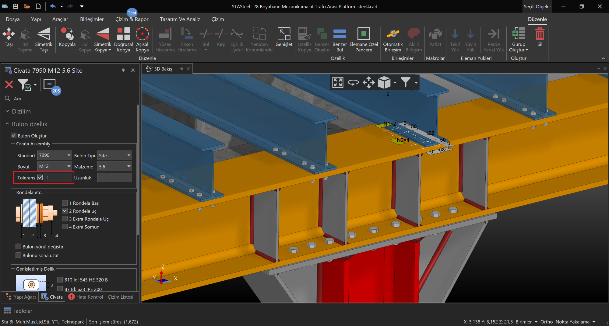

  • Bulon delik toleransları program tarafından otomatik olarak hesaplanıyor örneğin 12 lik bulonda delik çapı 12+1=13 mm olarak hesaplanıyor. Bulon çapı büyüdükçe tolerans 2 3 mm reye kadar çıkmakta. Kullanıcının isterse otomatik toleransı kapatıp fazladan tolerans ekleyebilme imkanı getirildi. Aşağıda menü görselini paylaşıyorum. (Toleransların yönetmelik sınırlarında düzenlenmesi önerilir.) otomatik ayardan çıkmak için tik işaretini kaldırıp istenilen değer girilebilir. Bu konuyla ilgili önemli bir not ise isimlendirmeyle ilgili programda isimlendirmede benzerliğe bakılırken bulon delikleri için kullanılan tolerans 0.49 mm dir. Girilen toleranslar sonucu farklı bulnlarda dlik çapları farkı 0.49 mm nin altındaysa bu parçalara aynı isim verilecektir.
  • 1mm nin katları delik toleranslarında bir sorun oluşmaz.

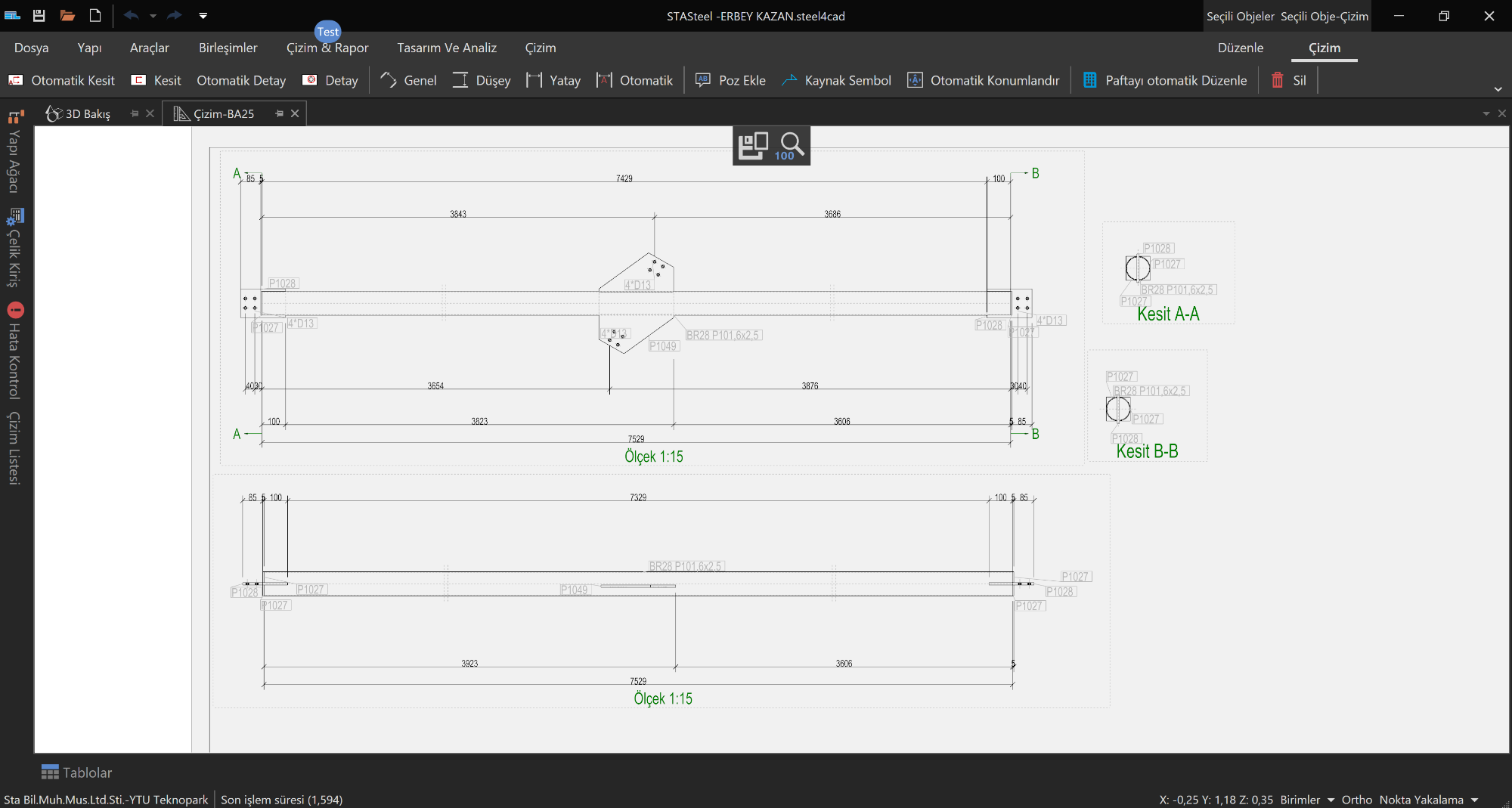

  • Bu sürüm öncesinde program benzer bulduğu tüm parçalara aynı ismi veriyordu. Aynı şekilde benzer olan tüm montajlarda aynı ismi alıyordu. Bu sürümden itibaren parçalar ve montajlar aynı olsa bile kullanıcı isimlendirmede farklı ön isim verirse farklı isimler alacaklar. Örneğin birebir aynı olan iki kolonun birtanesinin parça ön ismi C diğerininki K ise bu iki kolon C1 ve K1 olarak isimlendirileceklerdir. Bu sürümden önce oluşturulan modellerde bu işlem geçerli olmayıp eski isimlendirme mantığı devam edecektir.
  • Boru çapraz birleşimlerinde boruların kesilerek içlerine levha yerleştirildiği durumlarda parçalar aynı olmasına rağmen farklı isim verilmesiyle ilgili sorun düzeltildi.
  • Aynı olan levhalarda katı modelde oluşan fazladan kenar noktası yüzünden farklı isim verilmesi sorunu düzeltildi.
  • Modelde mümkün olduğunda az parça ve montaj ismi çıkması için modelde birbiriyle aynı olan bir çok parçanın olması gerekiyor. Ancak birleşimde levhanın sağda veya solda olması bu tip benzerlikleri bozuyor. Bu amaçla mümkün olduğunca çok benzer montaj elemanın çıkması için birleşimlerde genel geliştirmeler yapıldı.

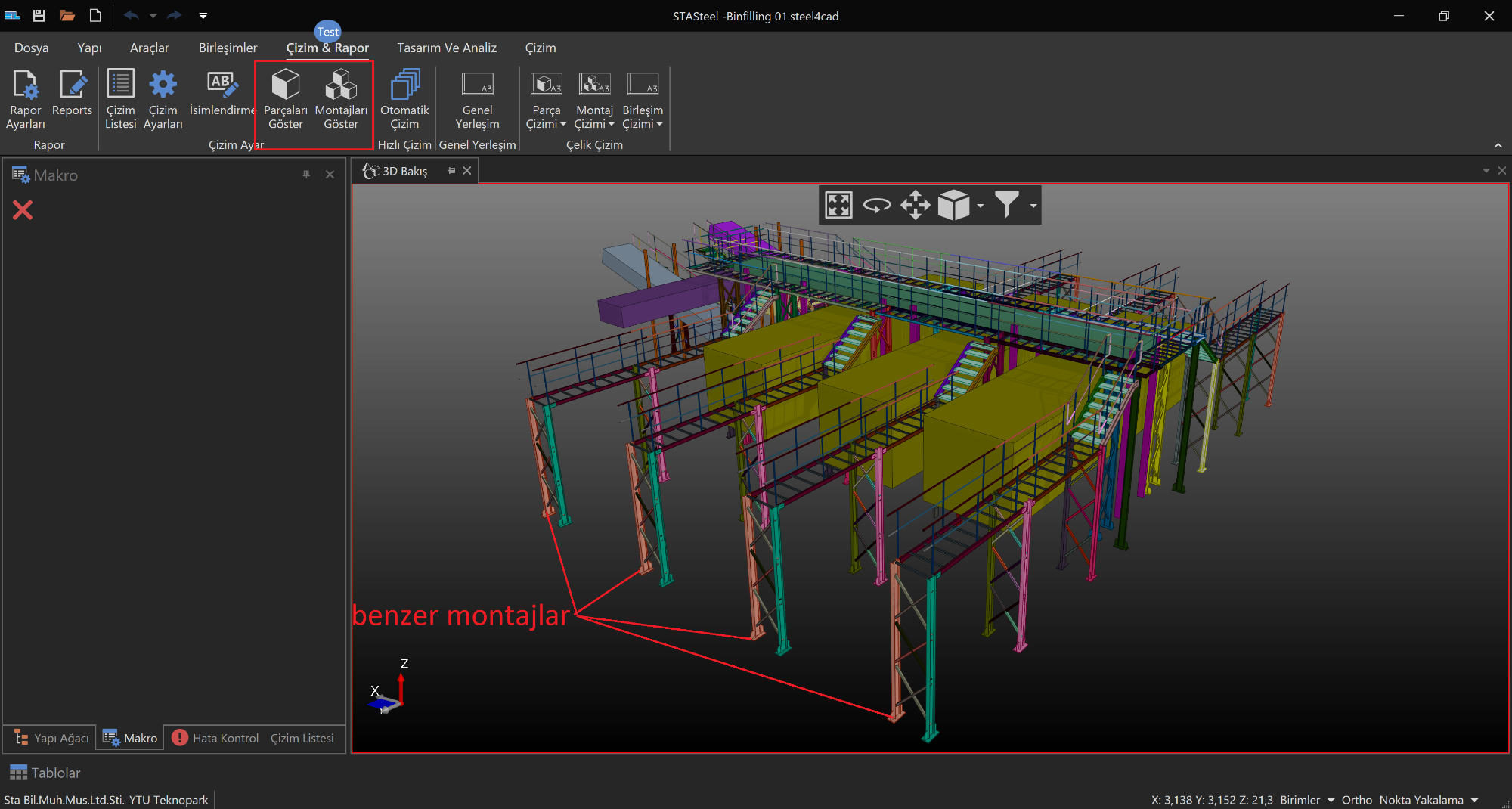

  • Model üzerinde benzer parça ve montajların daha rahat izlenebilmesi için bunların 3 boyutlu ekranda görüntülenmesi imkanı eklendi. Bu şekilde aynı renkte olan parça veya montajlar rahatca izlenebilir. Bu şekilde kullanıcı yapabiliyorsa benzer parçaların oluşması için modelde ufak değişiklikler yapabilir. Örneğin çaprazların yerleşimi veya çapraz levhasının konumu gibi. Parça ve montaj gösterimi için modelin isimlendirilmiş olması gerekmektedir isimlendirilmemeiş elemanlar gösterilmeyecektir. Ancak bir veya iki güncelleme sonrasında isimlendirme yapmadanda görebileceksiniz.
  • program arka planda isimlendirme yapıp size sonucu gösterecek ancak mevcut isimleri değiştirmeyecektir.
    Click to View Image189 View(s)

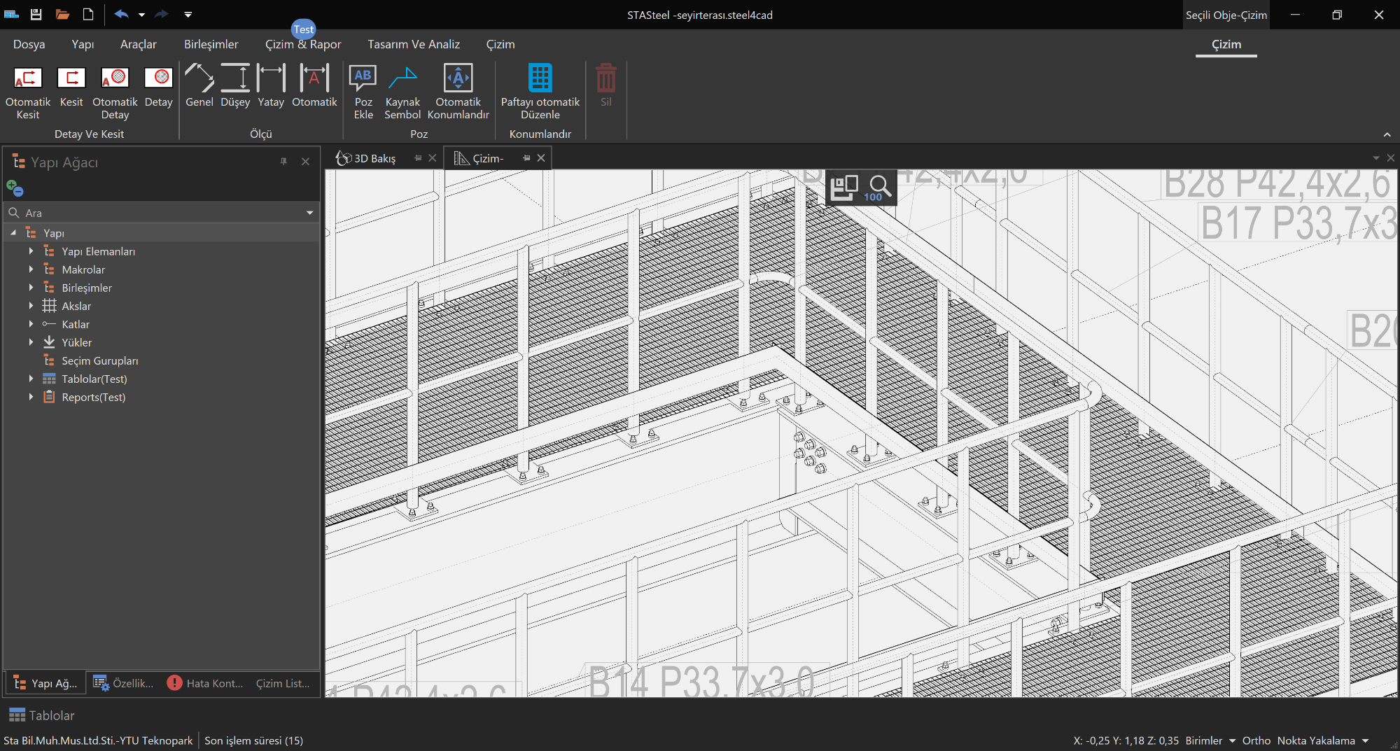

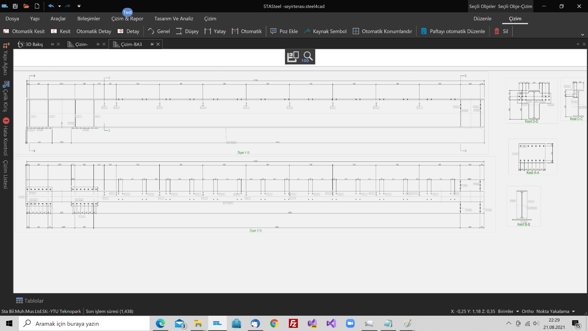

  • Boşluklu çelik saçlı modellerde çizim süresinin çok uzun sürmesi sorunu giderildi. Eskiye göre 50 60 katlık bir hızlandırma sağlandı.
    Click to View Image184 View(s)
  • Genel olarak çiizmlerde 4 5 katlık bir hızlndırma sağlandı.
  • Montaj çizimlerinde iyileştirme yapıldı. Henüz yapılacaklar listemizde çok madde ve iyileştirme var bunlar listemizde mevcut olup bu aşamada geri bildirimleriniz önemli etkiye sahiptir.

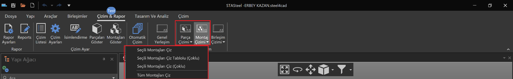

  • Çizim test menüsünde parça ve montajlar için 4 adet seçenek sunuluyor.
    Click to View Image160 View(s)

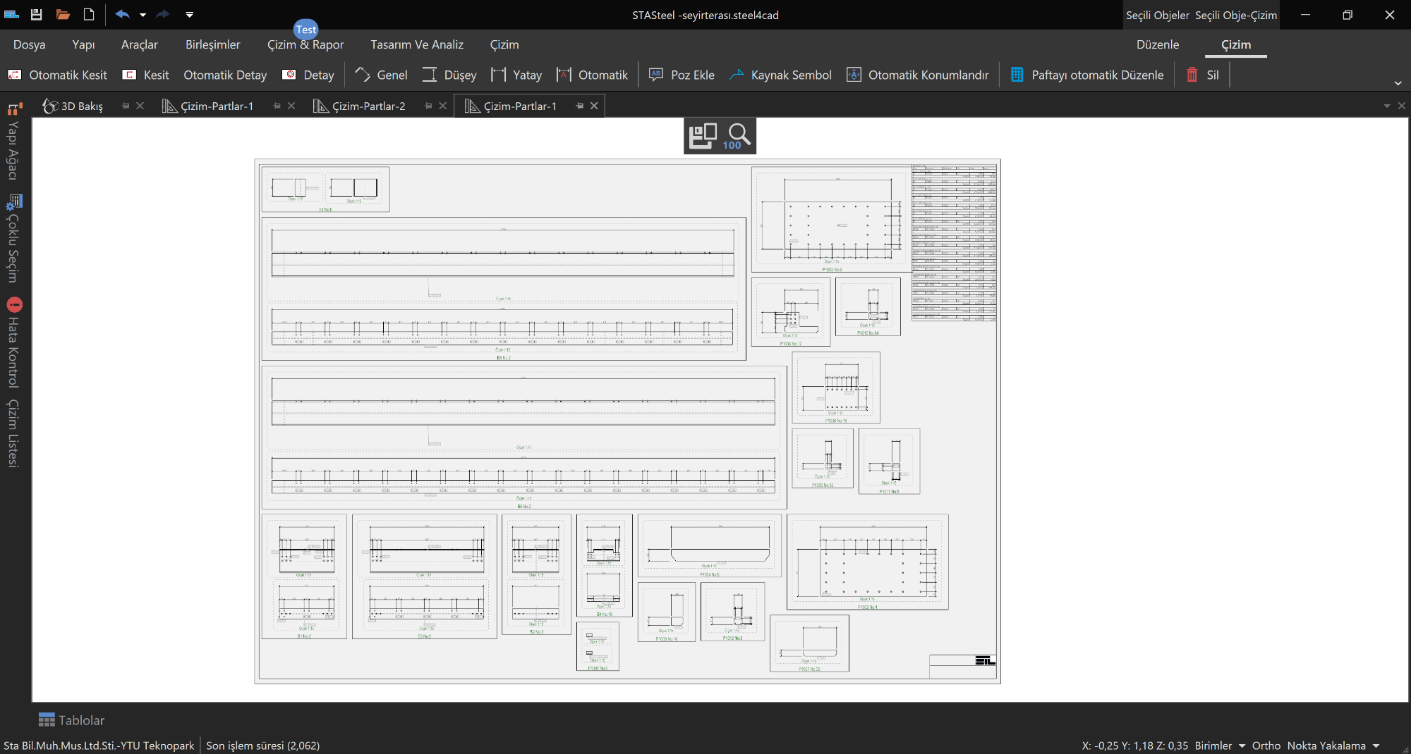

  • 1)Seçili parça/montaj ları çiz: Bu komut seçilmiş tüm elemanları çizer her bir elemanı tek bir paftaya yerleştirir. yani çizilen parça/montaj sayısı kadar çizim sayfası oluşur.

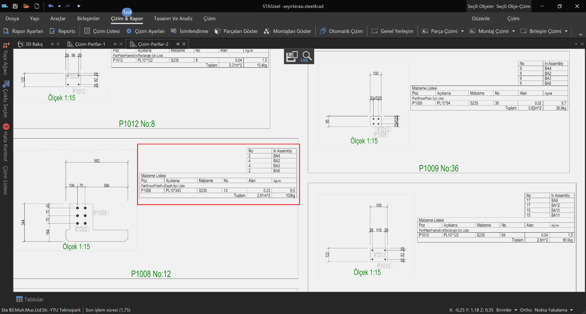

    2)Seçili parça/montajları çiz tablolu (çoklu): Bu komut seçilen tüm parça/montaj ları çizip hepsini topluca paftalar. Yani bir sayfaya birden fazla çizim ekler sayfa dolarsa yeni sayfaya geçer. Ve her bir çizim için ayrı tablo ekler. Özetle bir sayfaya birden çok çizim eklenir ve her çizimin tablosu ayrıdır. Örneğin modeldeki parçaları çizdirelim sonuç aşağıdaki gibidir.
    Click to View Image158 View(s)

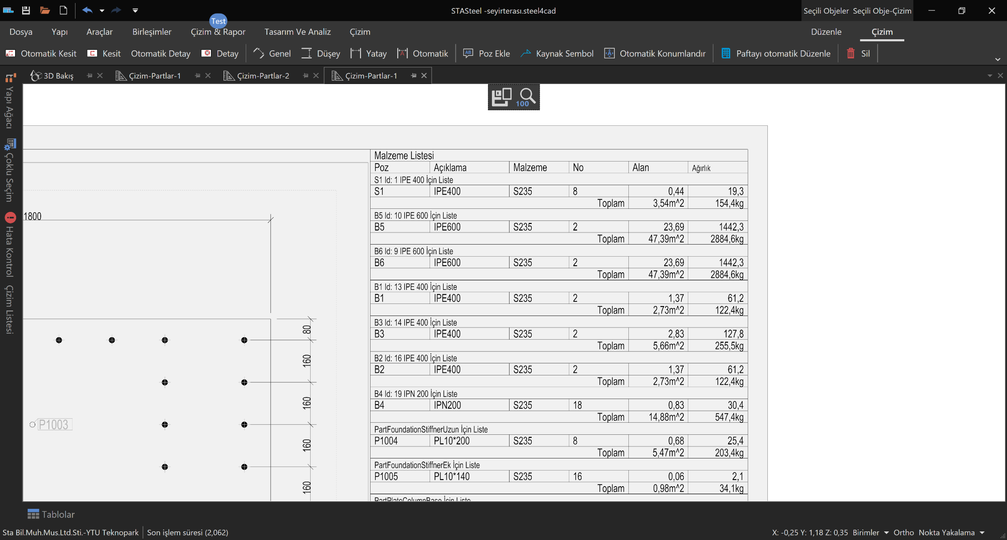

    3)Seçili parça/montajları çiz (çoklu): Bu çizimdede bir sayfaya birden çok çizim eklenir ancak her çizime bir tablo yerine sayfada sadece tek bir tablo eklenir. Sonuç aşağıdaki gibidir.
    Click to View Image163 View(s)
    Click to View Image173 View(s)
