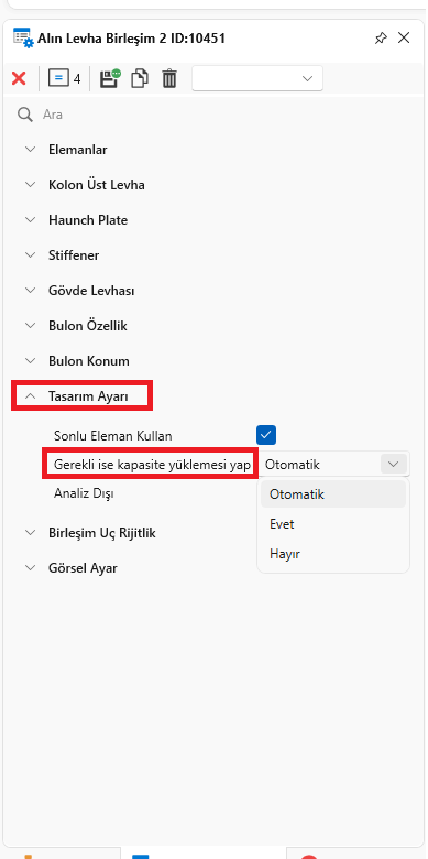

1)Birleşim tasarımında deprem etkisi altında tam ankastre çalışan birleşimlerde kapasiteye göre hesap yapılmalıdır. Bunun dışında moment aktarmayan veya sadece rüzgar gibi etkiler altında yük alan birleşimlerde gelen yüke göre tasarım yapılır.
Program genel opsiyonlarında birleşimlerde kapasiteye göre hesap yapılıp yapılmayacağı var ancak bu tüm modeli etkiliyor.
Artık birleşim bazında ilgili birleşimde kapasite hesabı yapılıp yapılmayacağı seçilebiliyor.
3 seçenek mevcut
Otomatik: Birleşim türüne göre program otomatik karar verir.
Hayır: Birleşimde kapasite hesabı yapılmaz
Evet: Kapasite hesabına uygun bir birleşimse kapasite hesabı her zaman yapılır.
Click to View Image1248 View(s)

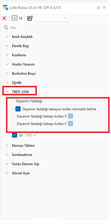

2)2018 deprem yönetmeliğine göre eleman tasarımında deprem yüklerini D ile çarpılıp çarpılmayacağı eleman bazlı müdahale edilebilir.
Otomatik: Program yapı tipine göre kendisi karar verir
Hayır: İlgili elemanda deprem yükleri D ile çarpılmaz
Evet: İlgili elemanda deprem yükleri D ile çarpılır.
Click to View Image1225 View(s)

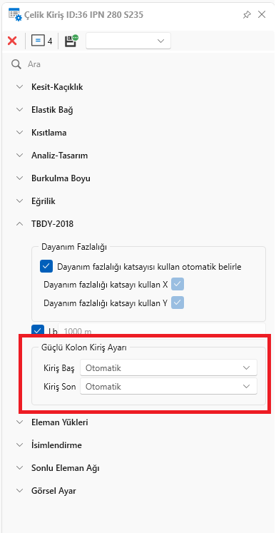

3)Kirişlerde eleman bazlı güçlü kolon hesabına girip girmeyeceği opsiyonu açıldı. Program kolona moment aktaran bir birleşimle bağlı ise ve deprem yönetmeliği istiyorsa ilgili kirişin bağlı olduğu kolonda güçlü kolon kiriş kolon birleşim bölgesi gibi kontroller yapılır. Betonarmeden farklı olarak kirişlerin kolona bağlandığı birleşim burada etkin rol oynar. Örnek olarak kolona moment aktarmayan bir birleşimle bağlı olan kiriş ucunda moment oluşmayacağı için bu hesap anlamsız olur.
Program bunu birleşim tipine göre otomatik yapar ancak ara rijitlikte ve varyasyonda genel müdahele için kullanıcı kirişin ilgili ucunda bağlı olduğu kolonda bu kontrolün yapılıp yapılmayacağını belirleyebilir.
Click to View Image1231 View(s)
