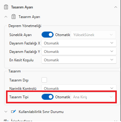

1)Makas gibi tüm makro elemanlarda kullanıcının manuel olarak tasarım tipini ataması imkanı eklendi. Otomatik modda program makrolara göre otomatik olarak atama yapmaktadır.

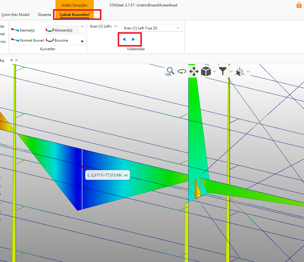

16)v2 de olup ta v3 te yeni raporda olmayan çubuk kuvvetleri ve çubuk kuvvetlerini hangi yük ve kombinasyonda basılacağı seçeneği eklendi.

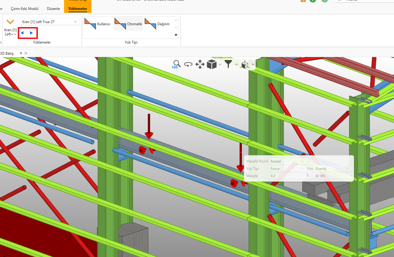

17)Kren yükleri v3 te artık tek bir yükleme altında gruplanıyor. Şekil değiştirme tesirler ve atanan yükleri bir kren yüklemsini seçip ekteki kısımdan adım adım görebilirsiniz.
v3 te yük göster menüsünde bu yünde düzenleme yapıldı. v2 de ayrık olarak yüklemeler seçilip bakılıyordu.
İlerleyen zamanlarda bu konularda detaylı eğitim videoları da gelecektir.
Click to View Image370 View(s)
Click to View Image372 View(s)

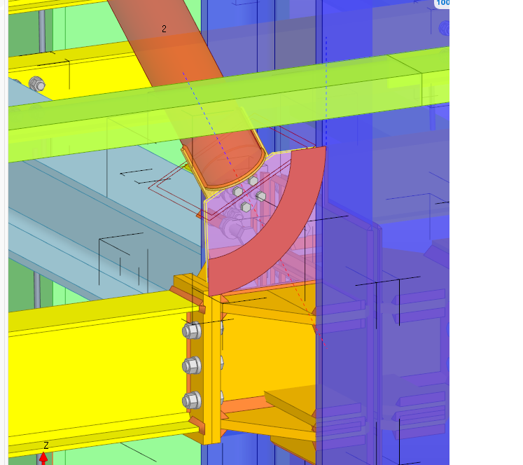

18)Yeni çapraz birleşimlerinde levhanın boruyu kestiği durumda kaynak oluşmaması durumu giderildi.
19)Çapraz birleşimi yan destek levhası açıldığında düzgün yerleşmemesi sorunu giderildi.
20)Çapraz levhası alt konum belirleme menüsü eklendi.
Click to View Image368 View(s)

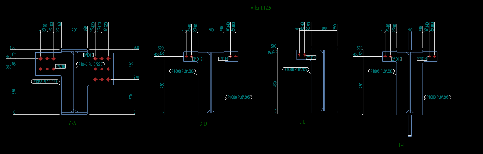

23)Montaj çizimlerinde kesit alma kısmı geliştirildi. Montaj çiziminde aynı olan kesitler için tek bir çizim veriliyor ve tüm kesit yerlerine aynı kesit simi yazılıyor.
Örnek olarak A-A kesiti 4 farklı yerde bulunuyor bunu için tek bir çizim yapılıyor.
Click to View Image364 View(s)
Click to View Image367 View(s)

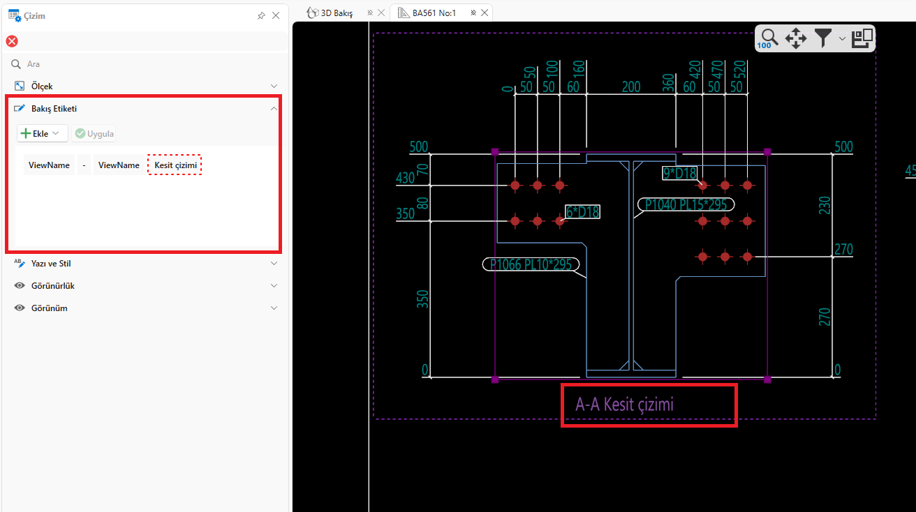

24)Çizimlerde (kesit detay vs) çizim altında bulunan etikete müdahale imkanı eklendi. Şuan için çizim sonrasında bunlara müdahale edebilirsiniz.
İlerleyen güncellemelerde çizim öncesinde tüm çizimlerin etiketlerine çizim öncesinde genel ayarlardan müdahale edebileceksiniz.
Click to View Image365 View(s)
Click to View Image371 View(s)
