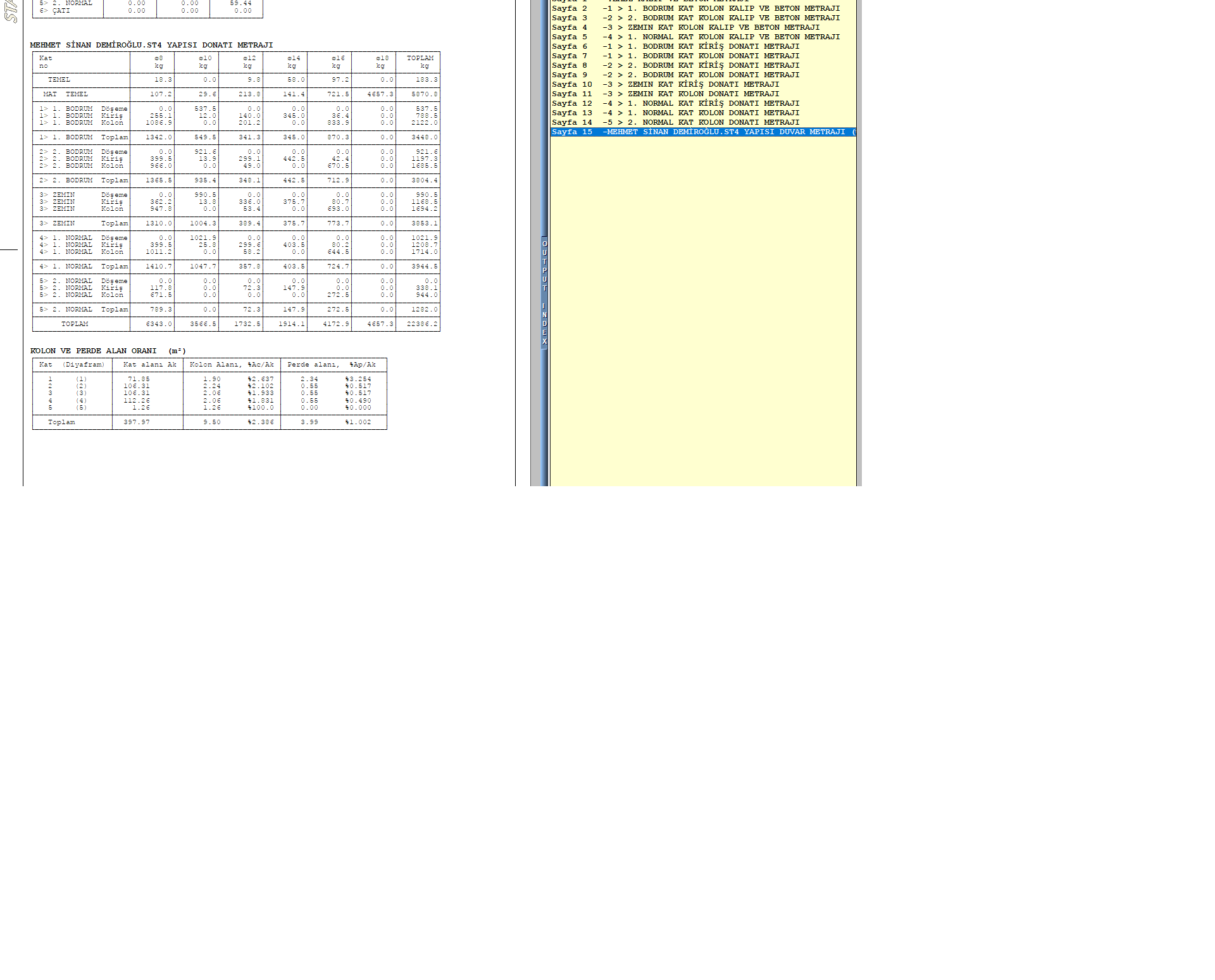

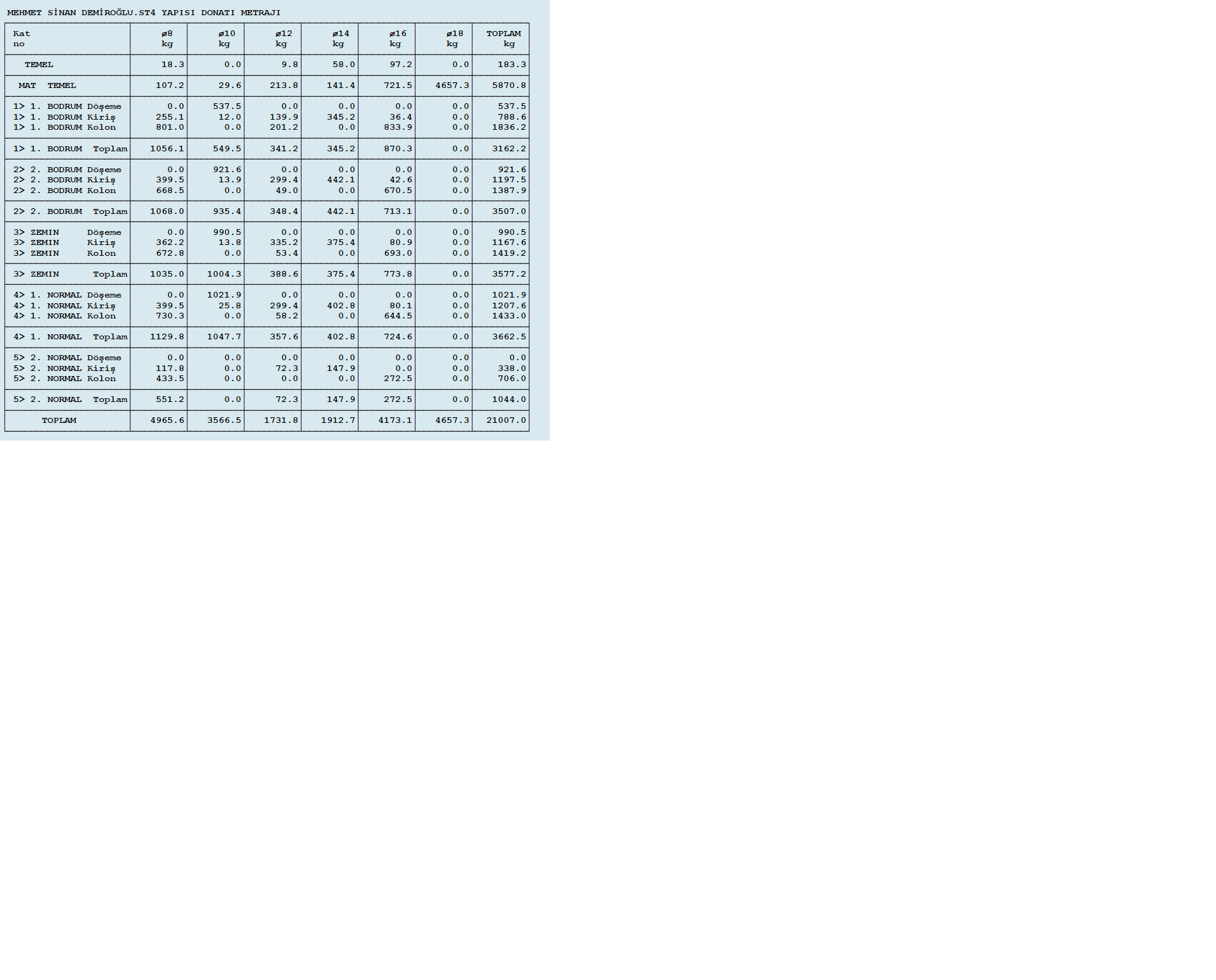

metrajlarda hala sıkıntı var,örnek küçük bir projede analiz sayfasındaki metraj 21 ton çıkıyor.Raporlama kısmındaki metrajı 22.3 ton vermekte, proje üzerinde kaç çıkar hesaplamadım.Diğer programla bizim aramızda nasıl olur bilmem %10-15 civarı fark çıkmakta.2004 den beri kullacı olarak isyanım program, metraj ve çizimler konusunda kendini geliştirmeli

Çizimde verilen donatı metrajı daha doğrudur raporlarda verilen donatı metrajı biraz daha yaklaşıktır ve size ön bilgi verir. Kiriş donatısının karşı kirişe uzanması kolon sonuna kadar gidip aşağıya kıvrılması gibi bir çok detay ve yönetmelik şartı çizimde net olarak belli olur. Analiz aşamasında kesit içinde ne kadar donatı olacağı belirlenir ancak bu donatının nereye kadar gideceği gibi geometrik hususlar çizimde netleşir.
Bu yüzden çizimde verilen donatı metrajı daha gerçekçidir.
