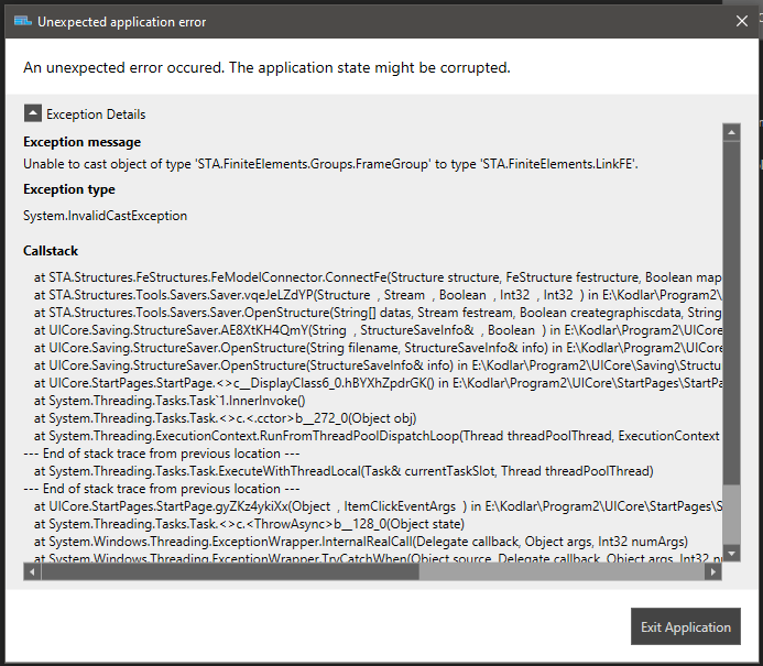

04.04.2022 tarihinde yapılan güncelleme sonrası çevre ve şehircilik bakanlığı ağına bağlı kurum bilgisayarlarında stasteel ve staworkshop programları güncelleme sonrası programın açılmaması sorunu ile karşılaşıyoruz. stasteel çalışmayı durdurdu uyarısı ekrana çıkıyor. teşekkür ederim.
https://dotnet.microsoft.com/en-us/download/dotnet/thank-you/runtime-desktop-6.0.3-windows-x64-installer  buradan net core kurulumunu indirip çalıştırın. Ardından programlar sorunsuz çalışacaktır. Çalışmazsa olay görüntüleyicisi de oluşan son hata kodlarını paylaşabilirsiniz. Uzaktan bağlantıda bir sorun yoksa bizi ararsanız yardımcı oluruz.

güncelleme sonrası dediğiniz eklentiyi kurup çalıştırdım fakat projeyi açmak istediğimde bu hatayı verip kapanıyor.
hata kodundan anladığım kadarıyla yukarıdaki gibi bir sorun mevcut değil.
Sorun analiz edilmiş modelin analiz sonuçlarının açılmasında oluşuyor.
Muhtemelen sorun model ile analiz sonuçların uyumlu olmaması. Analiz ettiğiniz model üzerine aynı isimde başka bir dosya kayıt etmiş olabilirsiniz. Sorun bu ise .steel4cad uzantılı dosya haricinde ki diğer analiz dosyaları silin model sorunsuz açılacaktır.
Sorun hala devam ederse modelinizi bize yollayın.
