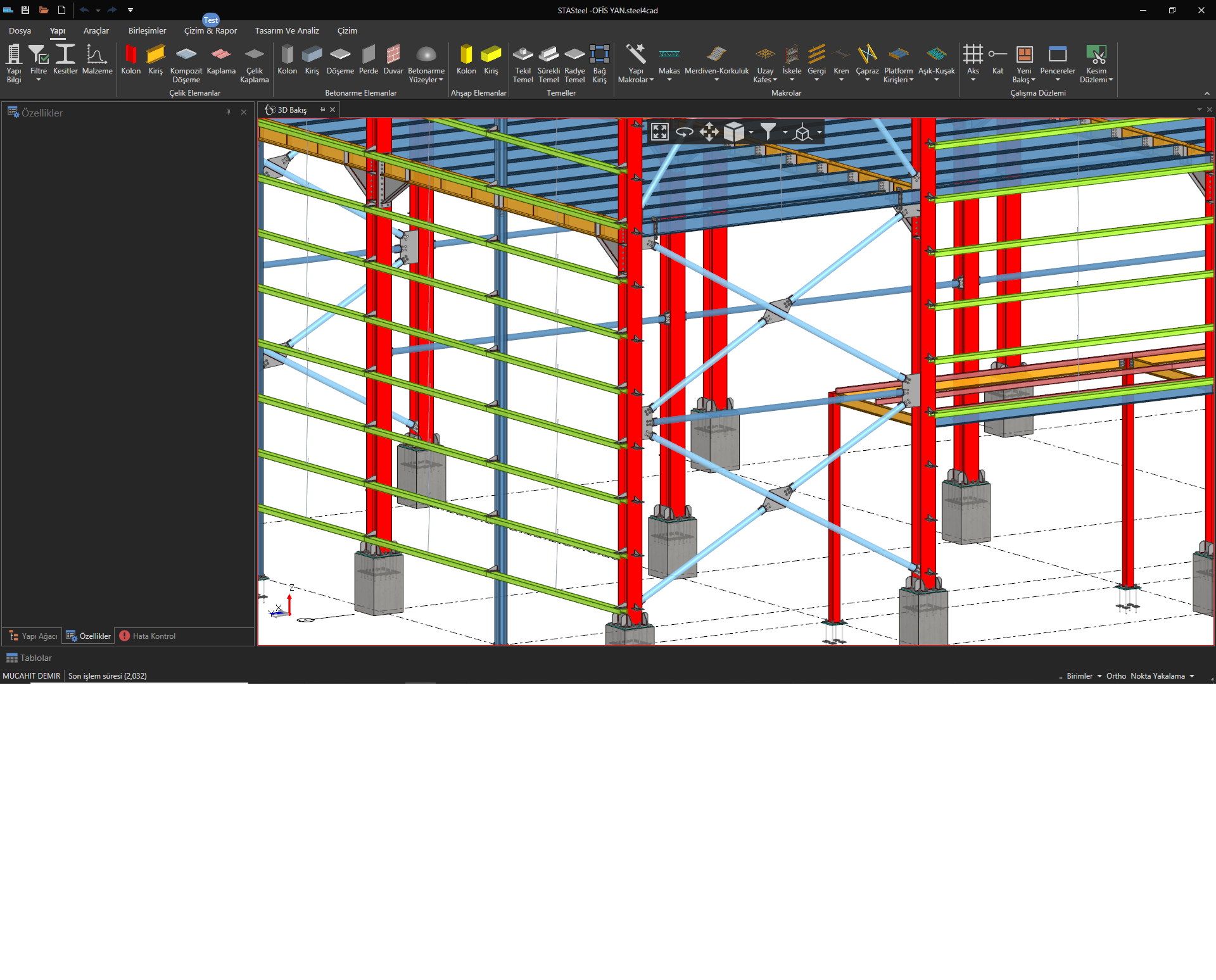

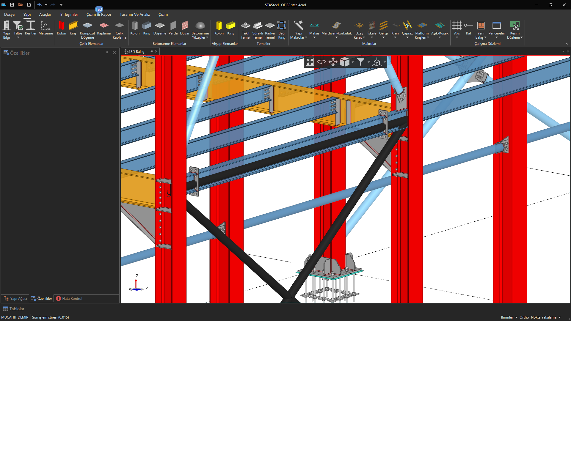

Ziya bey resimdeki gibi çapraz orta dikme elamanını, aşıklarda olduğu gibi ilk kiriş ve son kiriş menüsü eklenebilirmi.
Click to View Image192 View(s)
Click to View Image181 View(s)

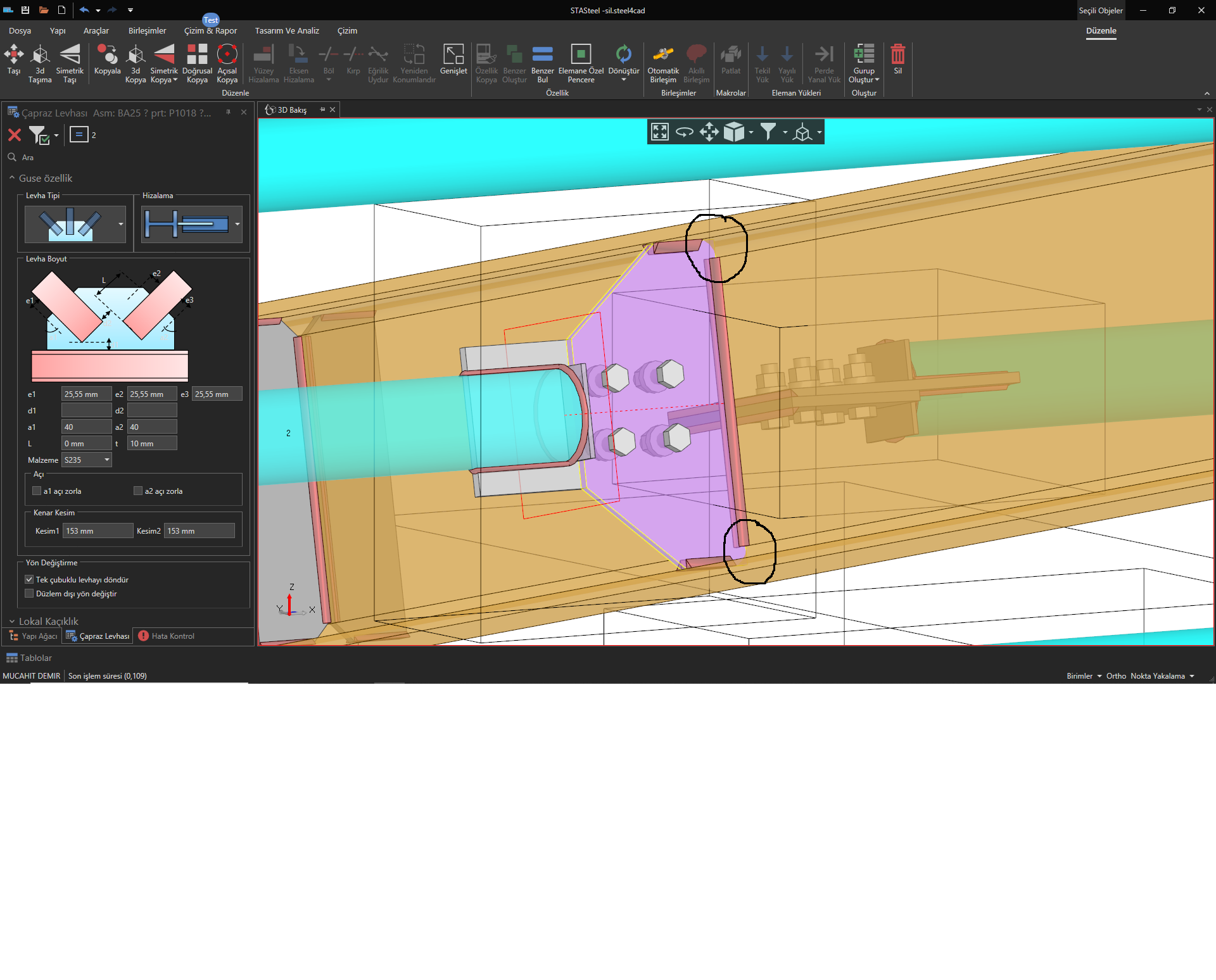

-Altaki resimdeki levhada, işaretli olan kısımlarda levhada kaynak köşe kesimi yapılabiliyormu?
Click to View Image152 View(s)
1)Ana taşıyıcı sistemlerde çapraz dikmesi olarak manuel olarak kiriş oluşturup çaprazları tanımlayabilirsiniz. Sürüm 3 için çaprazlarla ilgili geliştirmeler gelecek ancak henüz çok netleşmedi.
Ana taşıyıcı düşey deprem çaprazı ve çatı çaprazları ve tasarım tipleri daha net biçimde kullanıcıdan alınacak. Makrolardadüey çapraz tanımlamaya yönelik geliştirmeler yapılacak.
2)Bu birleşimde oluşan kenar levha bir berkitme levhası değil bu yüzden berkitme levhası gibi otomatik olarak kirişe yerleşim kenar keim yapmıyor. Zayıf yönden gelen çaprazlarda berkitmeyi programın otomatik olarak genişletip kenar kesimi yapması faydalı olur. Bu talep listemizde var bir aksilik olmazsa mevcut sürüme eklemeyi planlıyoruz.
