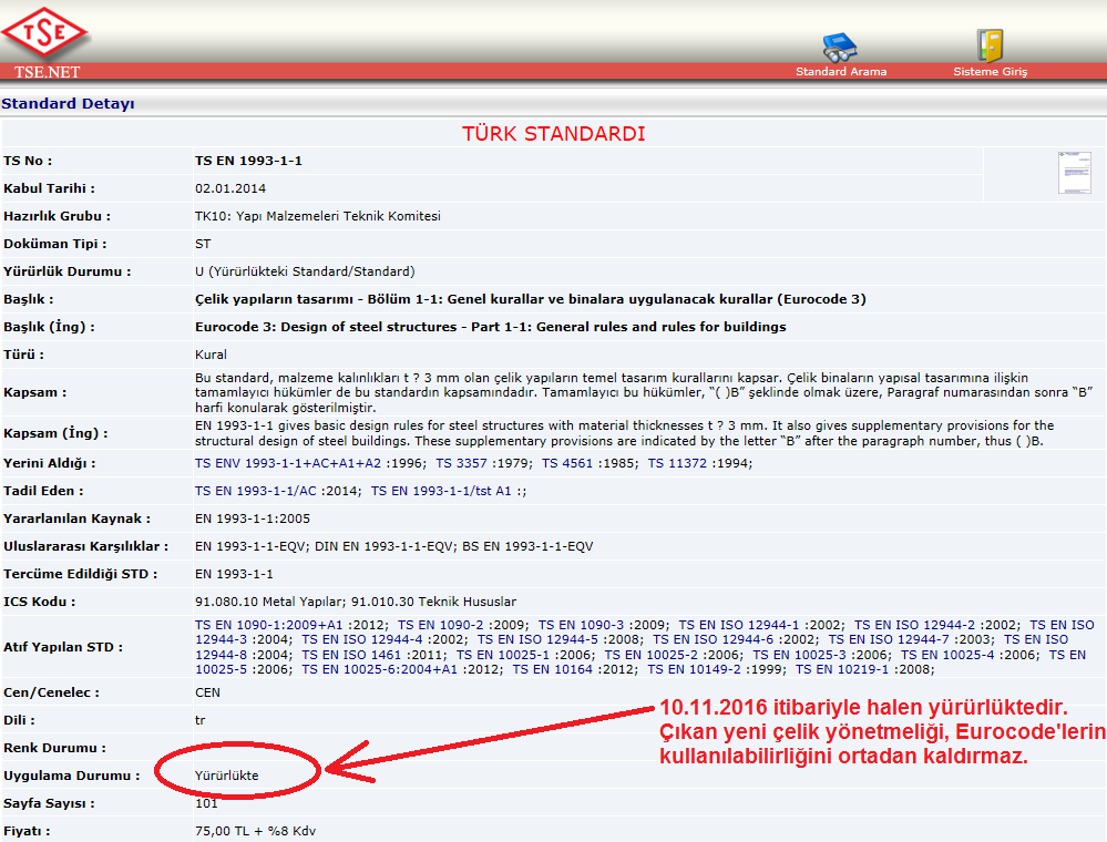

Türk Standartları Enstitüsünün sayfasına bakıldığında (TS EN 1993-1-1 ) Yönetmeliğin halen yürürlükte olduğunu ve başında "TS" ibaresi bulunduğu için TSE tarafından kabul edildiğini görebilirsiniz. Başka bir deyişle, yasal olarak TS EN 1993-1-1 yönetmeliğini kabul etmiyoruz demekle TS 500 yönetmeliğini kabul etmiyoruz demek aynı şeydir. Kontroldeki mühendis arkadaşlar bu durumun ilerde kendilerine sıkıntı oluşturacağını bazen düşünebiliyorlar, TSE tarafından kabul edildiği sürece yasal oalrak sıkıntı doğmaz.
Click to View Image345 View(s)
