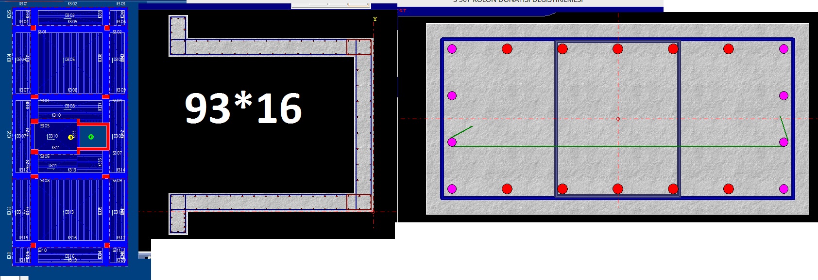

z+5 katlı bir yapının statiğini yapıyorum . perdede çıkan donatı 93*16 , kolonda çıkan donatı da resimde belli . bu kadar fazla çıkmasının sebebi nedir ? çözümü nasıl olur ?

Sayın myilmaz28 ,
Poligon kolon yerine köşelere kolonlar koyun aralarıda panel tanımı yaparak bu durumu aşabilirsiniz. Fakat şöyle bir durumda var. panel aralarında bulunan kolonlar da temelde zımbalama hesabı yapılmayabilir ibaresi olduğundan zımbalama hesabı yapılmaz.Başka alternatifler de yapılabilir. data ları yollarsanız yardımcı olabılırız.
İyi çalışmalar.

projeyi ekledim . özellikle perdenin ve merdiven etrafındaki kolon donatılarının fazlalığı hakkında cevap istiyorum . iyi çalışmalar
csproje
dosya ektedir. Fakat Yüklere gösterdiğiniz ilgiyi eleman rijitliklerine de gösterin. Deplasmanlar biraz fazla. Kolon boyutlarını arttırmanızı öneririm. İ  RIFAT DUNDAR 11 PARSEL.rar (413kb) downloaded 278 time(s).i çalışmalar.

Şahsi düşüncem bu modelde donatının fazla çıkması modellemenizin bir sonucu. Sonuçta perdesiz tasarladığınız bir yapının merkezinde asansör çekirdeğini perde yaparak yapının tün yatay yüklerini bir yapı elemanında toplamışsınız. Bu da zemin katınızda (perdeli katınız var ise üst katı da diyebiliriz) büyük bir kesme kuvvetine bağlı aşırı donatılanmış bir perdeniz ortaya çıkacak. Yapınızda mümkünse ya çok sayıda ve birbirine yakın ebatlarda perdeli model üretmeye çaba gösterin, ya da güçlü ve dengeli kolonlar ile model oluşturun. Bu modelde zemin katta bu perdenin imalatında uygulama hatası yapılması durumunda bu yapı doğrudan göçme mekanizması gösterecektir.
