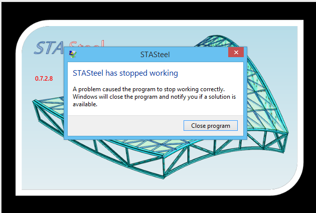

Programa son güncellemeyi aldım. Şuan versiyon 0.7.2.8 ve program çalışmayı durdu diyerek açılmıyor. Güncellemeden sonra gerçekleşti bu hata. Ne yapmalıyız?

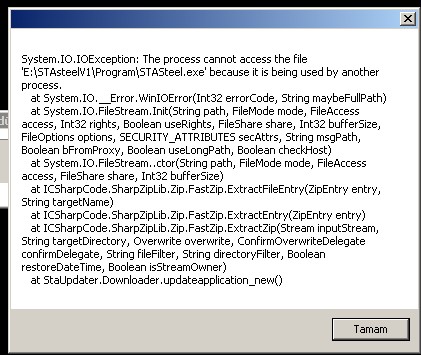

Click to View Image153 View(s)
www.sta4.net/stasteel/stasteelupdate46/components.zip adresinden indirdiğiniz zip dosyasını içindeki tüm dosyaları
C:\STAsteelV1\Program klasörü içindeki dosyaların üstüne yazın.
Hata hala devam ediyorsa bu klasör içindeki StaUpdater.exe dosyasını çalıştırarak yeniden güncelleme yapın.
Click to View Image135 View(s)
genelde her güncelleştirmede bu sorunu yaşıyorum,programı kaldırıp tekrar kurunca bir şekilde düzeliyor,
dediğiniz components.zip i açmak ta çare olmuyor,
Yardımcı olursanız sevinirim.
stasteel.exe veya herhangi bir şekilde arkada açık kalırsa güncelleme anında bu dosyanın üstüne başka dosya yazılamaz.
Bu yüzden bilgisayarı yeniden başlatın ve yukarıda yazdığım adımları gerçekleştirin.
Günceleme yazılımında geliştirme yapılacak ancak
size diyeceği bazı dosyalar kullanımda güncelleme yapılamıyor bilgisayarı yeniden başlatın veya açık uygulama varsa kapatın diyecektir.
