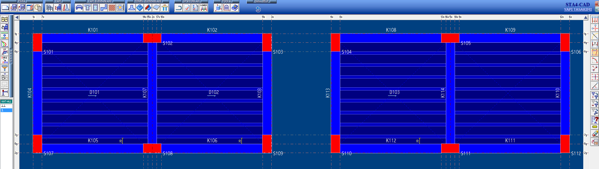

mrb arkadaşlar bu sorumu yanıtlarsanız çok memnun olurum
Click to View Image517 View(s)
. burda görüğünüz gibi göstermek amacıyla iki tane basit çerçeveli sistem çizdem soldaki şekilde kirişlerin düğüm noktaları tamamen birbirine değmiş durumda (K101 kirişi aksı 1X ile 14X arasında K102 kirişi ise 14X ile 3X arasında) ve (K107 kirişi 1y ile 2 y arasındadır) sağğdaki şekilde ise düğüm noktaları birbirlerine çakışmamış durumdadır (K108 kirişi 8X ile 13X arasında ve K109 kirişi ise 9X ile 12X arasında olup K114 kirişi 4y ile 5y arasındadır). analiz ettiğimde de K107 ile K114 kirişinin donatı sayıları ve dizilimi farklı çıkmaktadır sizce hangi yöntem doğrudur yanıtlarsanız sevinirim. teşekkürler.donatı planı aşağıdaki gibidir.
gncmuhendis
birinci şekilde kirişlerin 1x-2x ile 2x-3x arasında olması daha uygun olur ikinci şekilde de kirişlerin 4x-5x ile 5x-6x arasında olması daha uygun olur özellikle kolon kuşatma konusunda
