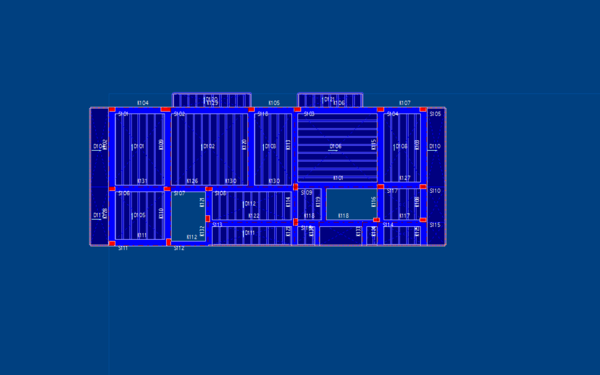

Merhaba arkadaşlar; tek katlı ve kalıp planı şekildeki gibi olan bina için veri girişinde deprem yapı davranış katsayısını 6 kabul ederek çözmem doğru olur mu? Bu şekilde çözünce kolon kuşatılma kontrolu yapmıyor analiz sonrasında.Fikirlerinizi paylaşırsanız sevinirim.

Merhaba
TDY2007 TABLO 2.5 Göre
Süneklilik düzeyi yüksek sistemlerde R=8 alıp hesap yapmanız gerekir.
Süneklilik düzeyi normal sistemlerde R=4 alıp hesap yapmanız gerekir.
