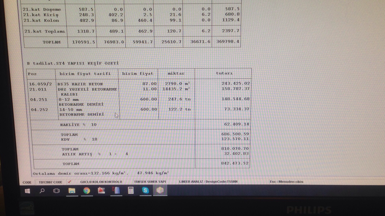

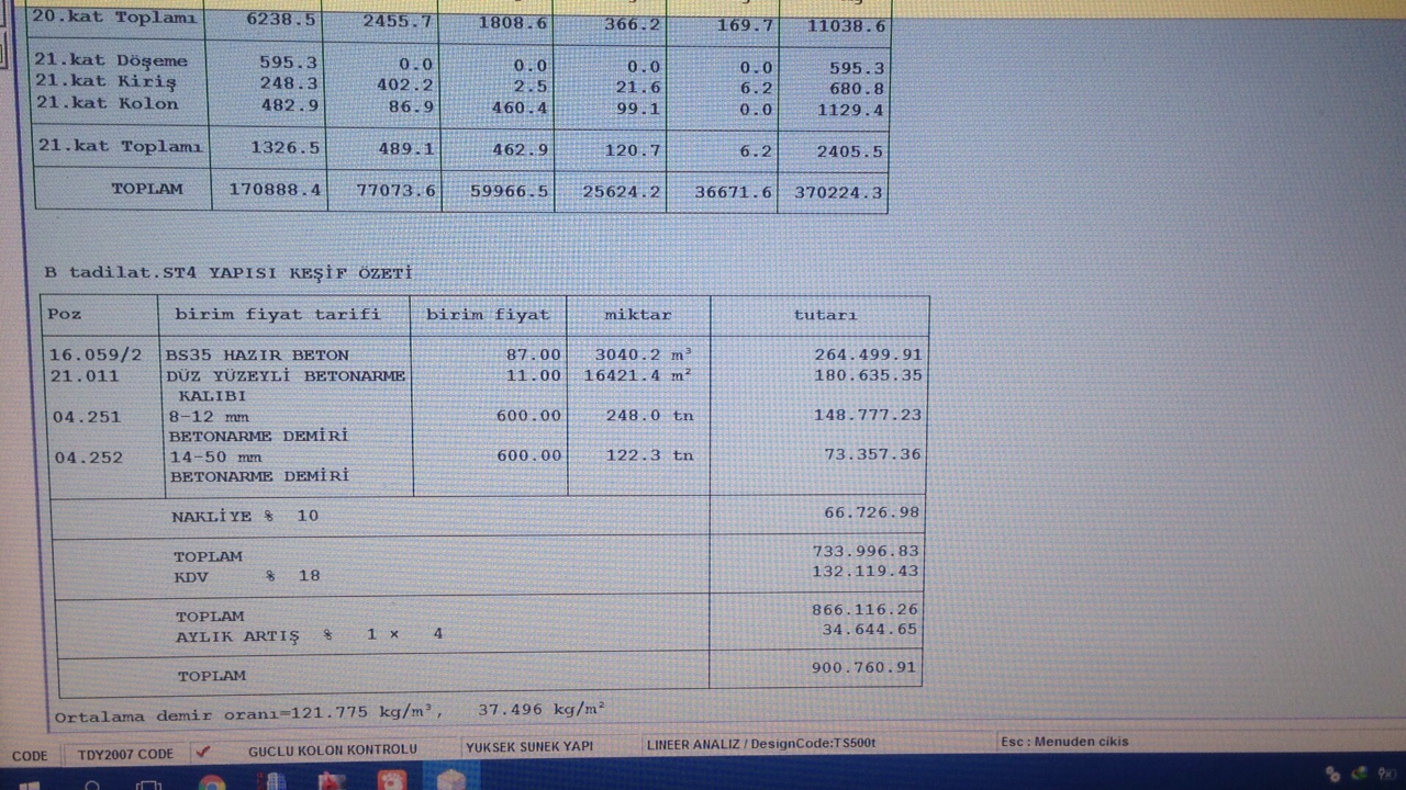

Eskisinde de sürekli temel eklenmiş radye eklenmemiş yenisinde de sürekli eklenmiş radye ortalamaya dahil edilmemiş. Resimleri aşağıda vardır. Toplam donatı değişmemişdir. Yapı yorumlarında ekonomi yorumunda ortalama donatılarda değişmemiştir. İsterseniz yorum kısmınında resmini yollayabilirim. ORTALAMA DONATIDA PROBLEM VARDIR GÜNCELLEMEDEN SONRA.

Beton ve kalıp miktarı da farklı. Kesitlerde değişiklik olmuş olabilir mi?

yok hocam kalıplarlarda herhangi bir farklılık yok eski projenin metrajı bu aynı projeyi güncelledikten sonra metrajına bakmak için açtığımda fazla metraj çıktı. Kolon, Perde, Kiriş ortalama donatı oranlarında da herhangi bir fark yok aynı. ama metraj çok fazla ve farklı.
