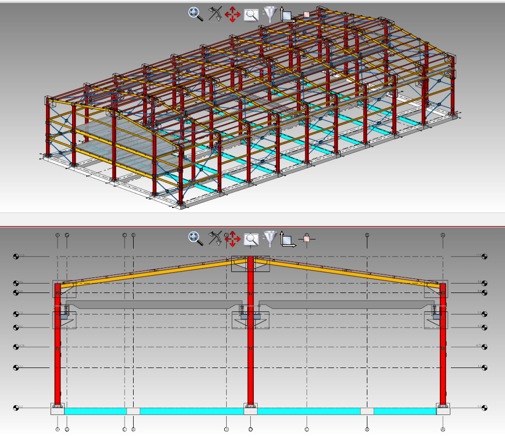

Örnek kren projesi ektedir. Kren kirişleri yandan tutulmuş durumdadır. Kren tasarım bilgisinde, program çıkan kren kütüphanesini kullanıyorsanız doğru açıklığı seçtiğinizden emin olun: Kren açıklık seçimi
Ayrıca kren kirişleri yandan tutulduğu takdirde daha ekonomik ve güvenli olacaklardır: Kirişlerin yandan tutulması
Kren kirişinin güvenlik katsayısı aşırı düşük çıkıyorsa, üstteki tutulma ve burulma kabullerini kontrol edin, ayrıca Aşırı düşük güvenlik katsayısı  konusunu inceleyin

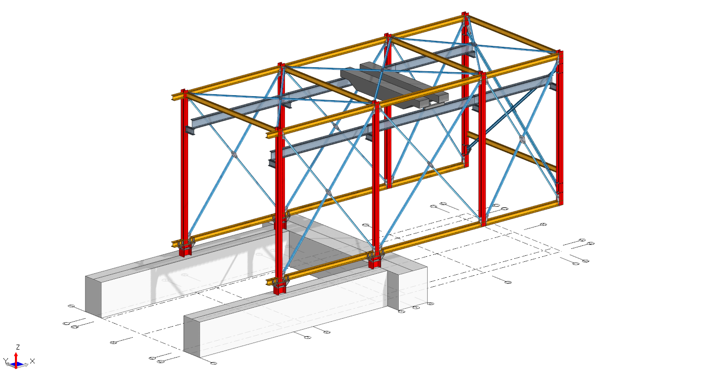

Konsol kren örneği:
Click to View Image306 View(s)
Stasteel programında makrolar oldukça esnek biçimde kullanılır, elemanları doğru yerleştirerek ve iyi bir mühendislik yaklaşımıyla farklı uygulamalar yapılabilir.
Proje linki:   konsolkren.steel4cad (85kb) downloaded 574 time(s).
Bu projede dikkat edilmesi gereken husus:
* Çaprazlarla yatay ve düşey rijitlik sağlanması
* Temelde kalkmanın önlenmesi
* Gerekirse temelin boştki ucundan makas üst başlığına gergi de eklenebilir.

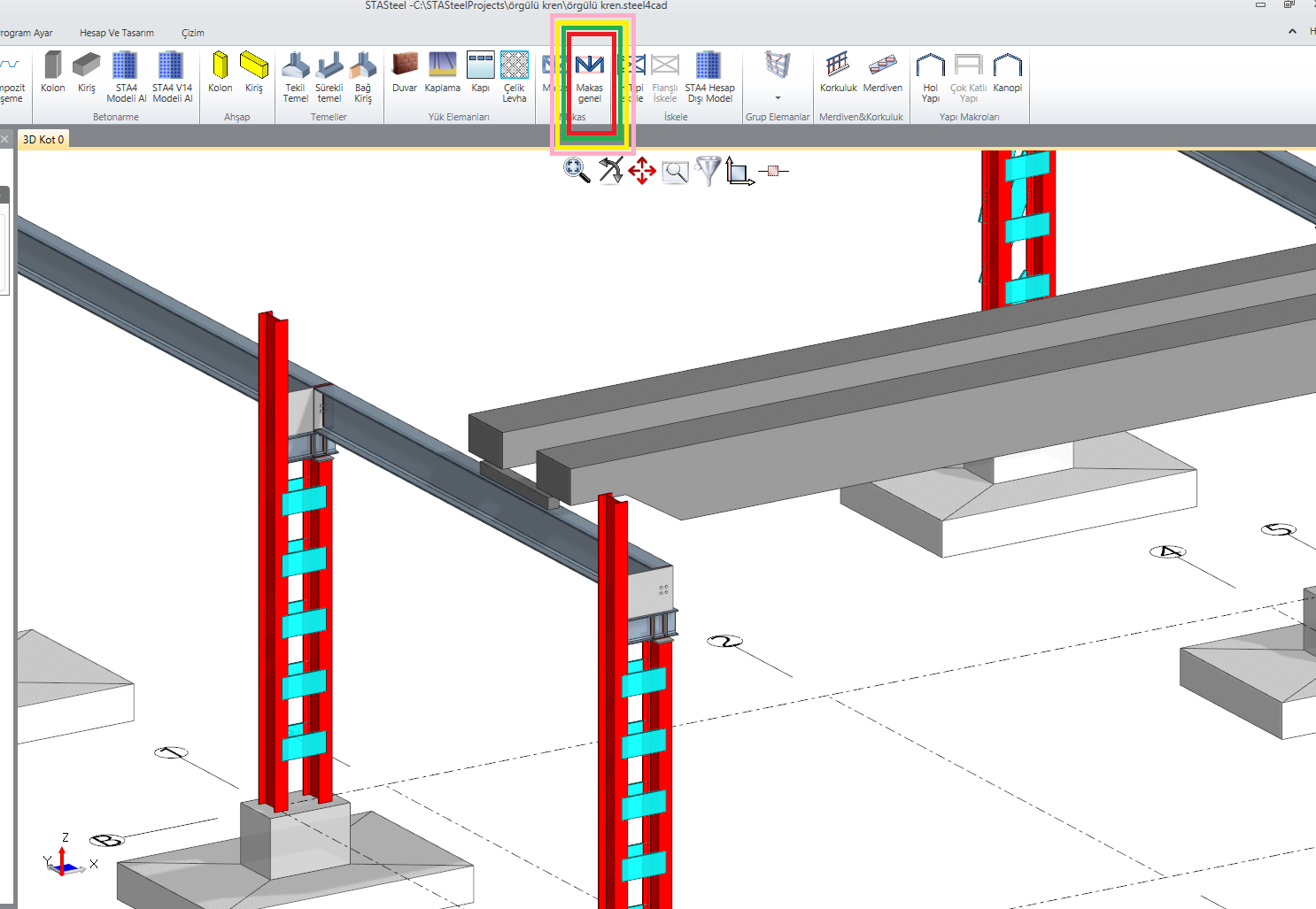

Daha çok farklı uzunluklardaki kolon durumunda kullanılan örgü işlemi ile kolon oluşturma ve krenin kısa kolona oturtulması örneği:
Click to View Image340 View(s)
Proje linki:   orgulu kren.steel4cad (64kb) downloaded 700 time(s).
Aynı makro ile istenirse boru veya diagonel köşebent ile de örgü yapılabilir. Bknz. Halı saha projesi
