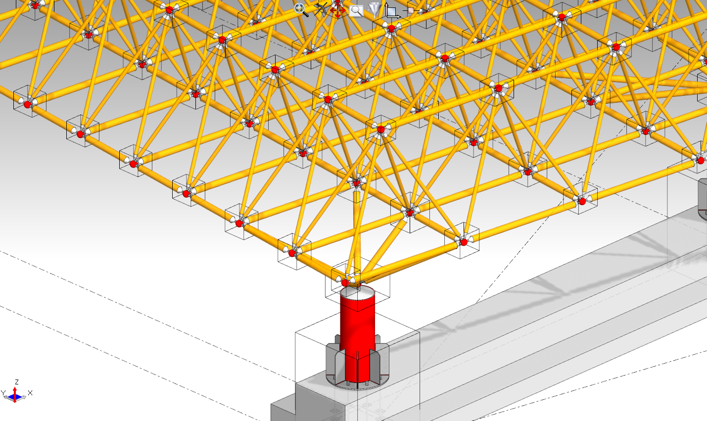

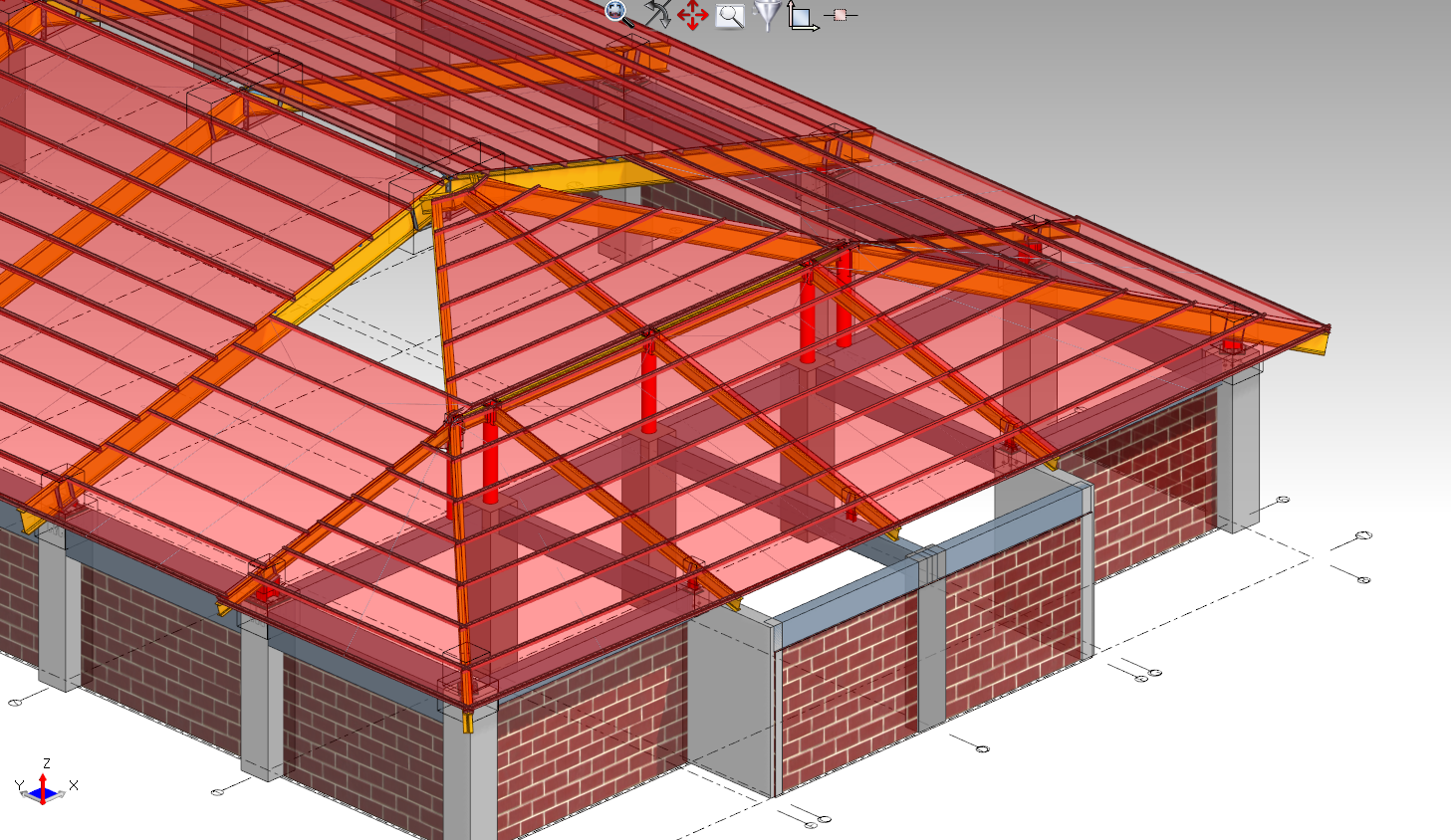

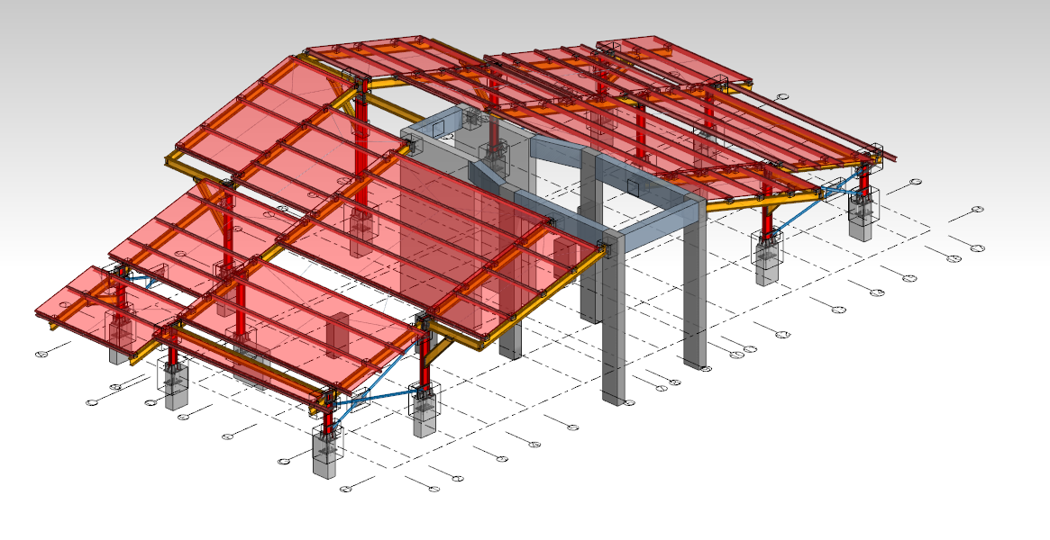

Değişik geometrilerde hazırlanmış çatı projeleri ektedir. Projelerin son hali değildir, eksikleri varsa göz önünde bulundurun.
  1.steel4cad (141kb) downloaded 1,050 time(s).
Click to View Image1685 View(s)
  2.steel4cad (173kb) downloaded 883 time(s).
Click to View Image1415 View(s)
  3.steel4cad (597kb) downloaded 908 time(s).
Click to View Image1413 View(s)
  4.steel4cad (260kb) downloaded 856 time(s).
Click to View Image1647 View(s)
  5.steel4cad (197kb) downloaded 795 time(s).
Click to View Image1405 View(s)
  6.steel4cad (205kb) downloaded 941 time(s).
Click to View Image1612 View(s)
  7.steel4cad (64kb) downloaded 804 time(s).
Click to View Image1411 View(s)
  8.steel4cad (219kb) downloaded 880 time(s).
Click to View Image1259 View(s)
  9.steel4cad (4,056kb) downloaded 807 time(s).
Click to View Image1321 View(s)

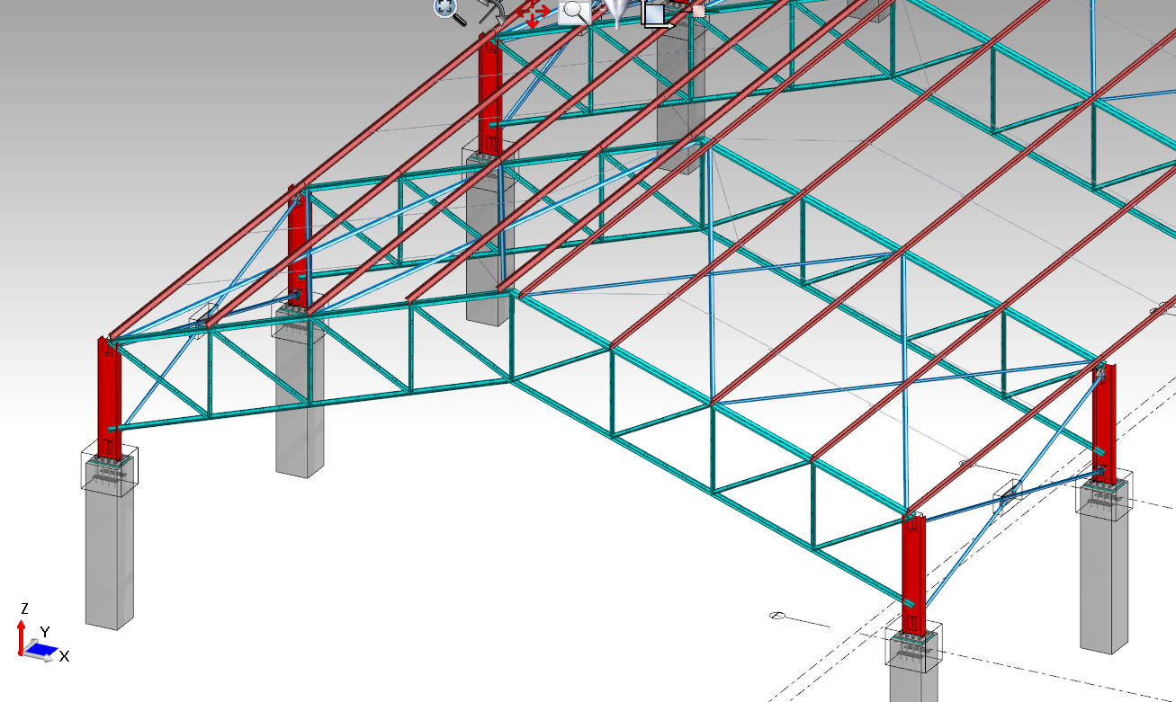

Ba üstü trapez makas örneği:
Click to View Image1571 View(s)
Büyük açıklıklarda üçgen makas kullanılması durumunda, genellikle başlangıç kısmında alt başlıkta yetersizlik olur. İlk göz üçgen olduğu için makas alt başlığına eğilme momenti gelir ve bu durumda sıkıntı çıkar. Bunun yerine trapez sistem kullanılmalıdır.

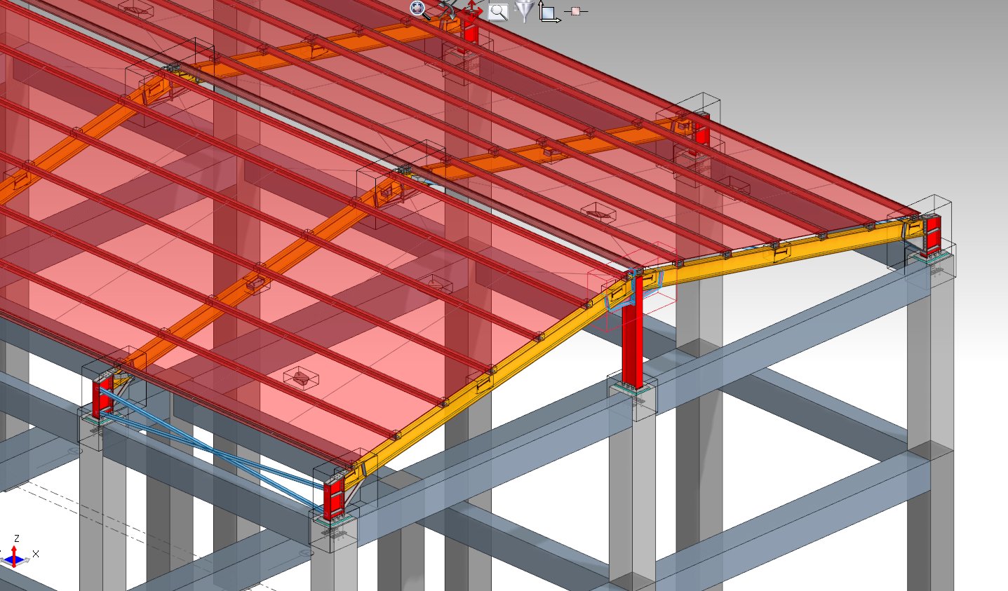

Makasın yüksekliği, geçilen açıklığın 1/10u kadar seçilirse en ekonomik sistem elde edilebilir.
Örnek projeler: Betonarme üstü makas/kiriş sistemleri:  ba ustu makas.zip (1,670kb) downloaded 692 time(s).

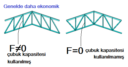

Ayrıca çapraz birleşiminin ekonomik hale getirilmesi  notuna da bakınız.
