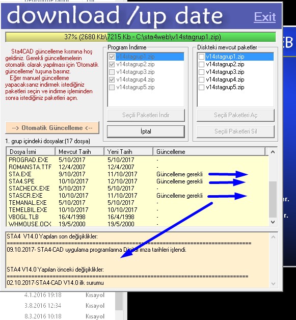

Güncelleme yapıldığında hangi yeni özellik geldiği, hangi özellikte değişiklik yapıldığı veya hangi alandaki hesaplarda değişiklik olabileceği belirtilirse iyi olur.

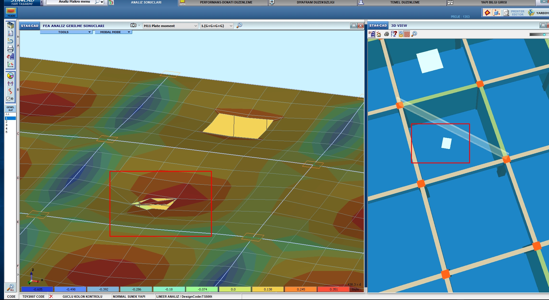

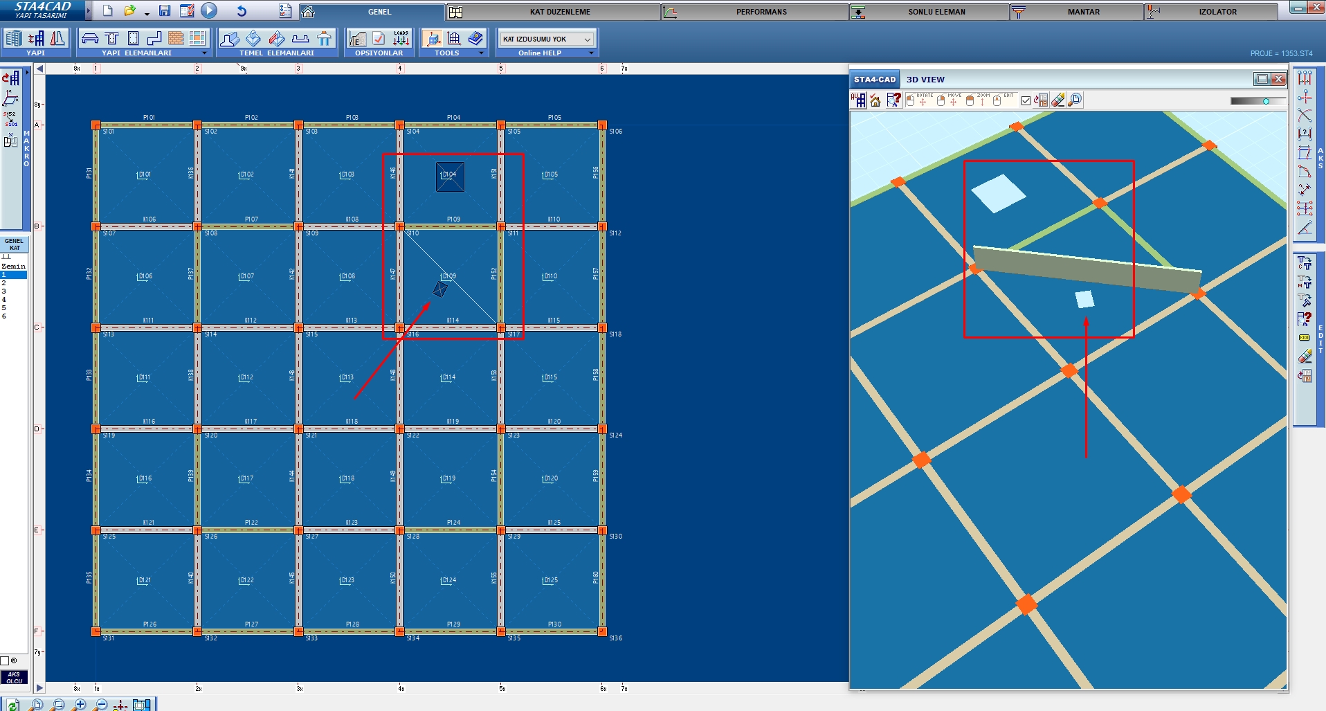

v14 de döşemeye açılan 2 adet delikten birisinde sonlu eleman ağları düzgün oluşmadı.

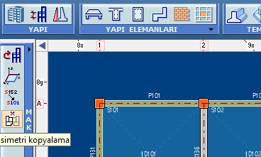

birinde "kopyeleme" yazıyor diğerinde "kopyalama" yazıyor. 🙂
