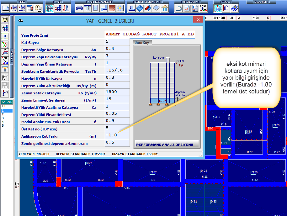

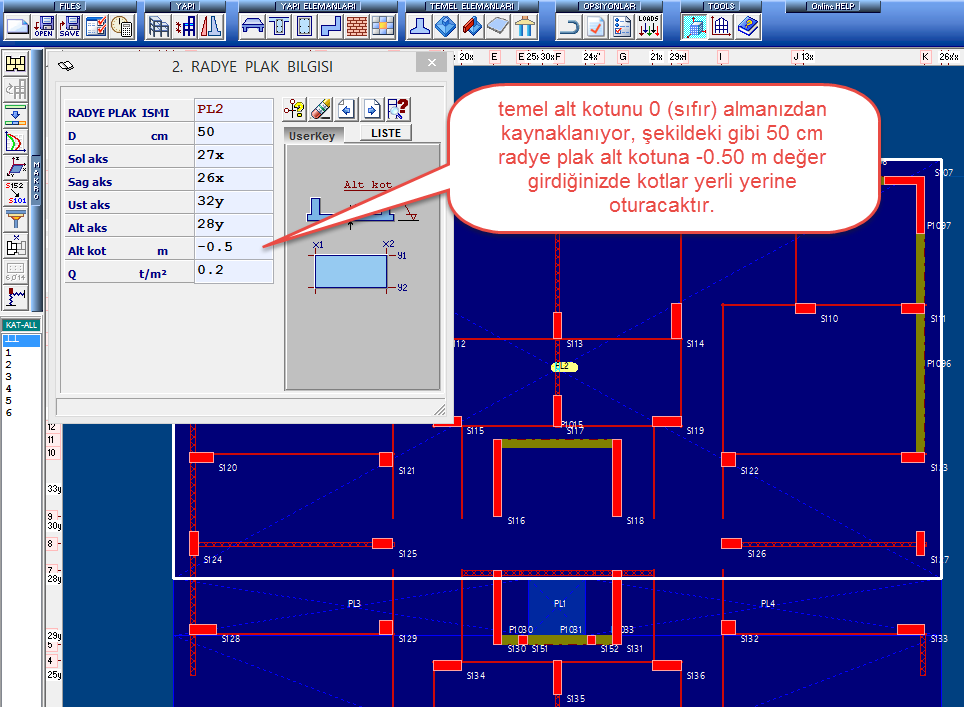

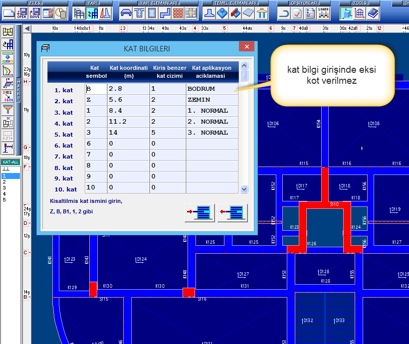

MERHABALAR benim ilk sorum eksi kot ile alakalı örnegin -3 m ye kot verdiğimde program kafayı yiyor herşey birbirine giriyor acaba direk 0 kotundan mı almalıyım? bu durumda da topraktan oluşan yükü duvar yada perdeye aktarmam gerekir mi? yoksa program ona göre mi dizayn yapıyor? 2. sorun aplikasyon kot farkından kasıt nedir biraz açar mısınız ? yeni kullanıcıyım kusura bakmayın belki acemice sorularım ama kafama takıldı

emin unn-Yükleme veya güncelleme ile alakalı bir sorun olduğunu düşünmekteyim. Bizde bahsettiğin şekilde bir sorun yok. Kotun 0,00 alınmasının hesaplara herhangi bir etkisi olmamaktadır. Sadece statik kalıp kotlarının mimari kotla uyumlu olması açışından önemlidir.

resimlerde gördüğünüz üzere aplikasyon kot farkını -5,00 aldım fakat temel kesitinde üst kotu -4,50 olarak gösteriyor kat planlarındakı kotlar mimariyle tam uyumlu fakat temeldeki kot uyuşmuyor.
acaba alt kotumu alıyor die aplikasyon kot farkını -5,5 yaptım o zaman temel üst kotunu çizimde -5.00 veriyor fakat kalıp planlarındaki kotlar 50cm asağıda oluyor örneğin -2,10 olması gerekirken -1,80 +0,80 olması gerekırken +0,30 (kat yüksekliğim 290)
bunuda tesadüfen farkettin hiç daha önce böyle bir sorun yaşamadım daha önce böyle bir sorun yaşayan var mı yardımcı olabilir misiniz?
