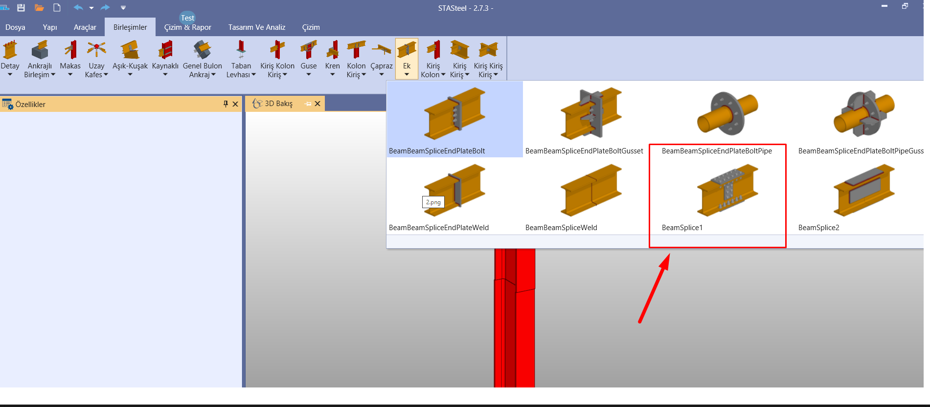

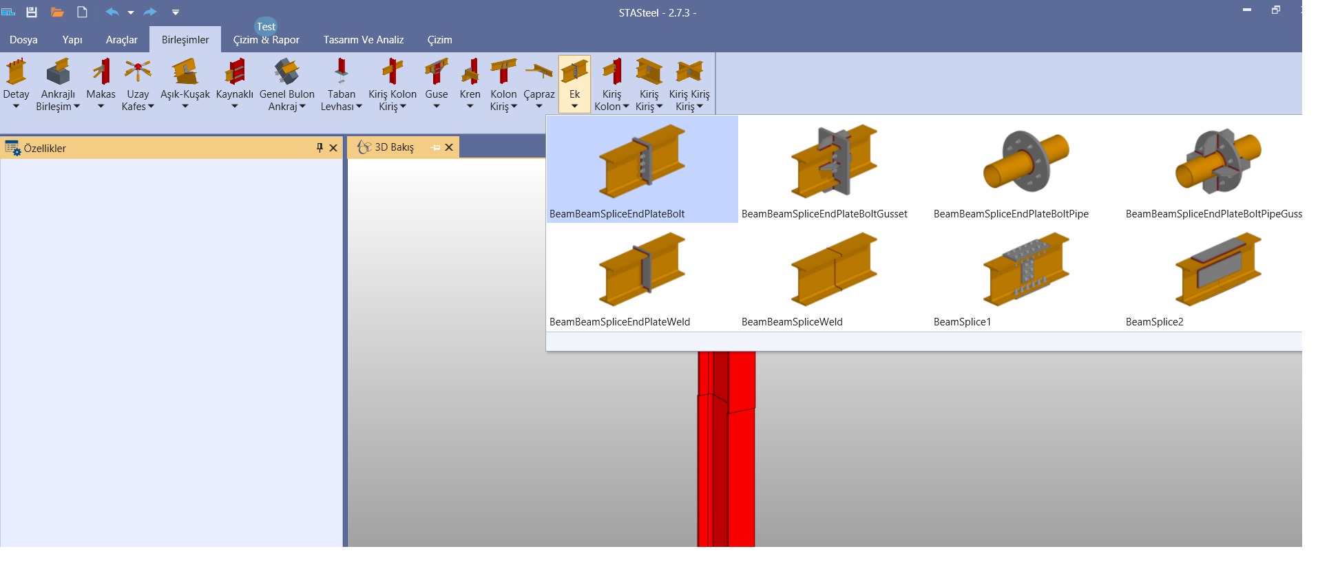

Kolon ek birleşimi otomatıik birleşimde gözukmesıne ragmen bu bırleşim  bırlesımler menusunde  gozukmuyor.

Merhaba, otomatik birleşimde yer alan ek detayının sadece görseli farklı. Kırmızı dikdörtgen içine aldığım birleşimi kullanabilirsiniz.

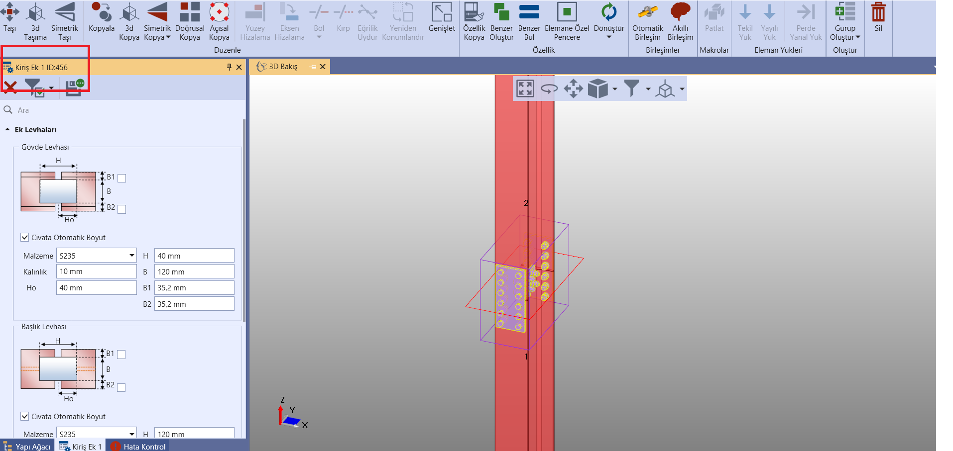

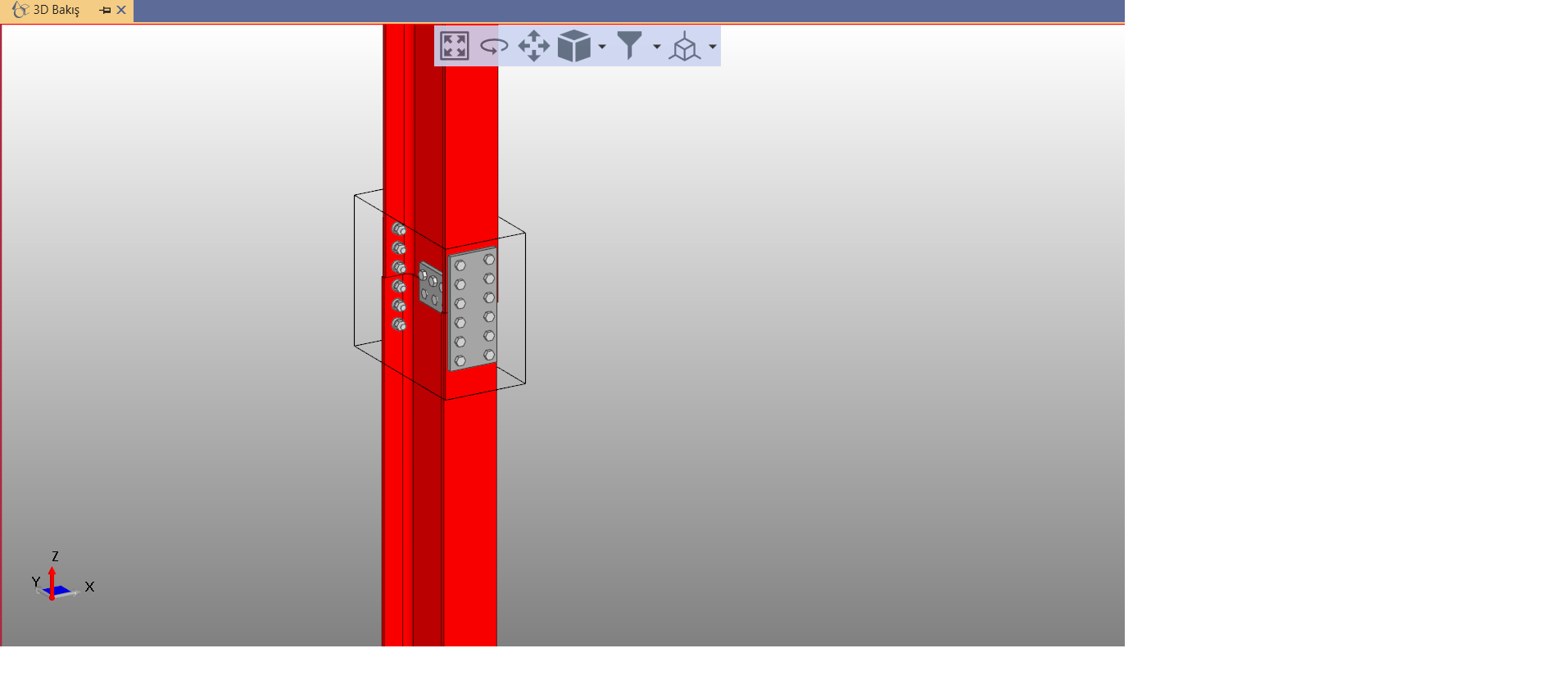

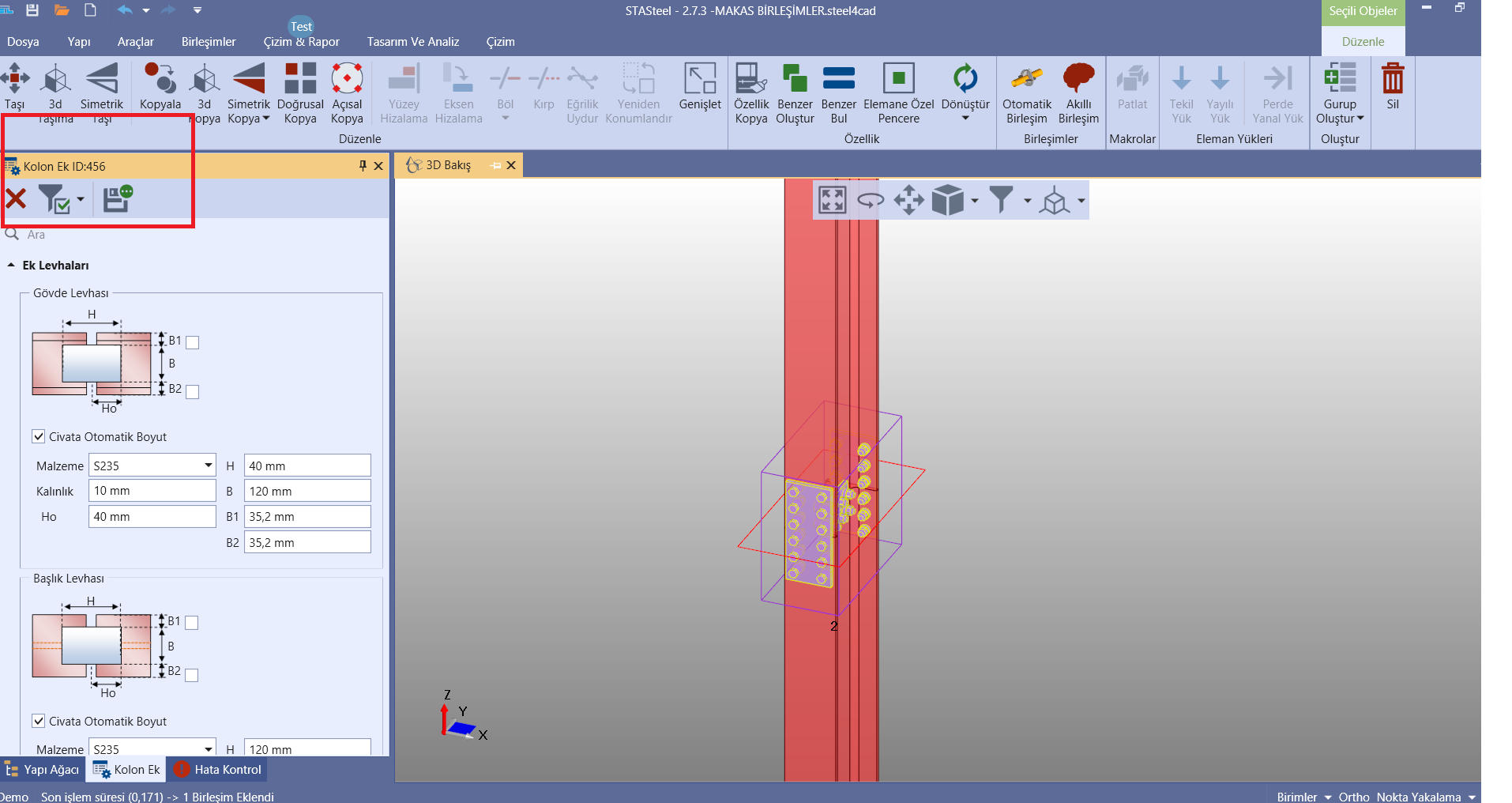

Burada dıkkat edılırse otomatık bırlesımde bırlelişim ısmı kolon ek olarak gecmekte ancak bahsettıgınız kırıs kısmından yapılınca bırlesım ısmı kırıs ek olarak gecmektedır.Ayrıca bırı kırıs dıgerı kolon eleman olması sebebıyle hesap farklılıgı olmaktadır.
Tahmınımce kolon ıcın kolon ek hesabı hatta kaynaklı ve bulon ıcın 2 ayrı hesap algorıtmada var ancak bırlesımler menusunde acılması unutulmus.
Programın sıstem bolumu bırlesımler ımagesde 2 ayrı bırlesım resmı var
