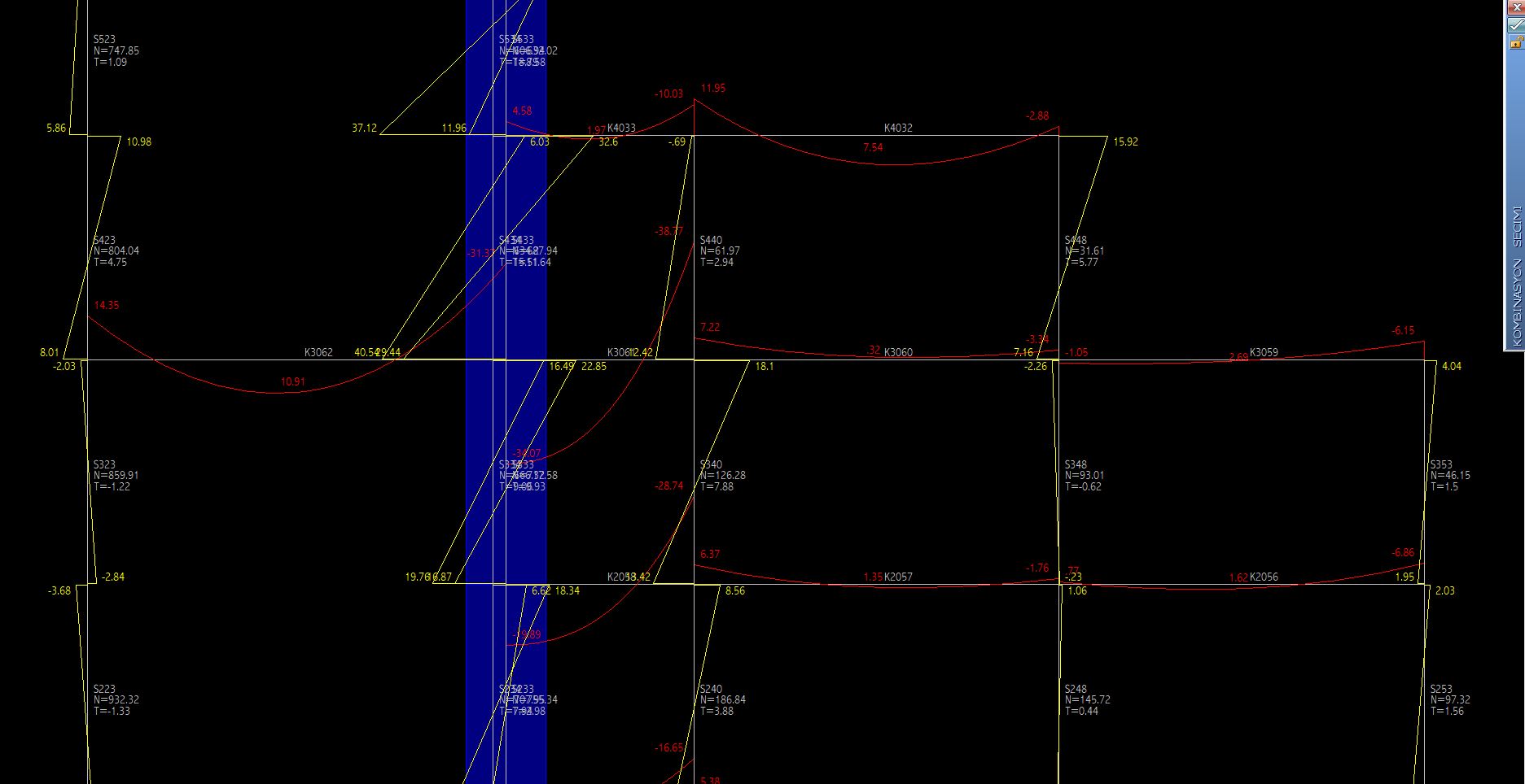

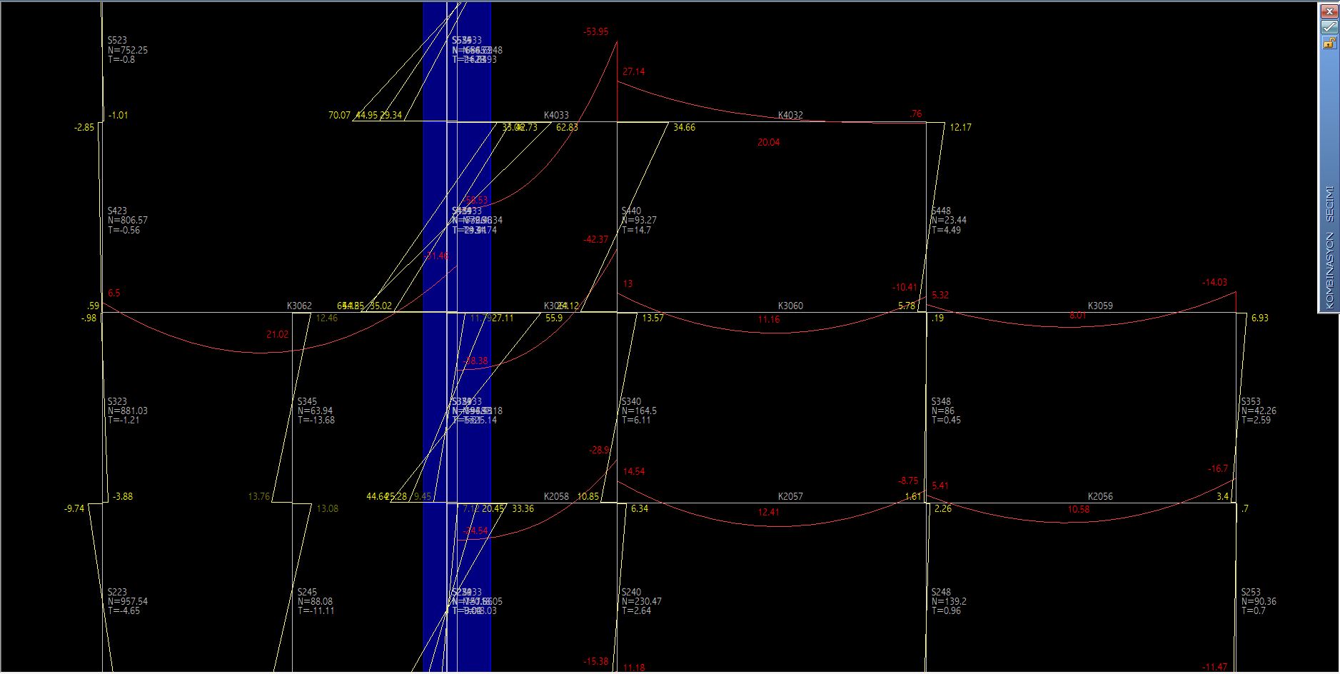

Ekte aynı yapının v14 ve v13 olarak çözümünden elde edilen ve 1,4G+1,6Q yüklemesine ait aynı akstaki moment diyagramları var. v14 çözümü FEA ile yapıldı. Başka projelerde de benzer durumlarla karşılaşıyoruz. Döşemeleri modele aldığımızda klasik yönteme göre farklılıklar olması kaçınılmaz ama örnekteki gibi arada uçurum olduğunda izah gerektirir gibi geliyor. Selamlar.

Modeli eklerseniz veya yollarsanız dha detaylı inceleme şansımız olur.
Modeli görmesende resimden gördüğüm kadarıyla ilk aklıma gelen
sonlu elemanla çözümde rijit diyafram tanımını bir anlamı yok. Model neyse ona göre çözülüyor
Döşemeleri sonlu elemanla çözmediğinizde nerede rijit diyafram tanımladıysanız ona göre çözülüyor.
Süreklilik olmayan kısımda diyafram tanımı varsa o kısım beraber hareket ettiği için sonuçlar değişir.
Hangi resim v14 e ait bilemiyorum ancak resmin birinde süreklilik olmayan kısım sanki rijit diyafram çalışmış en sol kısımda kuvvetler artmış sağ kısımda kuvvetleri azaltmış.
Ancak sonlu elemanla çözülen kısımda arada bağlantı olmadığı için sol kısımda moment az çıkmış ve sağ kısımda artmış.
Tabi bu resme dayalı yorumum. Sonlu elemansız çözümde diyafram tanımlarınızı kontrol edin.
Modeli eklerseniz daha detaylı bakma şansımız olur.

Öncelikli olarak
sonlu eleman mesh sistemiyle analizde
1)Şuan için inşaat aşamaları analizi yapılmıyor.
2)Elastik bağ ve çatlamış kesit alınmıyor
3)Modelin normal sisteme göre çok daha iyi girilmesi gerekiyor.
Modelin düzgün şekilde meshlenip çözülebilmesi için elemanların ortak kısımlarını belirli bir tolerans dahilinde
birbirlerini görmesi gerekiyor. Veya hiç bir yere bağlı olmadan boşta olan merdivenler sorun yaratabiliyor.
4)Time history analiz yapılmıyor
Meshli sistem için ısı yükü eklenmiş durumda. Diğer maddeler içinde çalışma devam ediyor.
Sizin modelde en önemli faktor 2. madde olmuş.
Bunun yanında v13 modeliyle v14 modeli arasında bazı yük farklılıkları var. Direkt v13 modelini v14 te açıp analiz yaptırırsanız daha yakın sonuçlar çıkıyor.
3 madde ile ilgili bir görsel ekliyorum.
Elastik bağ ve çatlamış kesit iptal edilmiş durumda v13 te alınan sonucun görselinide ekliyorum.
Çatlamış kesit ve elastik bağlar kapatılıp v13 v14 normal ve v14 meshli çözüm için sırasıyla sonuçlar aşagıdadır.
13 ve 14 için modellerin son hali ektedir.
Mustafa Erkan
Ziya bey bilgilendirme için teşekkür ederim. Kolay gelsin.
