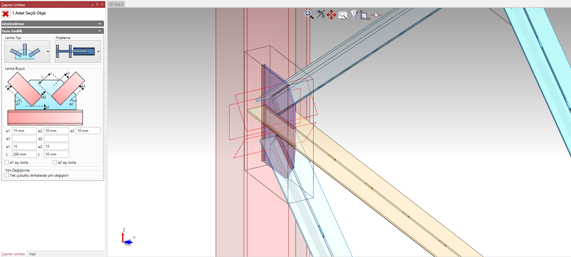

1- ÇAPRAZLARIN KOLONLA BAĞLANTISINDA LEVHA BOYUTLARINI TABAN GUSELERİNDE OLDUĞU GİBİ B VE H BOYUTUNA GÖRE TASARLAYAMIYORUM.ÖNCEDEN ÇİZİLMİŞ PROJEYİ TADİLAT YAPICAĞIMIZ İÇİN BİREBİR AYNI VERİLERİ GİRİP ONUN ÜZERİNDE HESAPLAMA YAPMAM GEREKİYOR.PROGRAMDAKİ SUNULAN İMKANLARLA BUNU YAPMAM MÜMKÜN DEĞİL.SUNULAN BOYUT ÖZELLİKLERİNİ ARTIRABİLİRİMİYİZ ? KOYUCAĞIMIZ LEVHANIN BOYUTLARINI İSTEDİĞİMİZ ÖLÇÜLERDE ŞEKİLLENDİRMEMİZ MÜMKÜN OLABİLİR Mİ ?
Click to View Image153 View(s)

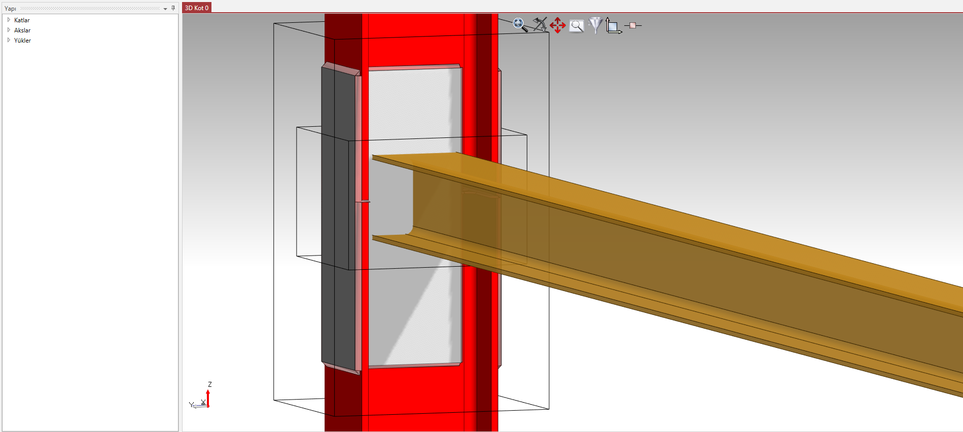

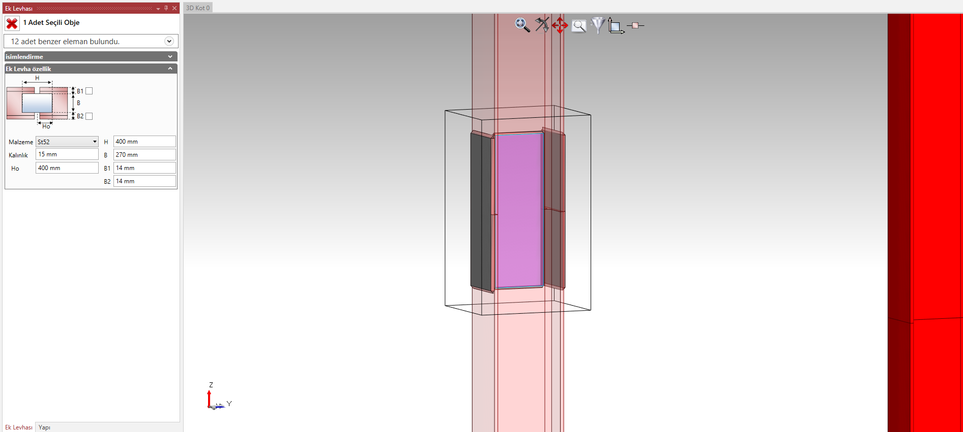

2- ÖNCEKİ KONUDA BAHSETTİĞİM BİRLEŞİMİ GERÇEKLEŞTİRDİNİZ TEŞEKKÜRLER.O BİRLEŞİME İSTİNADEN BENİM KOLON KOLON BİRLEŞİMİNDE GÖVDE LEVHASINI KALDIRMAM GEREKİYOR. SADECE BAŞLIK LEVHALARI KALSIN İSTİYORUM.İÇERİYİ KİRİŞLE BİRBİRİNE BAĞLICAM.ANCAK İSTEDİĞİM LEVHAYI KALDIRAMIYORUM SİLMEK İSTEDİĞİMDE HEPSİNİ SİLİYOR.İSTEDİĞİMİZ LEVHAYI SİLEBİLMEMİZ TASARIM AÇISINDAN DAHA İYİ OLMAZ MI ? BUNU AYARLAYABİLİRMİSİNİZ ?
EĞERKİ SİLEMİYORSAK BEN KİRİŞİ O LEVHANIN ÜZERİNE KAYNAKLA BAĞLAMAK İSTİYORUM.BU SEFERDE LEVHA ÜZERİNE BİRLEŞİM YAPAMIYORUM.KİRİŞ KOLONA BAĞLANIYOR ANCAK LEVHANINDA İÇİNDE GÖMÜLÜ KALIYOR.
Click to View Image151 View(s)

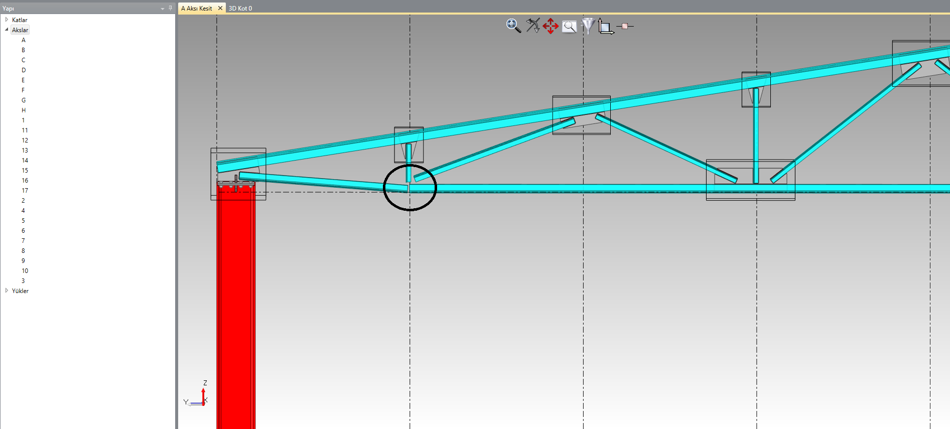

3- MAKASLARDA ALT KISIMDA ÇUBUĞU EĞİK TASARLADIM. ANCAK BU EĞİK KISMIN BİRLEŞİMİNİ GERÇEKLEŞTİREMİYORUM.ORTAYA ALAKASIZ LEVHALAR ÇIKIYOR.BENİM İSTEDİĞİM BASİT DİKDÖRTGEN BİR LEVHA. AŞAĞIDA FOTOĞRAFTA BİRLEŞİMİ GERÇEKLEŞTİREMEDİĞİM KISMI İŞARETLEDİM. 1.Cİ KONUDA DA BAHSETTİĞİM GİBİ BU LEVHALARLA ALAKALI BİRAZ DAHA İMKAN SUNULSA VE İSTEDİĞİMİZ BOYUTLARDA LEVHALARI OLUŞTURSAK DAHA İYİ OLMAZ MI ?
BU KONULARDA BİR GELİŞİM GÖSTERİRSENİZ, MESLEKTAŞLARIM ADINADA ÇOK DAHA FAYDALI OLUCAĞINI DÜŞÜNÜYORUM.
YARDIMCI OLURSANIZ SEVİNİRİM ?
Click to View Image168 View(s)

1)Levhaların L boyu ve açılarıyla oynayarak değişik formalar verebilirsiniz. Şuan için genel kapsamlı bir düzenleme imkanı yok. Oluşturmak istediğiniz modelin çeiizm veya resmini paylaşırsanız veya Steel@sta.com.tr ye mail atarsanız yardımcı olmaya çalışırız.
2)Gövde levhalarını kaldırıp kirişi kaynaklamak iyi bir fikir değil. kaynakladığınız kirişin iki kolon arasındaki etkiyi ne kadar taşıyıp taşımayacağı belirsiz.
Bunu şuanki haliyle programda yapamazsınız çünki ek birleşiminde buna izin vermez.
Gövde levhaları kolonlar arasında güçlü yönde kesme kuvvetlerini taşıyor. Kaynakladığınız kiriş tek taraftan kaynaklıysa bunu taşıyabilirmi bilemiyorum.
Levha üzerinde kirişin kaynaklanmasına şuan için program izin vermiyor. Önceki sorunuza cevabımda yazdım.
3)Bu birleşimin oluşturulmasında sorun olmaması lazım. Bu makas modelini yollayın.
