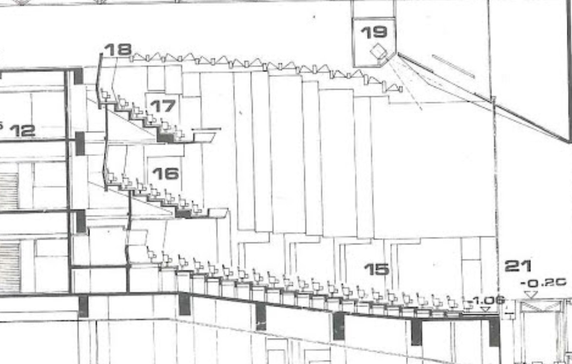

Daha çok Kültür Merkezi gibi binalarda görülen Merdiven türleriyle (koltukların yerleşebileceği şekilde geniş) ilgili tasarım yapılırken Sta4CAD' ın Merdiven sisteminden faydalanabilir miyiz? Ne kadar doğru olur?

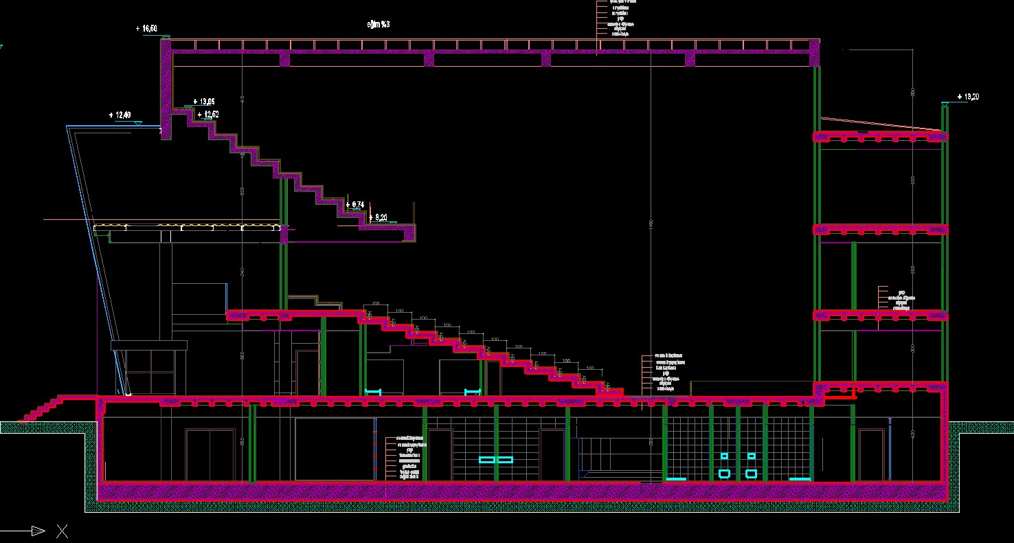

Şekilde görüldüğü gibi koltukların yerleşebileceği şekilde geniş (merdivene benzer) basamaklı sistemleri Sta4CAD' de nasıl tasarlamak gerekir?
Sta4CAD'in Merdiven sisteminden faydalanabilir miyiz(Bildiğim kadarıyla rıht ölçülerine müdahale edemiyoruz? Ya da eğik döşeme girip yükü doğru bir şekilde etkitmek yeterli olur mu?

Bu konuda görüşü olan yok mu arkadaşlar.
Click to View Image352 View(s)
Originally Posted by: HAYRİ
Merhaba Hayri bey,
Merdiven olup olmaması önemli değil, mühim olan merdiven veya plak olarak bu sistemi girmek gerek. Merdiven makrosunun özelliği, veri girişi ve çizimleri kolaylaştırmasıdır, yoksa yapılan hesap yine plak hesabı olur. Bence bu sistemi eğimli döşeme olarak girmek gerek. Aslında projeyi elinizden geldiği kadar girip destek@sta.com.tr ye yollarsanız yönlendirme yapıyoruz, Sta4CAD içinde incelemesi daha kolay oluyor.
