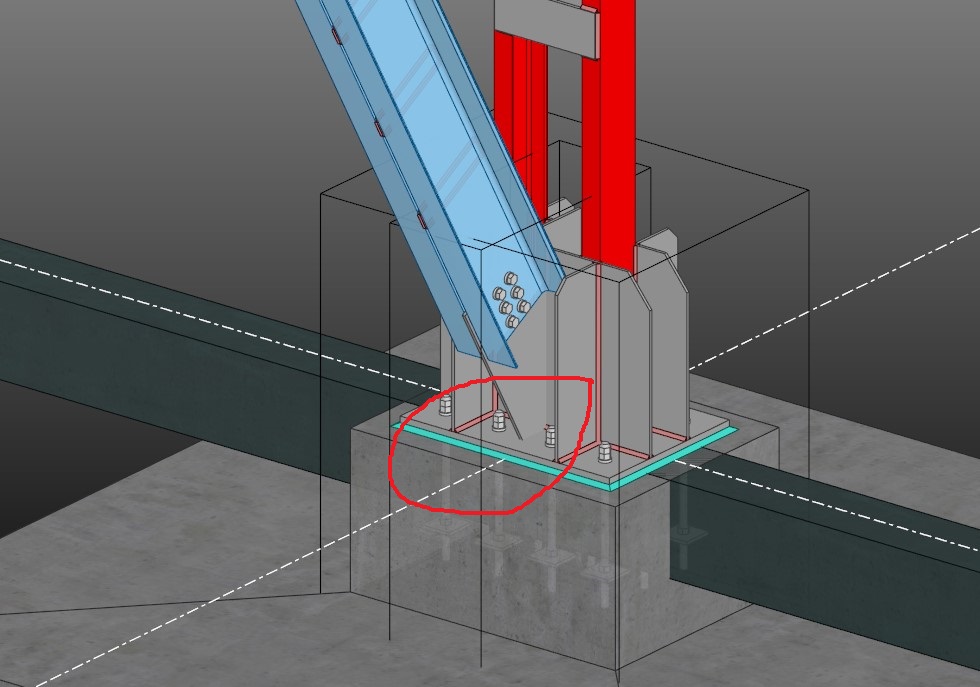

Kolon tabana yapılan çapraz birleşiminde taban levhasını görüp kesim atamamasının çözümü olabilir mi?

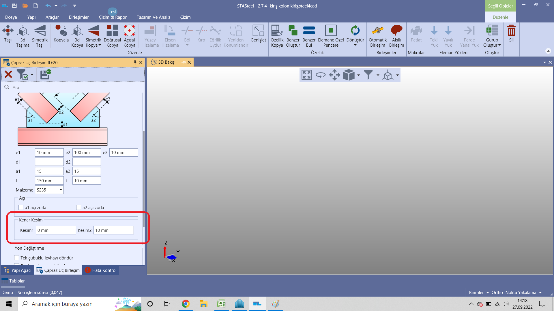

Şöyle bir kesim ayar menusu var oradan deneyın

Kesim atıyor ama kaynak atanamadığından yinede birleşim hesabında sıkıntı var.
Zaten bende atlamışım taban yan berkitmeyi de görmüyormuş.
Mevcut bir sistemi modellemeye çalışıyorum çaprazı buraya atmam lazım diye zorluyorum.
Birleşim levhasını diğer levhalara göre kesilip kaynaklanması için birleşimin levhalara bağlandığını bilmesi  gerekiyor. Mevcut kullanılan birleşim kolon profiline tanımlı olduğu için diğer levhalara göre davranmaz. Kaynağı kolona göre tanımlar.
Taban levhası ve diğer levhaya göre kesilip kaynaklanacak tipte birleşim talebi notlarımızda mevcut. Şuan için bu şekilde birleşim oluşturamazsınız. Başka bir birleşimden atılan levha taban levhasında ve diğer levhada ek tesir oluşturacağı için birleşim hesabıda değişecektir.
