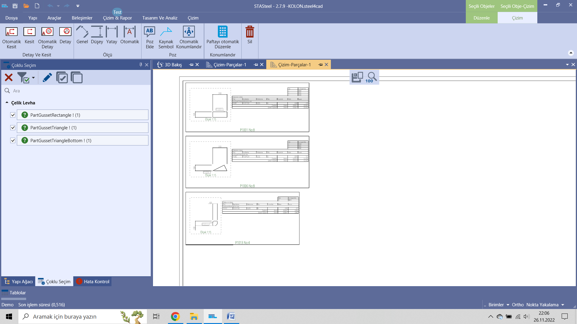

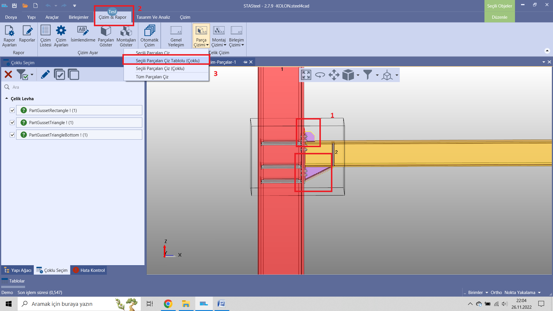

Böyle bir özellik mevcutta var.
Mesela aşagıdaki parcaların metrajını alalım.
Click to View Image166 View(s)
Click to View Image174 View(s)

Ben de o yöntemi kullandım ama geliştirilmesi gerekeken bir işlem olması adına not düşmek istedim.
Tekla da mevcut eleman mantığını uygulanabilir. Ağırlık sıfır görünür. Sadece seçimde nasıl ki analiz dışı seçeneği var mevcut seçeneği de knabilir gibi geldi. Eleman detayı gözükür ama ağırlık sıfır olur.
Aynı noktadaki iki birleşimdeki ortak berkitmelerin metraja görünmesi sorunu da mevcut.
Yinede önerdiğin yöntem için teşekkürler.
