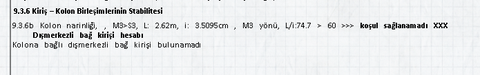

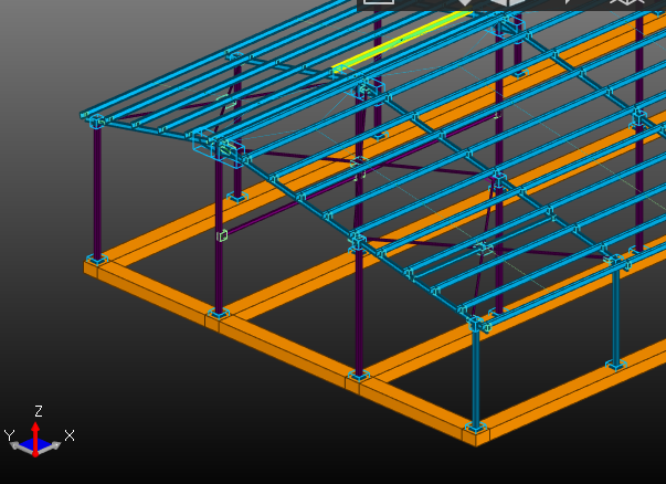

merhabalar, projemde kolon-kiriş birleşim bölgesinde ekteki hatayı alıyorum. (HE 140 A profil) her kolonda i değeri 5,73cm fakat ara kiriş attığım kolonda i=3,5 cm. atalet yarıçapı malzemeye özel bir değer olduğu için neden 2 kolonda da i değeri farklı alınıyor, neye göre seçiliyor (iz=3,52cm ve iy=5,73cm). ikinci sorum kolon narinliğini aşamadım (ekteki hata).  kirişler arasına çapraz atadım, kolonlar arasına ara kiriş atadım, kolonlar arasına çapraz atadım fakat hepsinde aynı hatayı aldım. kesit büyütmeden bu sorunu çözebilir miyim?
şimdiden teşekkürler.

Atalet yarıçapı atalet momenti ve alana bağlı bir büyüklük bu yüzden aynı kesitte değişmez.  Modeli steel@sta.com.tr ye mail atabilir veya burayada ekleyebilirsiniz.   İlgili elemanları belirtirseniz bakarız.  Muhtemelen narinlik veya başka bir değere bakıyor olabilirsiniz.
