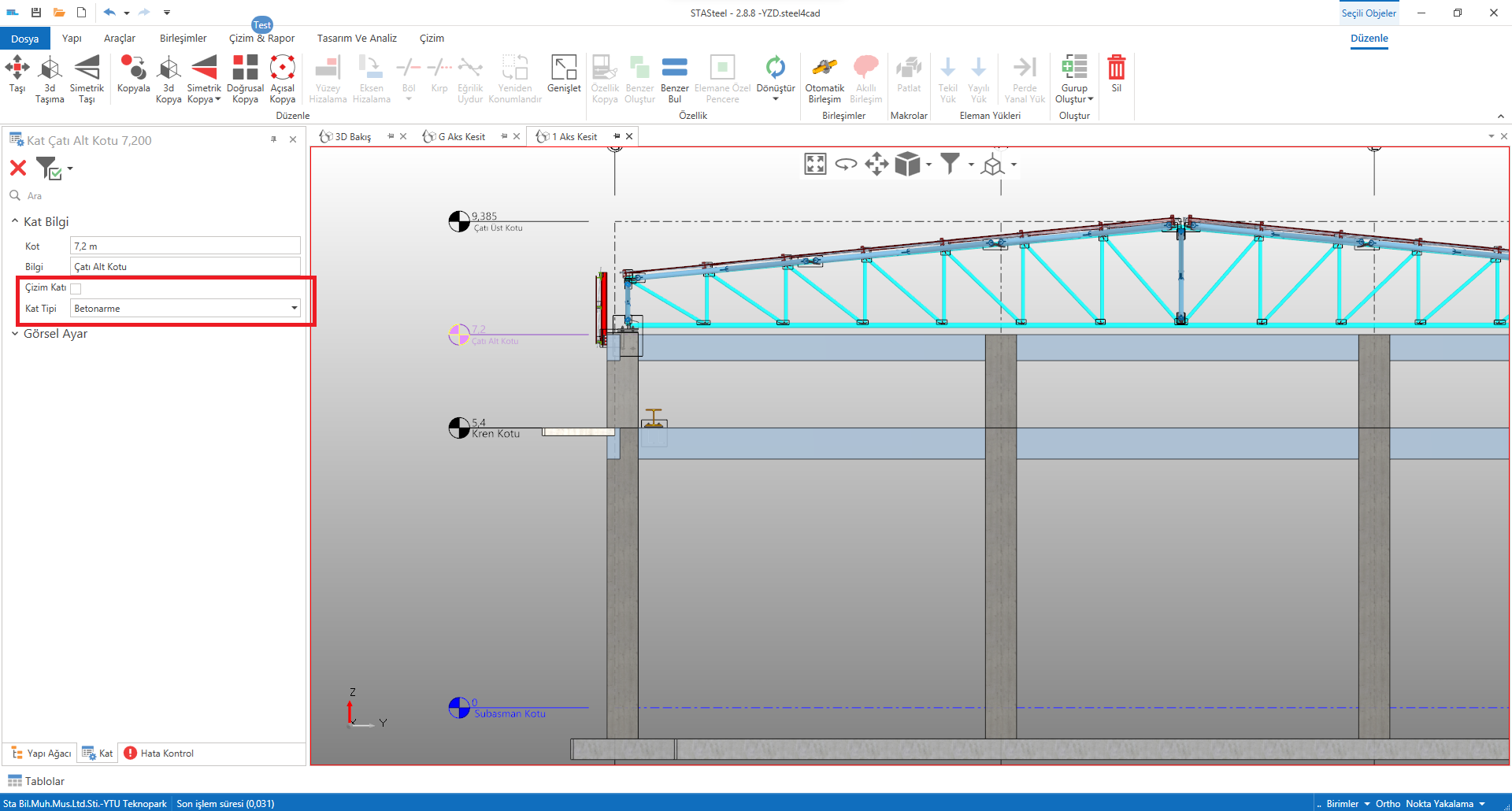

Örneğin statik analiz yaparken kat aks gibi bilgiler sonucu etkilemez. Ancak yöneteliğe göre bazı kıstaslarda kat gibi bilgiler önemlidir. Eşdeğer deprem yükünün belirlenmesi göreli kat ötelemesi gibi.
Programa kat bilgisi girmişseniz program bu iki kat arasında kalan kolon gibi elemanlar için göreli kat ötelemesi kontrolünü yapar. Göreli kat ötelemesi kontrolü kullanıcının girdiği kat bilgisine göre yapılır bu yüzden girilen kat verisi sonucu etkiler.
Sadece modelleme amacıyla girilen katların çizim katı olarak işaretlenmesi gerekir. Deprem yönetmeliğinde betonarme ve çelik yapıya göre öteleme şartları farklı olduğu için kat türünüde kontrol edin.
Kat bilgilerini kontrol edin kat girilmemişse program bunu kontrol edemez.
