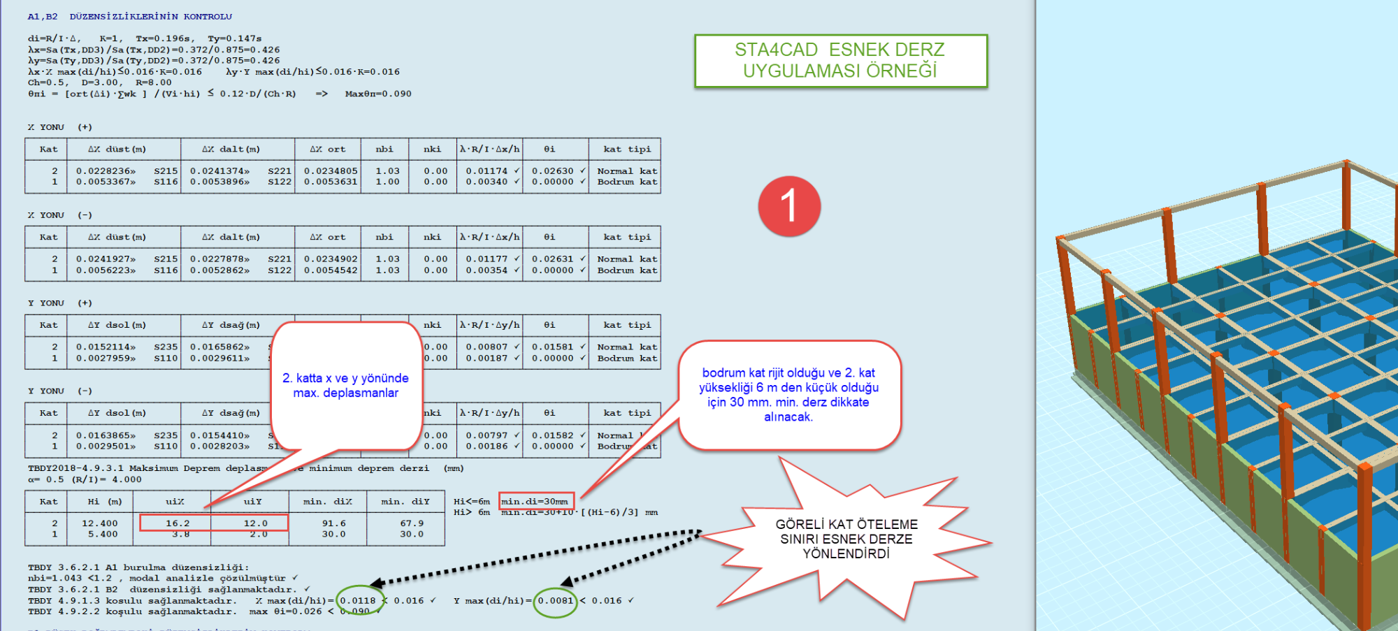

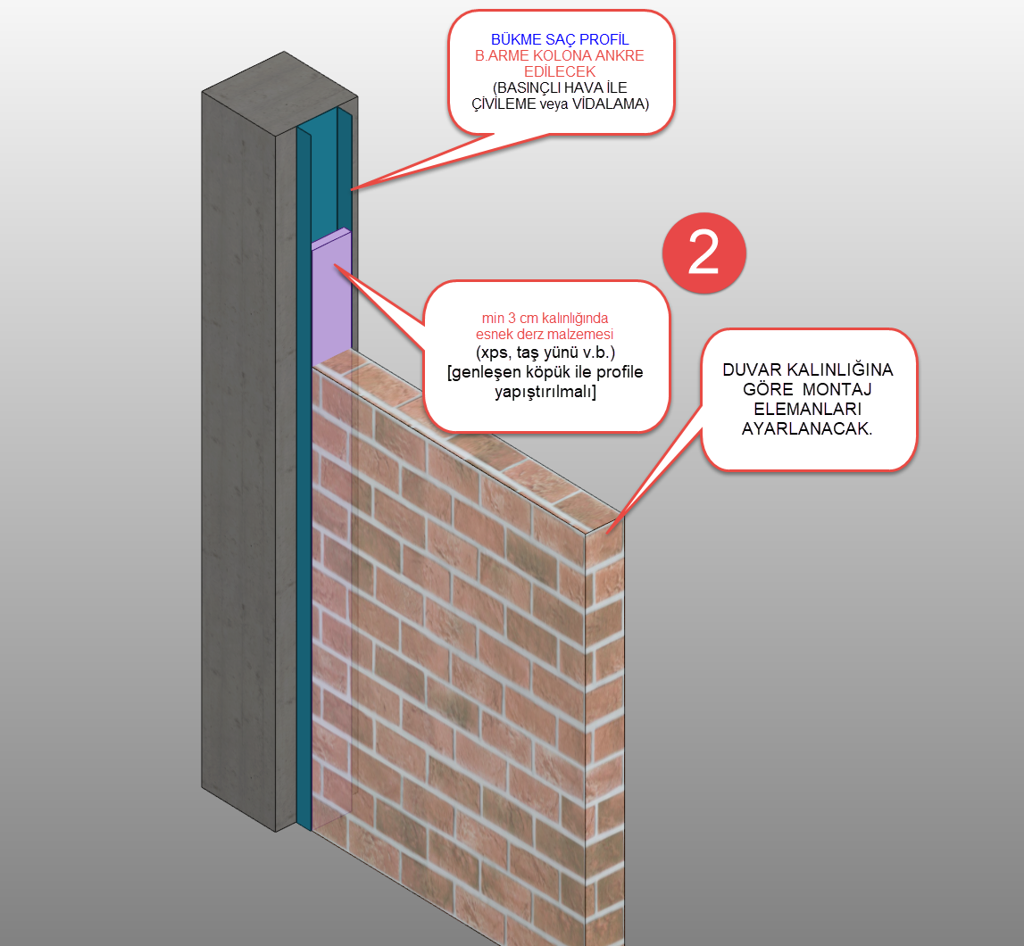

Güray Bey Merhaba
Detayınız güzel olmuş.

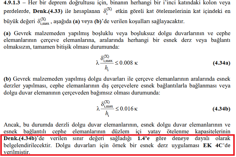

Bu detayın uygulanabilmesi için TBDY2018 madde 4.9.1.3'e göre bu detayın deneye dayalı olarak belgelendirilmesi gerekir

merhaba Ünver bey, teşekkür ederim,
bu deney imkanı deprem simülasyonu yapan üniversitelerin laboratuvarlarında olsa gerek,  birisi yapıverse de bizde o bilgi ve belgeden yararlansak...

Ünver Bey merhaba;
Yönetmelik ekinde verilen örnekler deneylerle kanıtlanmış uygulanabilir örneklerdir. Benzer bağlantı örnekleri çelik içinde verilmiştir.
Bahsedilen deneyle kanıtlanması gereken durumlar yönetmelik dışında kendinizin geliştireceği bir bağlantı tipi içindir.
Saygılarımla.
işte bu kadar, teşekkür ederim sn. Serender
