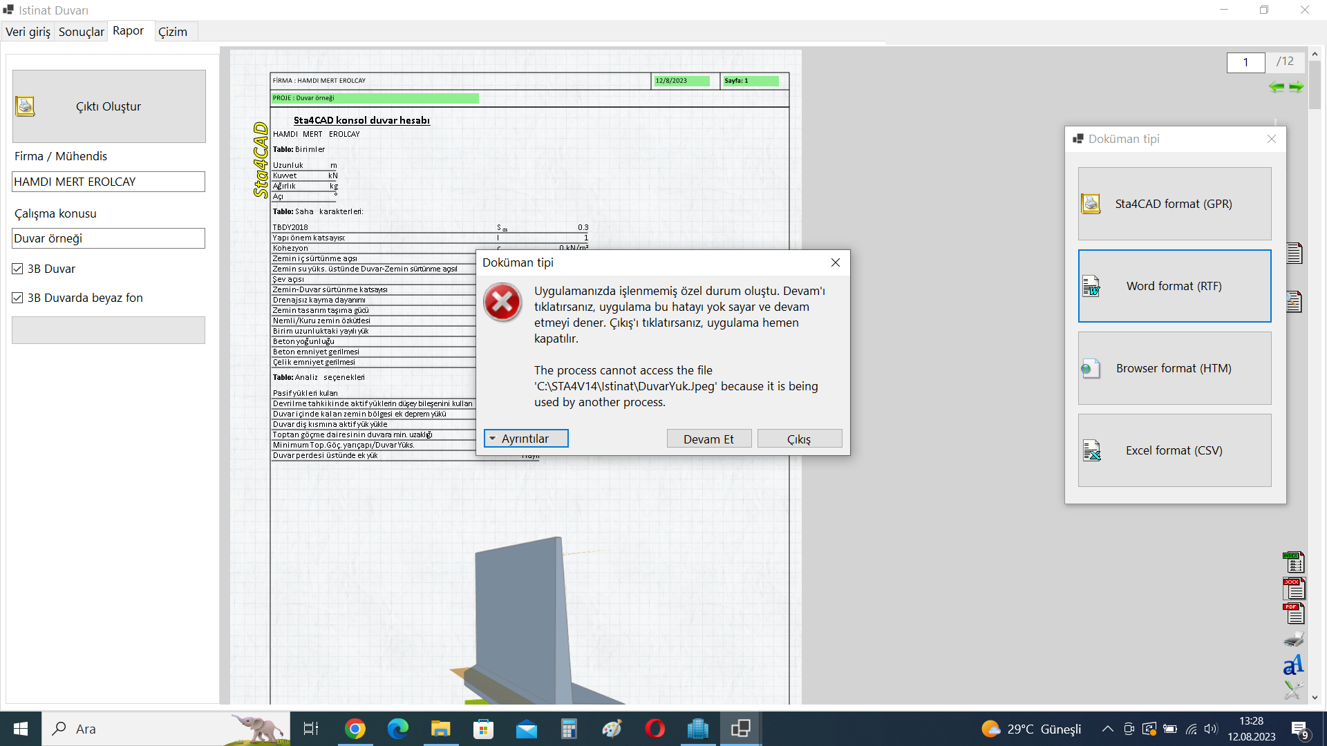

Merhaba Ziya Bey, Yazarken de forumda sorun oluştu. Yazamadım. istinat duvarı ve stasteelde de İskele programındaki gibi hesap çıktısı için belge oluşturma ve  kaydetme imkanı olsun. bahsi geçen programlarda win10 yazıcıya gönderiyor. Oradan da kayıt yapılamıyor. dopdf yoksa bilgisayarda word kaydetmek istendiğinde hata alıyorum.

Test ettiğim kadarıyla istinat modülünde rtf aktarımında atma oluyor. Stasteel de bir atma oluşmuyor.
Sorunu haftaya güncelleme ile düzeltiriz. Mevcut altyapıda en iyi sonucu pdf e aktarımda alabilirsiniz. Word e aktarımda bazı kaymalar olabiliyor yani birebir programda görünen şekilde aktarım yapamıyorsunuz.

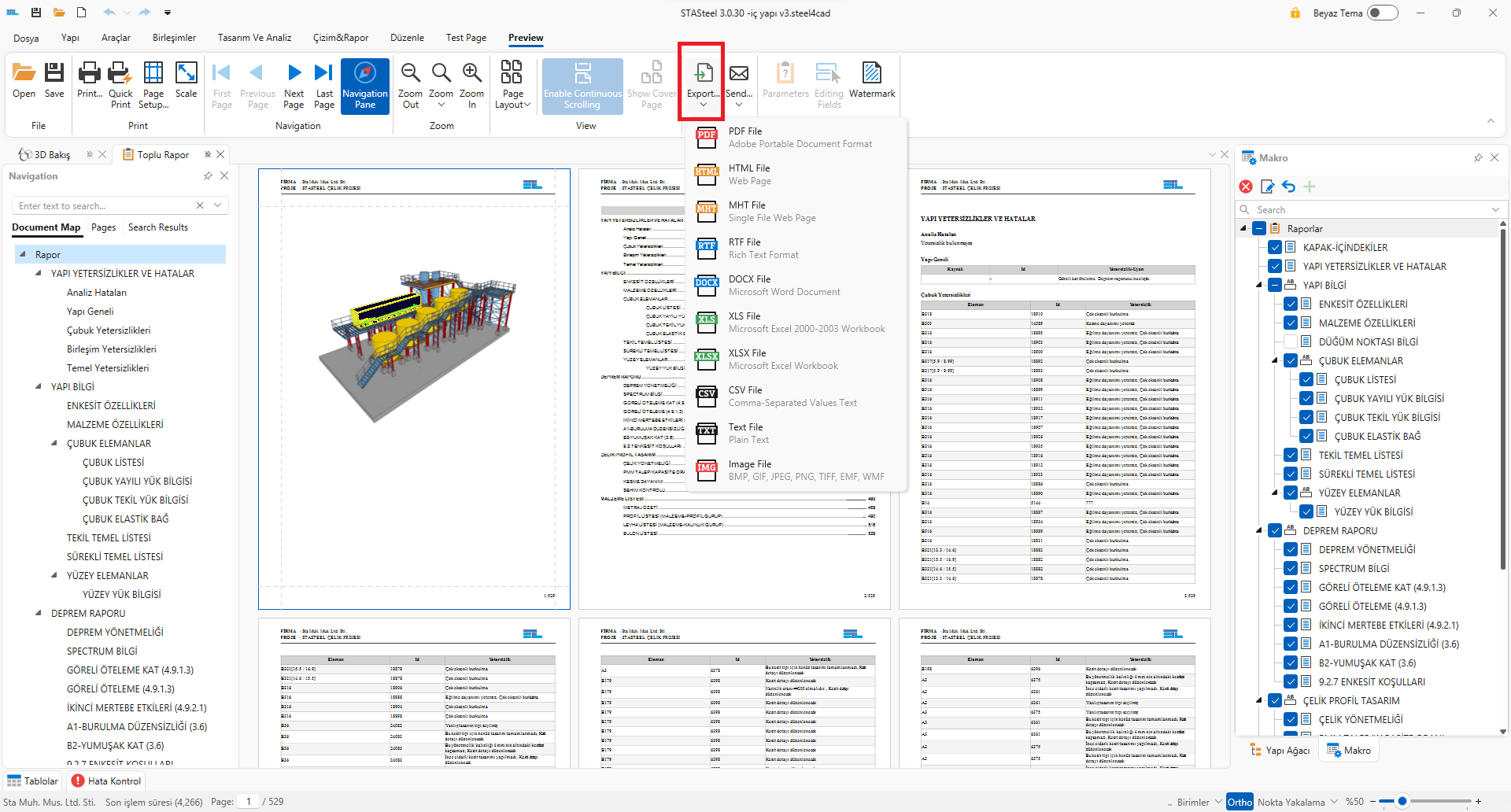

İskele modülü v3...  sürümünde 3 sürümünden itibaren raporlama altyapımız değişiyor. Burada dopdf gibi bir yazılım kurmadan direkt olarak pdf aktarımı yapabiliyorsunuz. Word aktarımındada programda gördüğünüz haliyle gidiyor.
Stasteel sürüm 3 ten sonra iskele modülündeki yeni raporlama sistemine geçiyor ve eski raporlama tamamen kullanımdan kalkıyor ancak çıkışını beklemeniz gerekiyor. Ekte sürüm 3 yeni rapor alma kısmından ekran görüntüsü ekliyorum.
İstinat programı için genel kapsamlı bir güncelleme planımız yok tahminen bir süre daha bu şekilde devam eder. Ancak sorunu güncelleme ile düzeltiriz.
