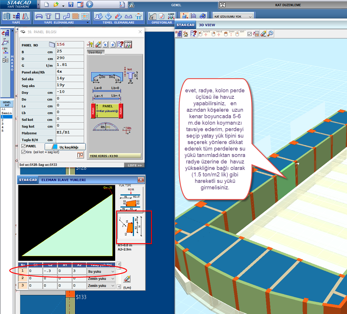

Merhaba, Sta4Cad kullanıyorum ve daha önce havuz projesi hazırlamadım. Havuzlarınızı nasıl tasarlıyorsunuz? Radye plak ve üzerine panel şeklinde mi?

Havuz projelerinde Sta4Cad kullanımı oldukça yaygındır ve bu tür projelerde farklı tasarım yaklaşımları benimsenebilir. Genellikle, havuzun yapısına ve zeminin özelliklerine bağlı olarak en uygun yöntem seçilir. Radye plak temelli bir tasarım, özellikle zeminin taşıma kapasitesinin düşük olduğu veya deprem riskinin yüksek olduğu alanlarda tercih edilen bir yöntemdir. Bu yöntem, havuzun ağırlığını daha geniş bir alana dağıtarak zemin üzerindeki baskıyı azaltır ve yapısal stabilite sağlar.
Panel üzerine tasarım ise, özellikle prefabrik havuz panelleri kullanıldığında tercih edilir. Bu yöntem, hızlı ve maliyet etkin bir çözüm sunar, ancak yapının dayanıklılığı ve su yalıtımı gibi konulara ekstra dikkat edilmesi gerekir.
Her iki yöntemde de, su yalıtımı, drenaj sistemi ve yapısal dayanıklılık gibi önemli konularda dikkatli olunmalıdır. Ayrıca, havuzun kullanım amacına ve beklenen yüklerine göre uygun donatıların tasarlanması ve kullanılması gerekir.
Projelerinizde en uygun yöntemi belirlerken, yerel yönetmeliklere ve inşaat standartlarına uygunluğu da göz önünde bulundurmanız önemlidir. Eğer daha önce havuz projesi hazırlamadıysanız, benzer projelerde deneyimli bir mühendis veya tasarımcıdan teknik destek almanızı öneririm.
