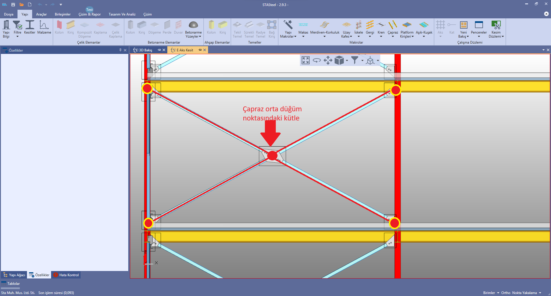

Hesaplamalarda kütleler hesap düğüm noktaları üzerinde bulunuyor. Örnek olarak x çapraz olan bir modelde kütle x çaprazın ortasında ve kenarlarında bulunur. X çapraz orta düğüm noktasındaki kütleden dolayı düzlem dışında titreşir ancak bu titreşim periyodu yapı için önemli değildir. Bu şekilde yüzlerce çapraz olan bir modelde bina için önemli olan periyotlardan önce bu titreşim modları gelir. Bu yüzden yüzlerce mod bulsanız bile kütle katılımı sağlamazsınız hem analiz yavaşlar hemde depremde önemli olan modlar sonradan gelebilir.
Örnek olarak çapraz makrosunda bu opsiyonu açtığınızda program x çapraz ortasındaki kütleyi bağlı olduğu ana elemanlar üzerine aktarır. (Ayrıca yapılan bir statik analizle geometri ve rijitliklere göre dağıtılır.) Çapraz ortasında artık bir kütle olmadığı içinde bu periyotlar artık gelmez. Bu şekilde aynı mod sayısı ile yapı için daha önemli modları bulmuş olursunuz.

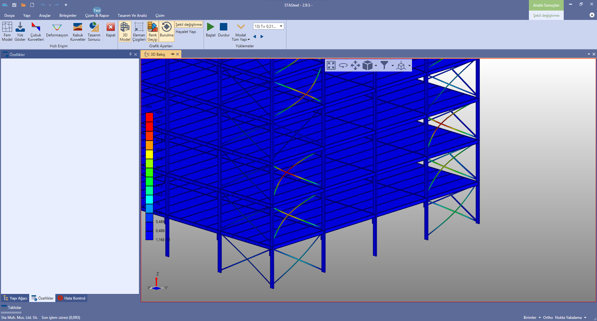

Çaprazlarda kütleyi diğer elemanlarda topla özelliği kapatıldığında aşağıdaki gibi tireşim modları bulunur. (Default halde bu özellik çapraz makroda açıktır.)  Tüm makrolar için bu ayar uygun şekilde ayarlanmıştır. Normal kullanımda değiştirmeniz gerek kalmaz ancak yukarıdaki mantaliteyi anlayıp farklı durumlarda kullanabilirsiniz.
