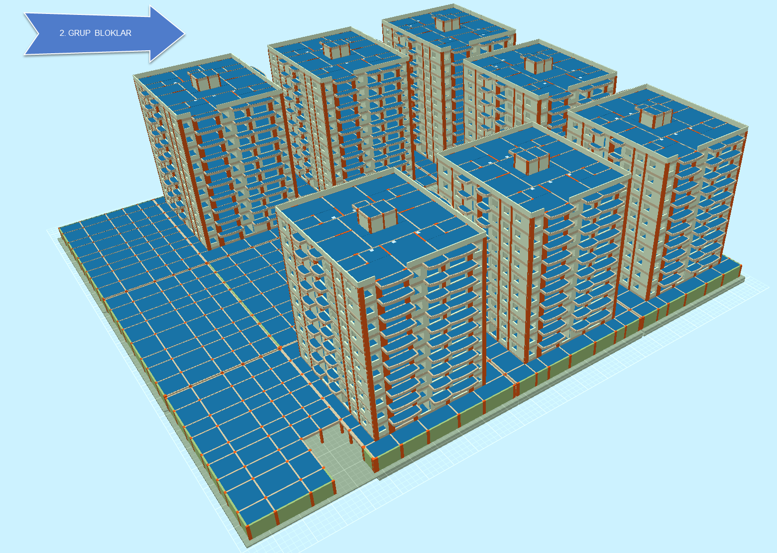

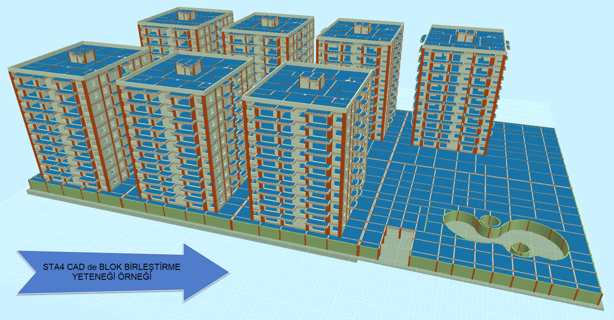

Merhaba Güray Bey. 2 farklı modeli tek model de birleştirebiliyor muyuz?
Elbette,3,5,7,9 ihtiyacınıza göre üst yapı ayrı olan blokları müşterek temel için bir araya getirerek yukarda bahsettiğim gibi tek modelde birleştirme işlemi yapmak mümkündür

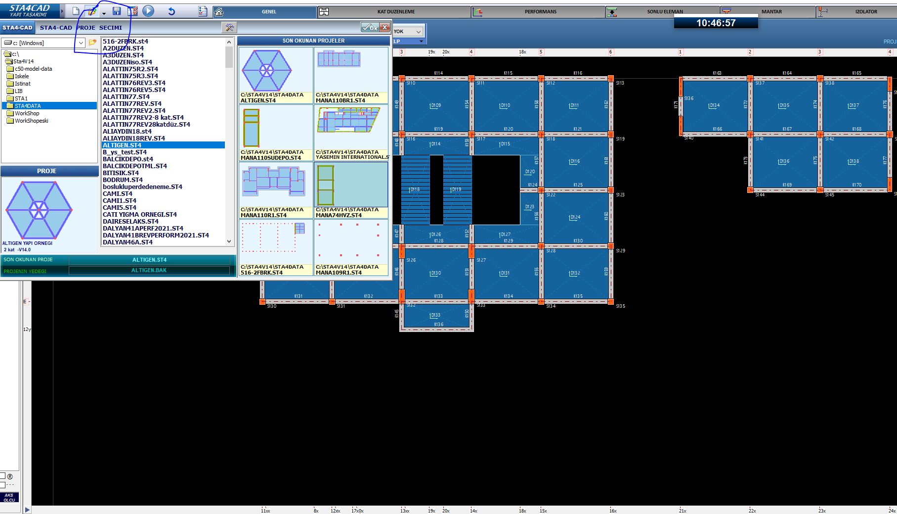

mrb Güray bey bu bahsettiğiniz birleştirme gentem mi oluyor
  • 96.4% (Exalted)
Güray beyin müsaadesiyle ben cevap vereyim,
Gentem 2 farklı yapının tek temel için birleştirilmesi için kullanılıyor,
farklı blokları mesela ortak bir bodrum için birleştiriyorsanız data girişinde 2. 3..4 projeyi (RESİMDE GÖZÜKEN PROJE AÇ TUŞUNDAN)yerleştiriyorsunuz.
