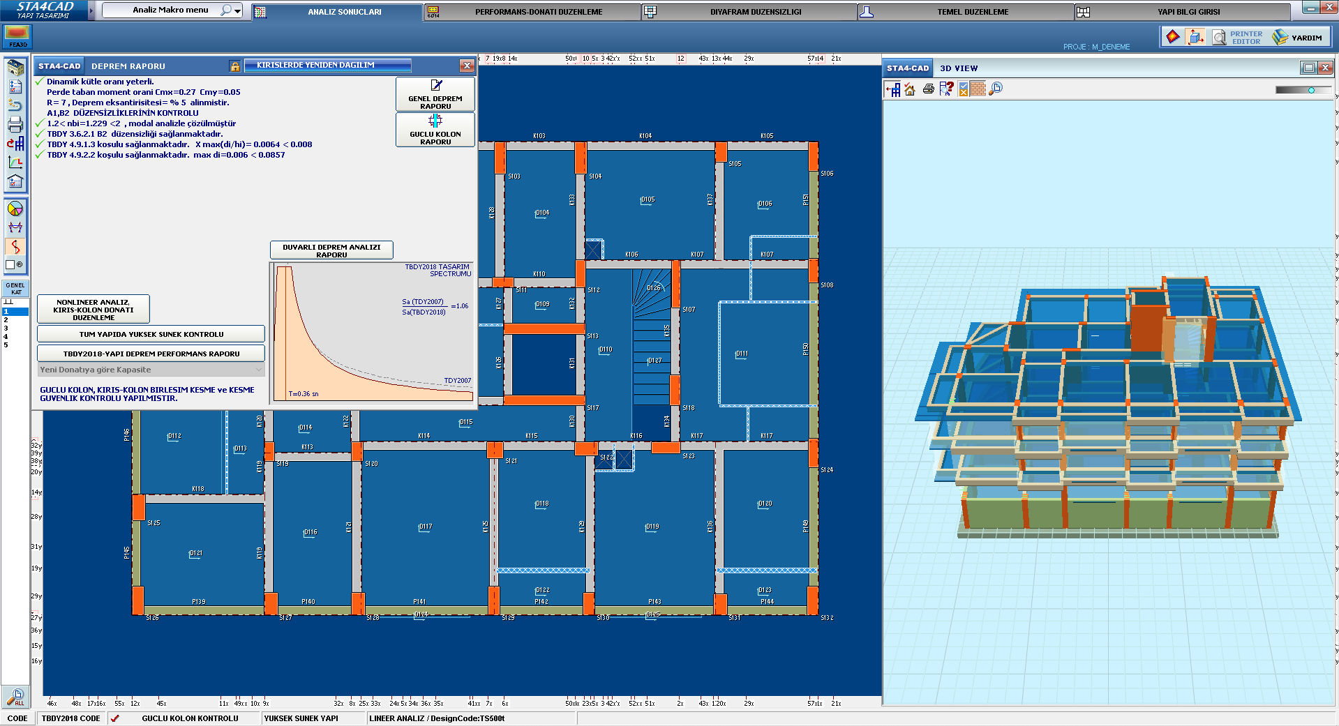

STA CHECKUP görseli:
UserPostedImage
Sedat C
Demo sınırlarınızdan dolayı kaynaklanmaktadır, zaten program da uyarı vermektedir. Datada bir sorun yoktur.
