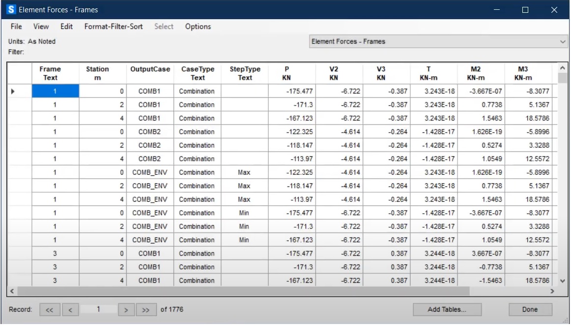

Stasteelde SAP2000 gibi seçilen elemanın kombinasyon-kuvvet listesini görebiliyor muyuz?
Click to View Image296 View(s)

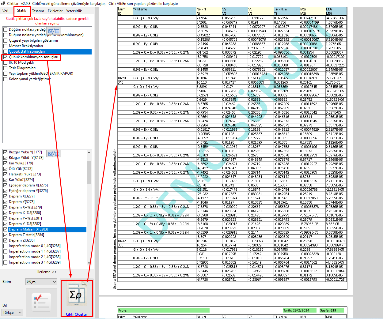

muhammedsural
Çubuk kombinasyon sonuçlarından alabilirsiniz.
Click to View Image326 View(s)
emreaksu
  • emreaksu
  • 61.6% (Friendly)
Burda tüm elemanları veriyor ve bunun için sürekli rapor almak gerekiyor. Eleman seçildiğinde excel benzeri bir tabloyu hemen gösterse çok daha kullanışlı olacağını düşünüyorum.

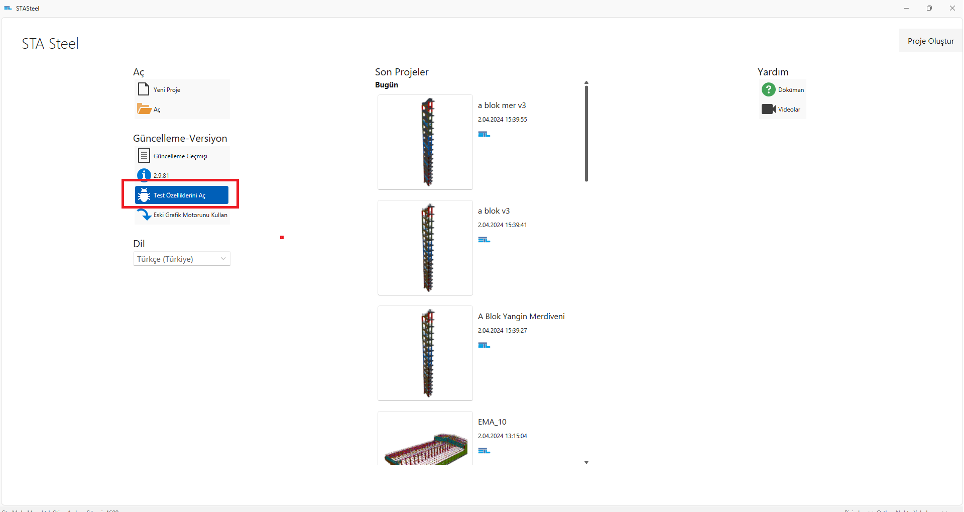

2.1.7 güncellemesi · STA Bilgisayar (sta4.net)    bu kısımda tablolarla ilgili eklentiden bahsettik. Programın açılış ekranında Test Özelliklerini Aç ı seçerseniz bu kısım sizdede açılacaktır.
Tabiki şuanda çubuk kuvvetleri seçimli elemanlar için sonuç alma kısmı sürüm 2 de bulunmuyor.
Sürüm 3 te tüm yapı veya seçilen elemanlar için rapor ve tablo sonucu alma imkanı gelecek. Raporda olan tüm kısımları tablo olarakta alabileceksiniz.
Click to View Image271 View(s)
