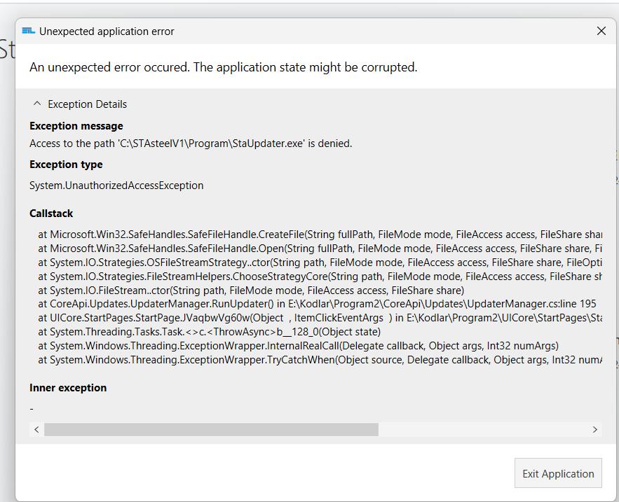

bu güncelleme yapmak istediğimde aldıgım hata

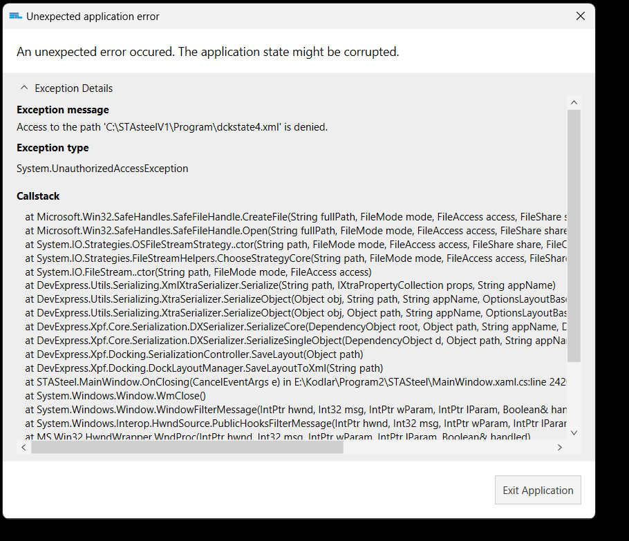

bu da kapanırken verdiği hata
Click to View Image264 View(s)
Bu hatanın olası nedenleri
1)Programın çalıştığı klasör içinde dosya yazma yetkisi yok. Bir şekilde programın kurulum klasöründe yazma yetkisi kaldırılmış veya güvenlikle ilgili bir durumdan dolayı yazmaya izin verilmiyor olabilir.
Program kurulum klasöründe yazma iznini kaldırılıp kaldırılmadığını kontrol edin.
2)Dosya kullanımdaysa veya açık kalmışsa bu şekilde bir sorun oluşabilir. Bilgisayarı yeniden başlatıp deneyin.
3)Az bir ihtimal ancak bazı nadir durumlarda diskiniz doluysa bu şekilde bir sorun oluşabilir.
4)C:\STAsteelV1\Program bu klasöre girin ve dckstate4.xml bu dosyayı kendiniz silebiliyormusunuz deneyin.
Özetle sorun
Program her kapandığında pencere durumlarını dckstate4.xml dosyasına kayıt eder. Ama bu dosyaya kayıt yapamıyor.
Güncelleme talep ettiğinizde ise program sunucudan güncelleme programının son halini indirir ancak indirdiği dosyayı kayıt edemiyor.
C:\STAsteelV1\Program klasörüne programın dosya kaydetmesini engelleyen bir sorun var dosya izinlerini kontrol edin.
