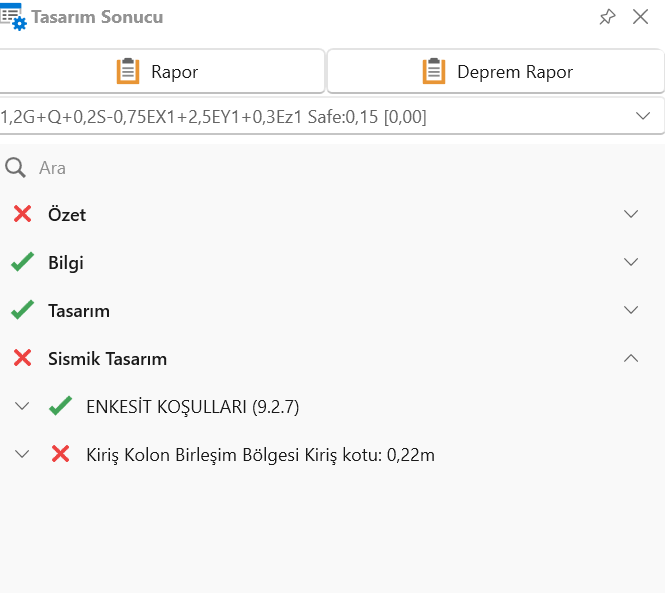

bu hatadan nasıl kurtulabilirim ?

En basit anlatımla kiriş plastik moment kapasiteleri altında kolon gövde levhasının dayanım kontrolüdür. Statik analizden kısmen bağımsızdır kapasite altında kontrol yapılır bu da kesit seçiminizle direkt ilişkilidir. Birleşim bölgesi kontrolü  ile ilgili önerilerimizi yazımızda görebilirsiniz. Eğer depreme dayanıklı taşıyıcı sistem içerisinde değilse bu elemanlar kontrolü kapatabilirsiniz.
